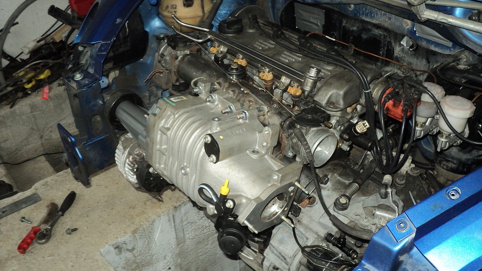

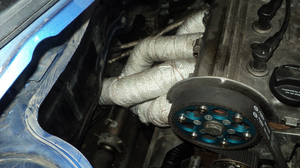

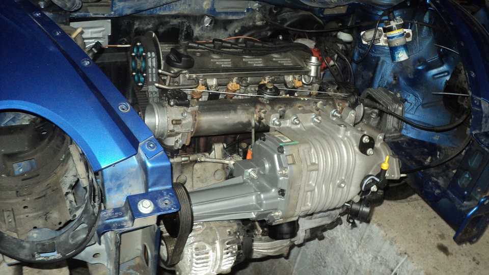

нещо съм се отвеял и съвсем забравих да пиша
така и така нищо не съм правил по колата скоро но поне да ми гледате сеира докъде съм я докарал

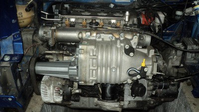

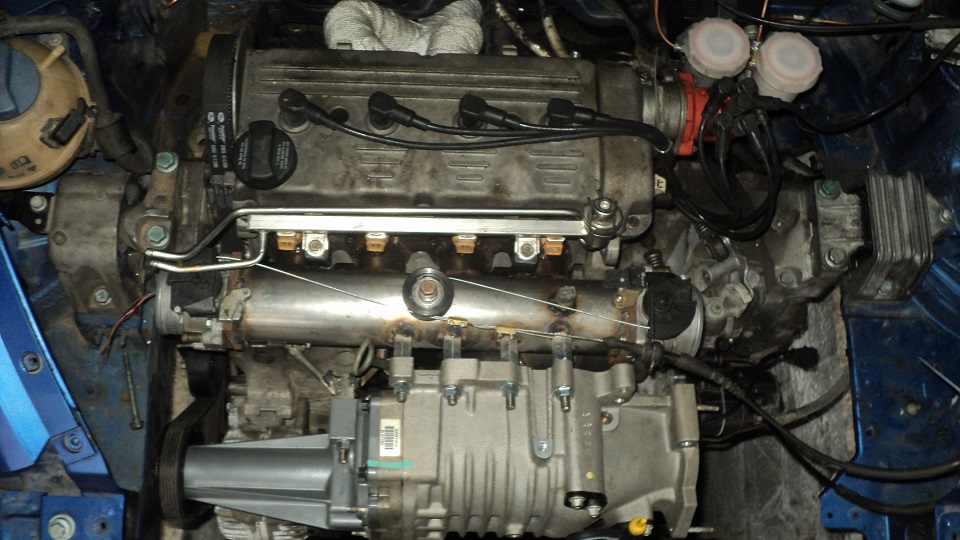

...досега не съм карал 6 степенна кутия но ето...audi s3 ми дава този шанс
така изглежда съчетанието ABF+DQB+M90+тесла,пила,отвертак и малко творчество

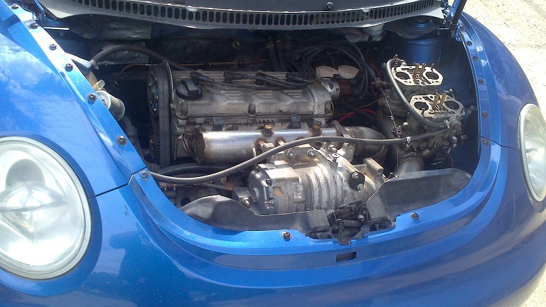

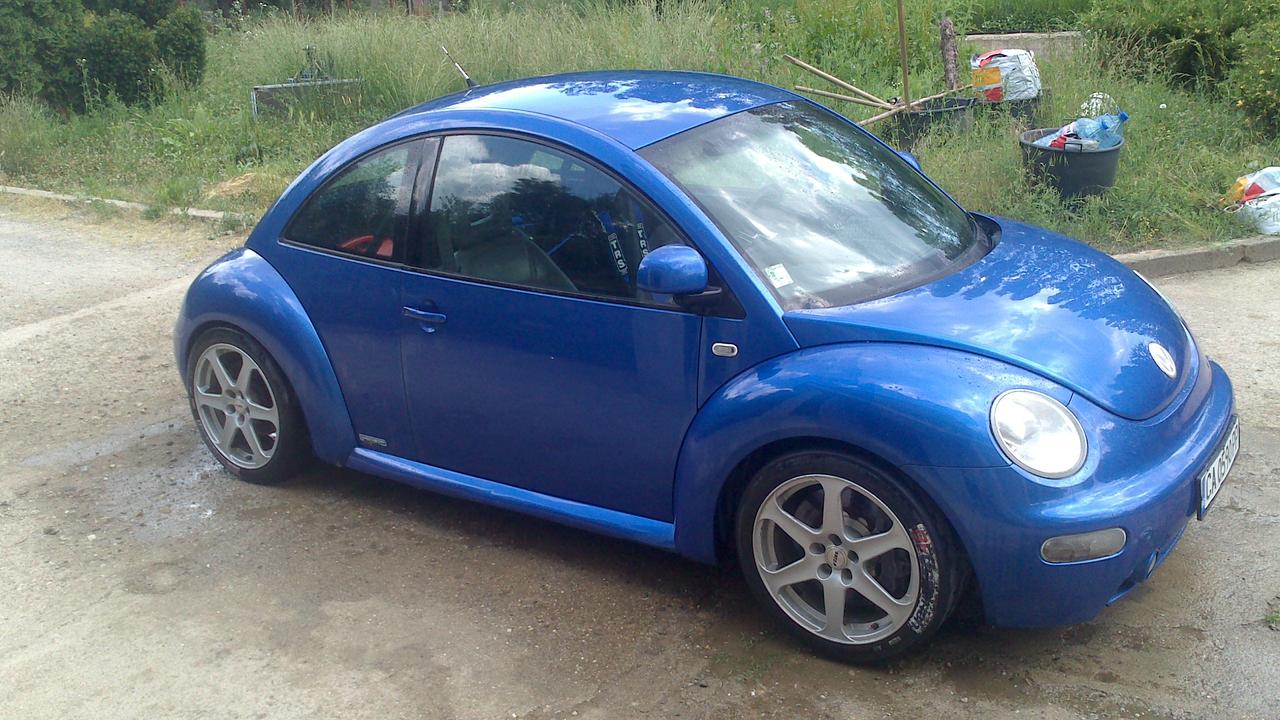

Най-накрая след 1-2 години почивка си дадох малко зор последните 2 седмици и имаме нещо претупано и полузавършено
Ако в събота не ме видите на Калояново значи мотора не е издържал до там

мотора се предаде
като въртя на стартер няма компресия все едно съм махнал свещите и изкарва дим през ауспуха и картерната вентилация
нервирах се и я зарязах без да гледам какво и е но не е нещо видимо отвън
ремъците са здрави и всичко се върти значи е вътре по карантията но ще го гледам по-натам като ми минат нервите
