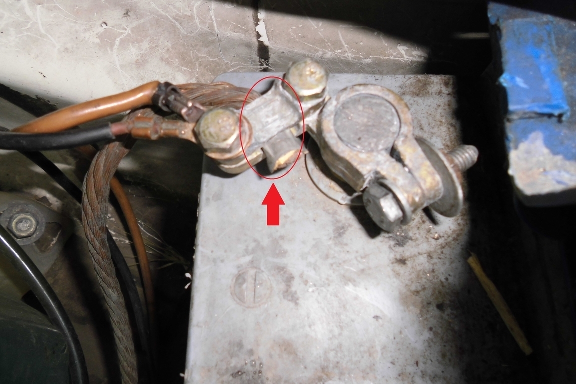

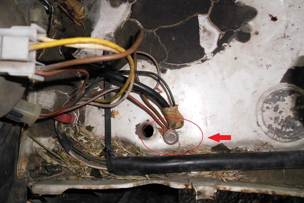

Бях при жичкаджия, стегна ми връзките на клемите с кабелите на акумулатора, видя ,че е нужна маса на единия фар, и затова проби с бор машина една дупка до фара и захвана с един болт кабелите на фара, смени бушона и толкоз :) ... каза ми ако се запали нещо да изляза от колата на 15м. ( така са казвали пожарникарите ) :))) .

Така направих снимки зада покажа крайния резултат :) ... Благодаря за всеки съвет ;) . между другото акумулатора ми играеше наляво надясно и нагоре , надолу , защото нямаше стягащата метална. клемичка , купих я и нея от моргата ;) , и то мисля че играе роля при тези проблеми ! Стегна дебелия кабел на минуса , че и то не е било много здраво хванато.
