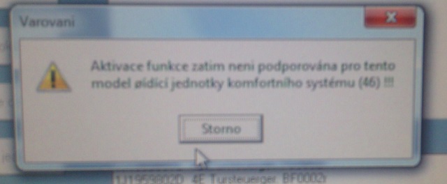

Здравейте колеги някой знаели какво означава това

Пише "функцията за активиране, все още не се поддържа за този модел комфорт система" отмяна
Не помня, но май и при мен показваше така и след няколко опита стана, пробвай пак! Предполагам не се е активирала екстрата? А какъв ти е модула? Трябва да е един от двато вида ако не се лъжа... 1J0 ххх ххх, 1C0 959 799B за да сработи програмата
