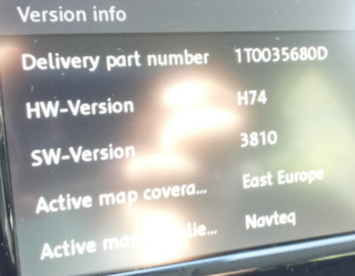

Здравейте колеги моля за малко помощ .Колата в Touran дек.2007г. с фабрично монтиран rns510.
След като не можа да качи карта за изт. европа v11 започнах да търся решение по форумите.
Пробвах да видя версията на устройството чрез сетъп бутона ,но не се получи.Свалих фърмуеър за А,Б,С устр. 3810а и го инсталирах успешно.Картата се качи ,но ме притеанява ,че имам отечка защото на няколко пъти не можах да запаля след като колата не е подкарвана за по една до две седмици.Има програма която лекувала отечката Old Can-Gateway fix ,но не знам дали да я ползвам.Сега след задържане на сетъп бутона ми излиза
което ме озадачи защо буквата е Д?Има ли нужда да се смени фърмуеара с друг?
Благодаря предварително.
Последна промяна от FreeSpirit на Съб 29 авг 2015 15:21, променено общо 3 пъти.
