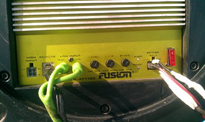

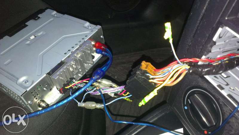

Здр. искам да ми помогне някой който разбира - Моляяя!
Проблема ми е :
първо - че винаги песните и папките ми започват от начало а не от където са спрели което е дразнещо защото ако е някой сет никога не го изслушвам целия :@

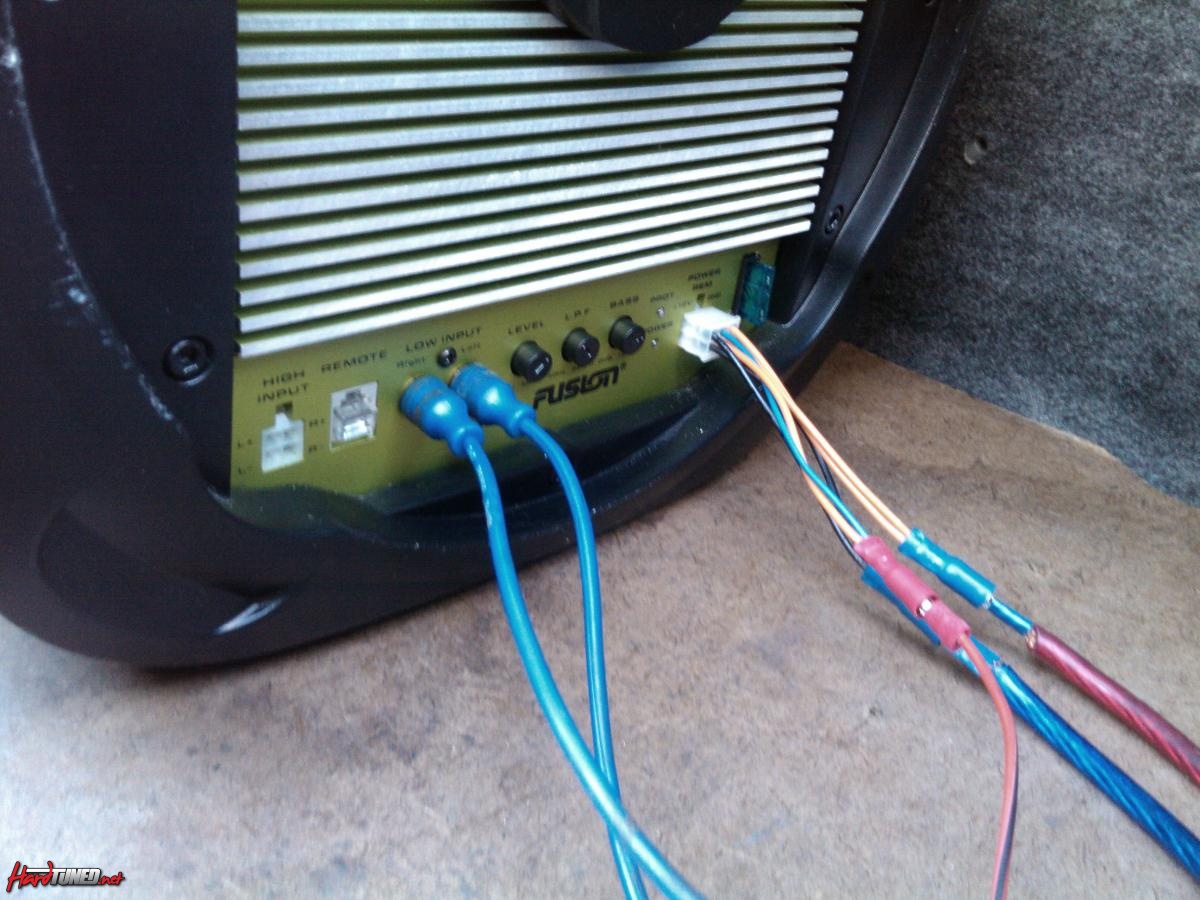

второ - че не мога да свържа буфера и аз не знам защо - шсичко мисля юе го прашя точно а не се получава
Та за това съм направил нчколко снимки и искам да ми помогне човек разбиращ от "жичкаджииска" работа !
Колата е Голф 4 SDI 2001

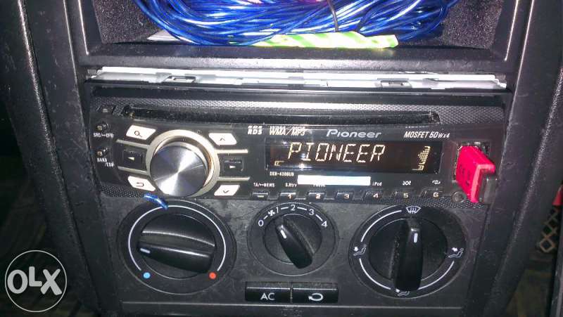

CD-то е Pioner DEH-4300UB (ако е от значение)

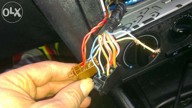

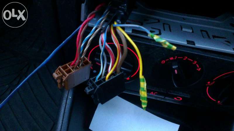

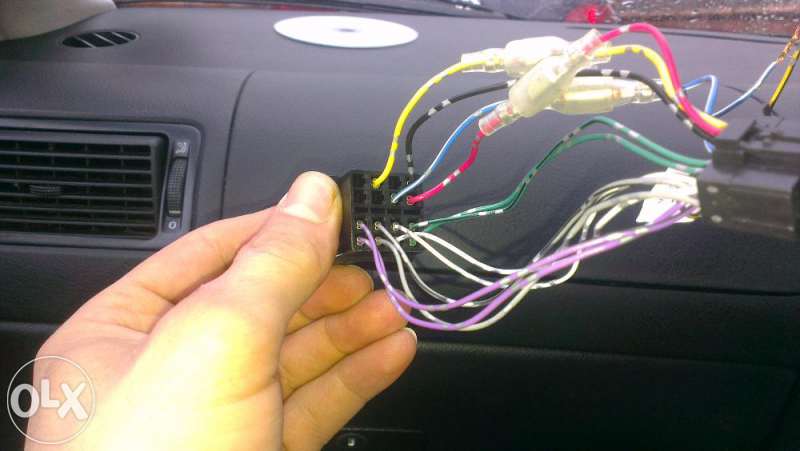

Сттрува ми се че кабелите в буксите на колата и пионера не са свързани както трябва - но и да е така не знам как да го оправя !

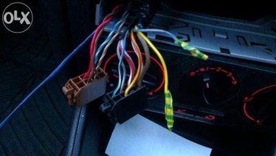

За започването все отначало трябва да размениш червения и жълтия кабел на последната снимка.
За... "буфера".. Нищо не каза.. Вземи си опиши проблема като хората... В момента без да хвърляме боб няма как да стане...

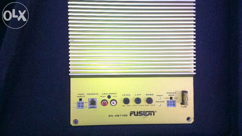

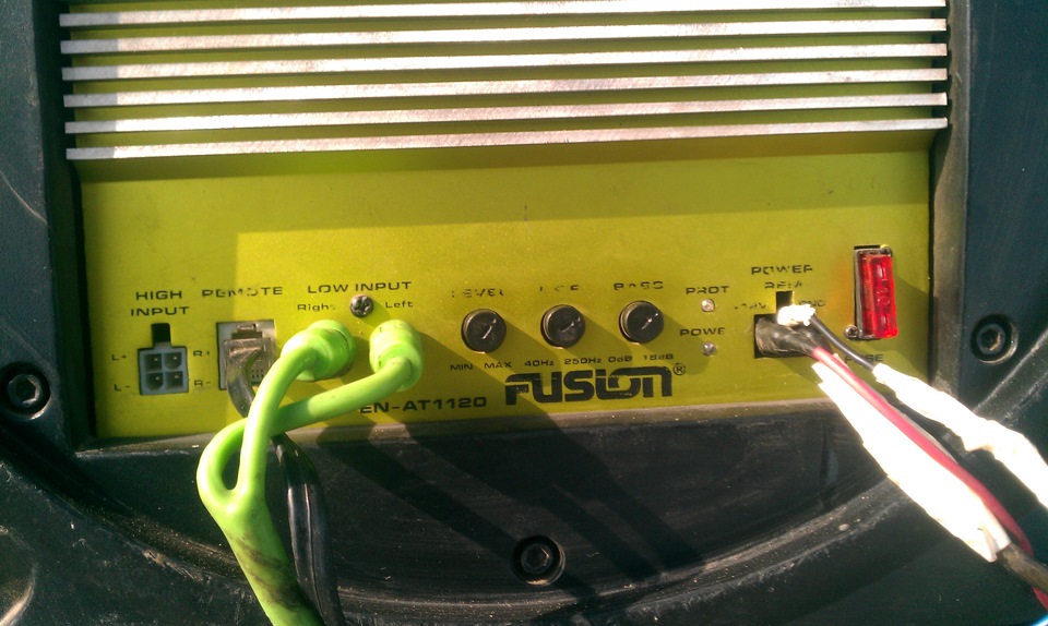

А относно буфера - прекарал съм шсички кабели както трябва - захранващия съм го свързал за + на колата ,аудио кабелите съответно за изходите от сидито, минуса съм го свързал за купето,рем кабела е свързан за синия кабел на последната снимка на който си пише РЕМ ! И не става нищо - а буферът е FUSION с шграден усилвател -работещ в друга кола за да видч дали в него не е проблема

Опитай да откачиш REM кабела и да направиш мост между плюсовата клема на усилвателя и REM входа.. Ако така не светне (предполага се, че има някакви лампи, които индикират включено състояние и авариен режим), значи трябва пак да си провериш захранването.

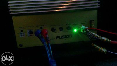

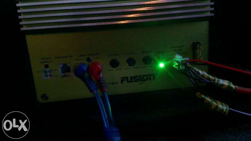

Това е вградения усилвател! Има два сшетлинни индикатора - POWER и PROT като първият свети когато го включа - сладователно захранването работи
Но защо не тръгва звук е въпроса

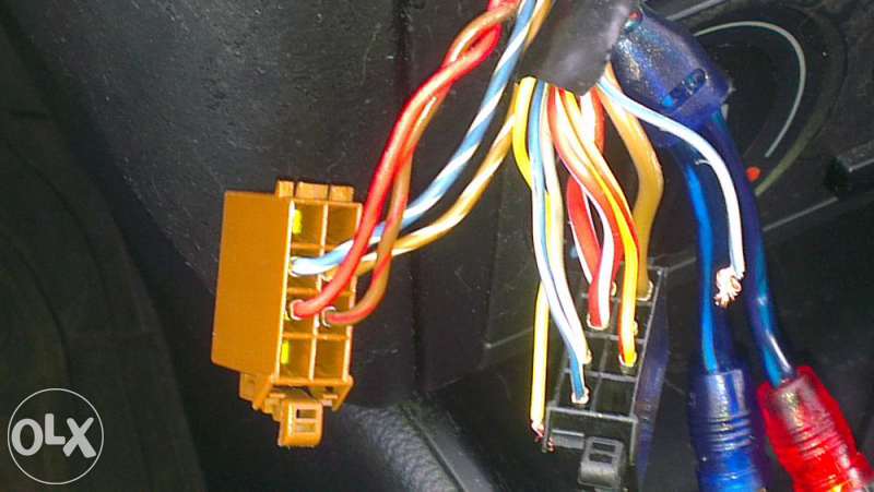

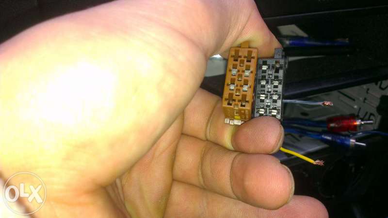

Попаднах на тези 2 снимки - ако е от значение /
И ми стана интересно какъв е този кабел до аудио кабелите на снимка ? И защо пише РЕМОТЕ и то ли е рем

Тази букса не би трябвало да те топли.. Светва само Power лампата казваш.. А случайно врътката Level да е на минимума?

Aми не е на минимума! И няма как да е - пробвах го ш друга кола и работи перфектно
за това мисля че е нещо от кабелите ми :@

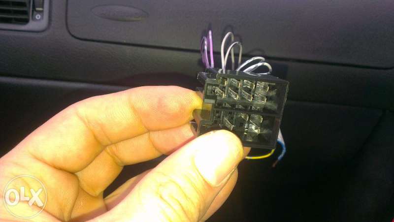

И малко снимки на това как съм свързал шсичко
И да попитам на едната снимка се вижда от снопчето кабели на колата има 2 извън буксата жълт и сиво-син за какшо са и трябва ли да са нчкъде в буксата ?
