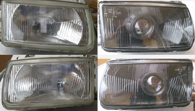

Здравейте, интересува ме как премахват набръздяването от стъклата на рефлекторни фарове за да може да се вгради лупа? Набраздяването е от вътрешната страна и ми се струва доста дебело на допир (може би 4-5мм). Искам да го премахна за да мога да вградя лупи и фаровете да започнат да светят добре. Ето две снимки да видите за какво говоря, знам че има хора който се занимават с това професионално но предпочитам сам да си я свърша тази работа. Ако може кратко обяснение на процедурата и каква техника и материали трябват да се използват. Разлепянето и вграждането на лупата са ми ясни и наполовина са готови.
Ето снимките за пример какво искам да направя.

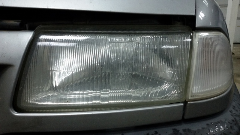

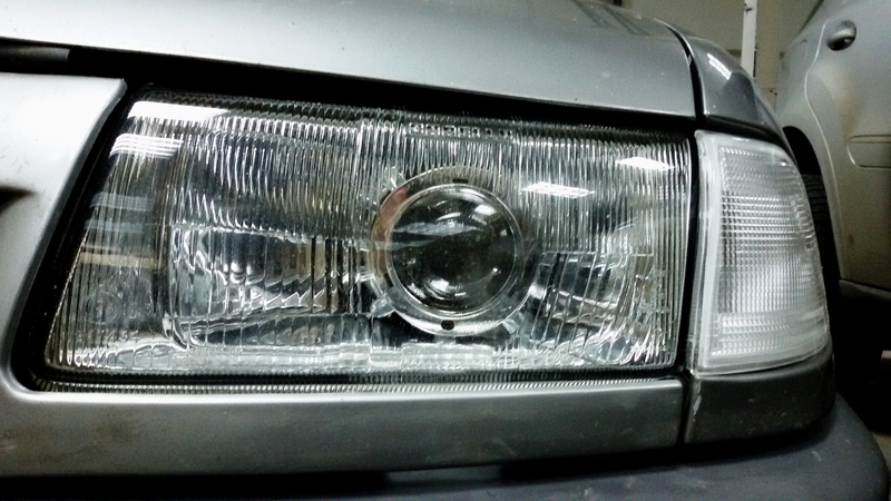

Ами то взема ли лупите няма връщане назад. Фар стар съм взел за проба и вече съм му разлепил стъклото, изшкурил съм рефлекторите и съм ги боядисал черен мат, мисля и лупите да са черни. Само стъклата ме притесняват дали ще станат и как. Пак питам каква точно шкурка да взема и каква е тази за камък? По цетове ли са (имам едни такива залепващи червени са) или как се разбират коя за какво е.
Пп. така искам да изглежда, това се е получило перфектно.
