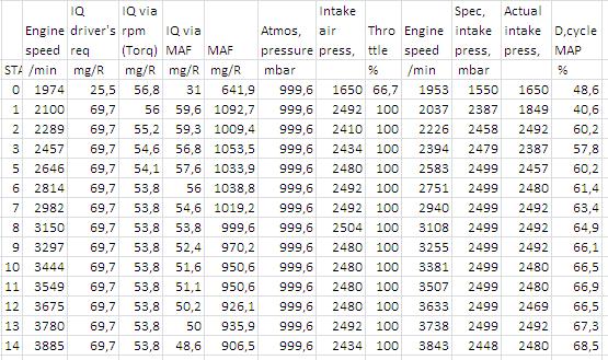

Предварително уточнение - колата е с VB турбина и компютър от ARL.
Golf MK4 ASZ 4motion.
Прави ми впечатление, че колата е мудна. Преди два дни карах АСЗ не 4х4 и вървеше доста по-добре от мойта, въпреки че съм с друга турбина на 1.5бара.
От лог-файла се вижда, че Н75 стига само до 68%
Имам бустметър и според него няма почти никакви пикове надува добре на 1.5 бара.
Дебитомера изглежда добре според мен?
Лог-файла е правен на 4-та предавка.

Re: Golf 1.9TDI ASZ 131hp - мнение за лог файл.
Мнениеот morfei1 » Пет 31 юли 2015 22:15
ARL-а тръгва по-късно от ASZ, тоест турбо лага е по-голям при него. Н75 си работи/разтоварва нормално според мен. На 2300 оборота имаш пълен boost, което е нормално за стоков ARL. Буста при ASZ идва на около 1800-1900оборота по VAGCOM. 400-500оборота за дизел си е доста голяма разлика при ежедневно каране, виж картинката е съвсем различна на пълна газ.
