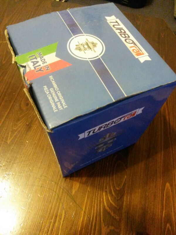

Мнениеот Lupender » Сря 05 авг 2015 20:01
Моя кертридж е с друг произход (не от латвийците) - някакъв италиански TURBORAIL - http://www.turborail.com/index.php?osCsid=n7j5qgf7d9i53f9slpol33n2s6 с цена от сорта на 350-360 лева. Закупена от софийска фирма за авточасти - Ест Кар Партс.
