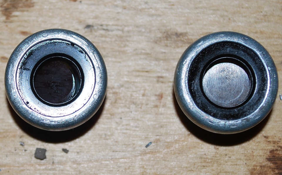

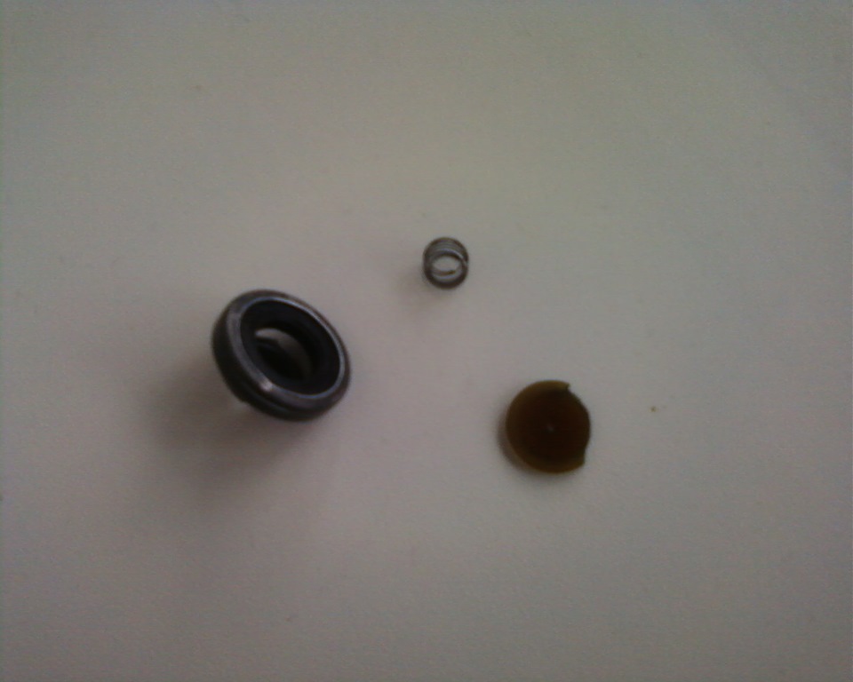

Re: Вакум Помпа на Т4-Подмяна или Ремонт
Здравейте
утре и аз ще свалям помпа да сменям "О" пръстен,че се разлопа,та взех че се разрових из руските форуми.
братушките са установили че има износване и при клапанчетата,чупят се мембранките
но за наш късмет има ремонтен комплект той е за ауди А-6 помпите са идентични стават и за нас
та открих това в БГ.
за две клапанчета и опръстени си е цифра но като му се наложи на човек
http://www.autodoc.bg/swag/2127512
http://www.autodoc.bg/febi-bilstein/1870656
