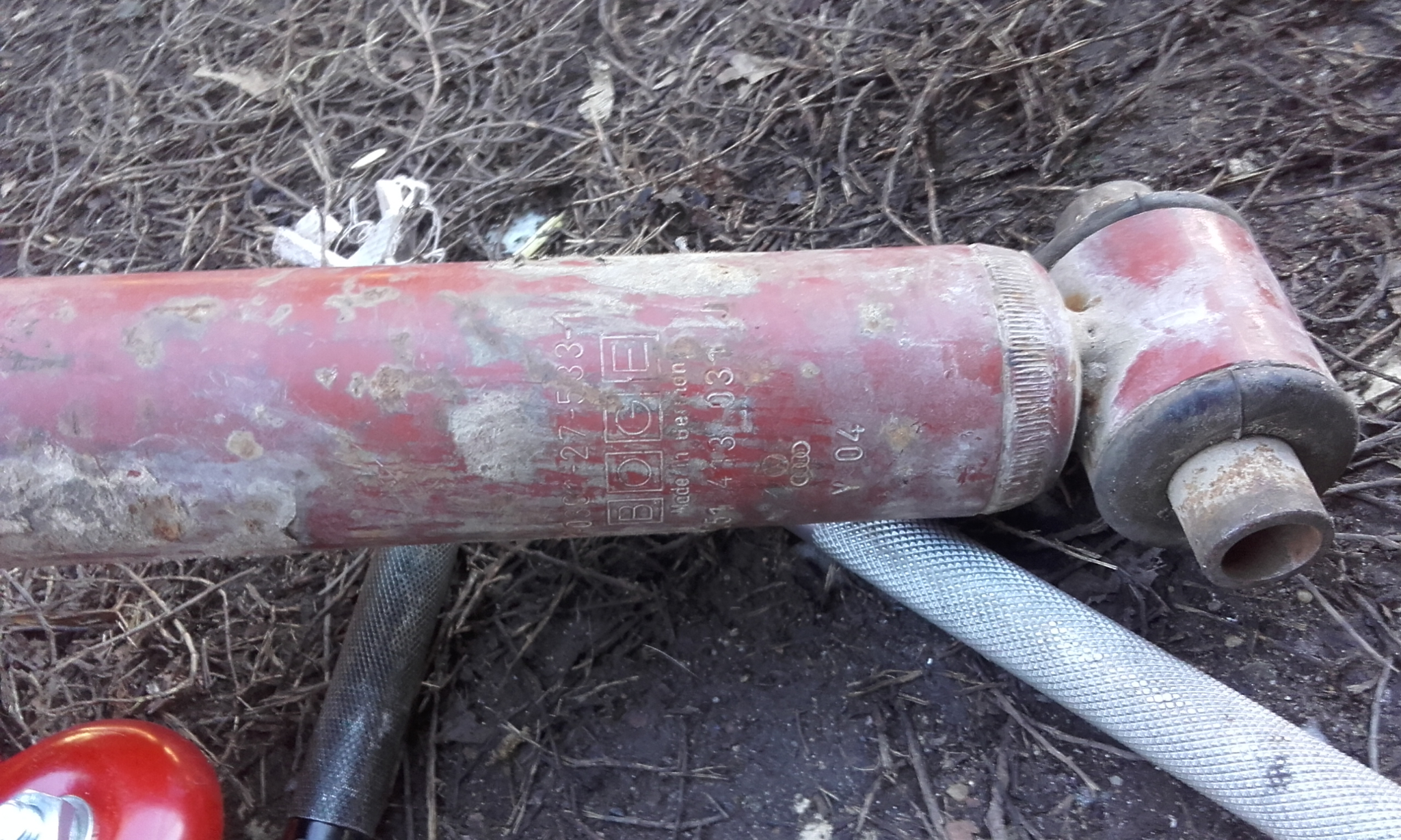

Етоги и новите, втора употреба предни амортисьори.
KYB а са пулни дървета , направо ще ги изхвърля.
В една морга намерих 2 червени BOGE made in Germany, и в момента съм на облаци.
