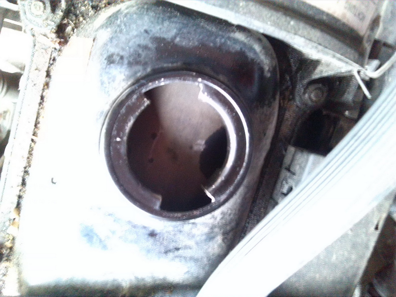

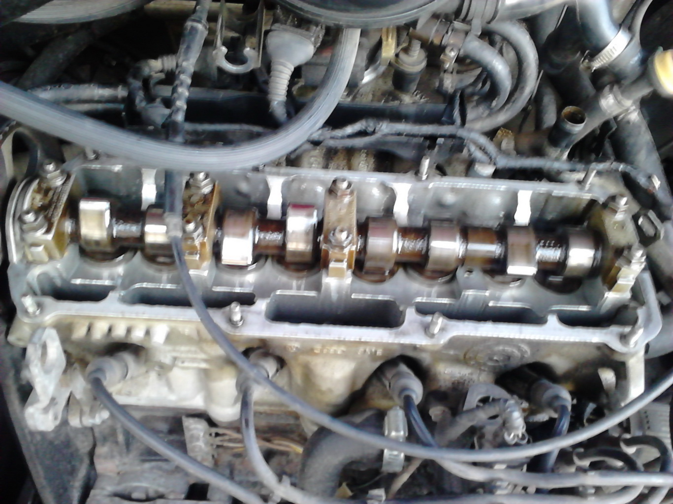

Да! Принципно съм съгласен със теб и според мен това е въпрос на лична преценка както казах !Маслото може да има и миещи свойства,но не очаквай да почиства във дълбочина,каквато е силата и целта на такава добавка - винаги ще стои един слой "утайка" която маслото няма как да почисти до чиста повърхност! Както писах в горния си пост,всичко излезе на 99% и останахме впечатлени !!! Колата ми винаги е обслужвана по график ако мога така да се изразя,въпреки това поне 1 път за мен задължително бих сложил качествена добавка за почистване,смятам че доста хора биха се съгласили с мен (било то и за бензиновия отсек за почистване на инжектора и т.н) както и направих като се има предвид че не се знае преди мен зад граница дали е правено нещо подобно някога и ако ще протича след това,по добре да се установи по-рано дори и със такъв метод,както казах аз бях сигурен в машината и двигателя и! Ефекта от Бардал добавка за почистване на двигател!Намерих само две снимки,на които е снимано през отвитата капачка за съжаление,не можах да намеря тези при махнат капак след процедурата веднага след почистването някъде са се затрили...., на първите 2 се вижда след като всичко е изтекло и изсъхнало колко е чисто и грам петънце няма!!! Другите 3 снимки са след 10 - 11 хил.км като сме изцедили направо маслото и сме отворили капака и за смяна на гарнитура профилактично и се вижда състоянието вътре без да сме почиствали и забърсвали нищо ! Дано това помогне на някой в колебанията му относно тази процедура! Успех :th_up :love.vwclub

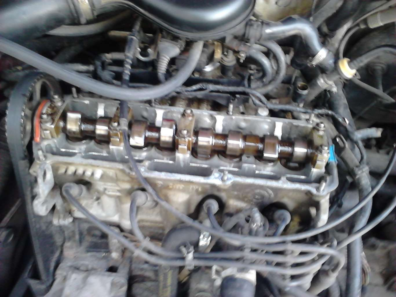

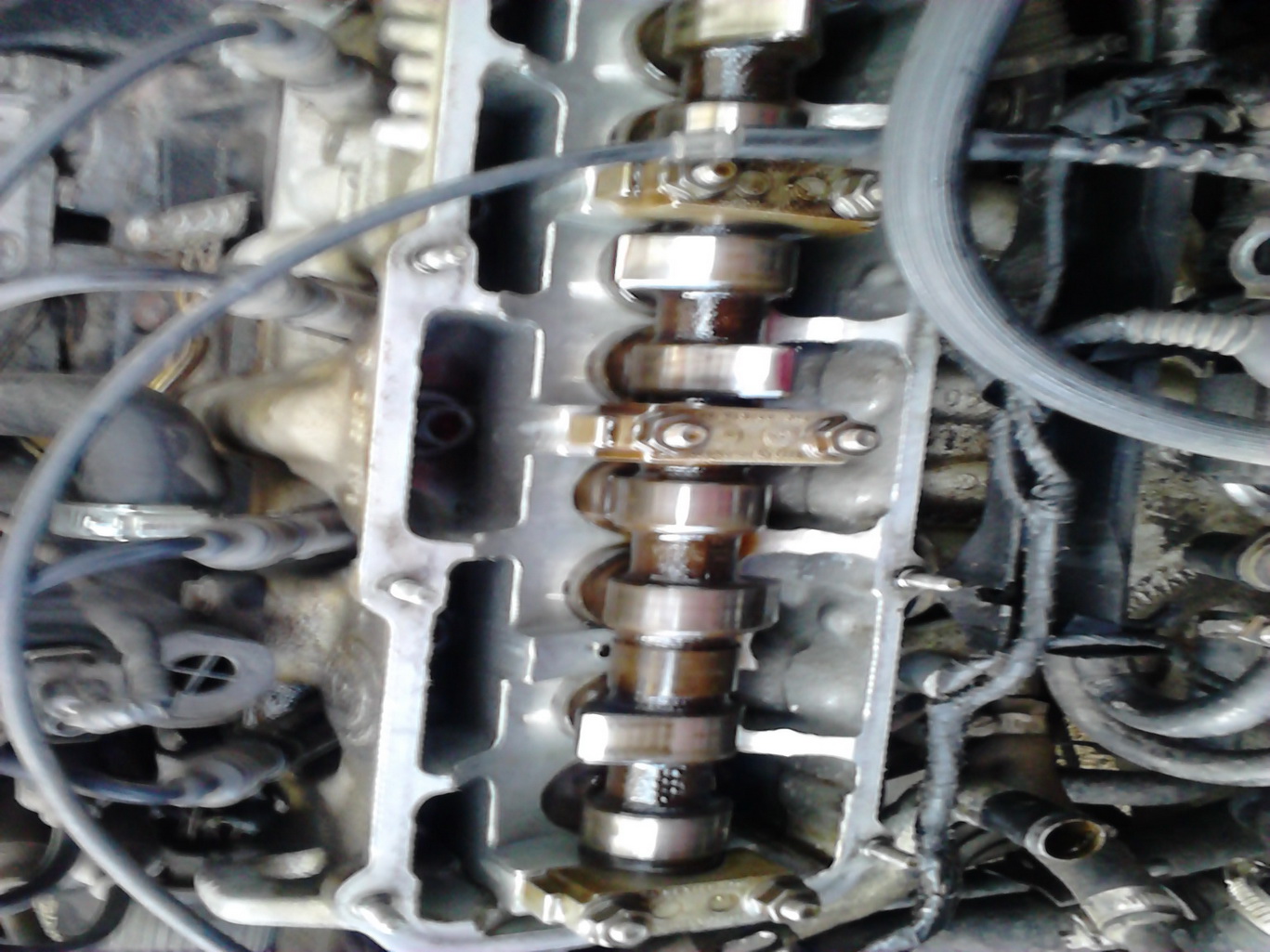

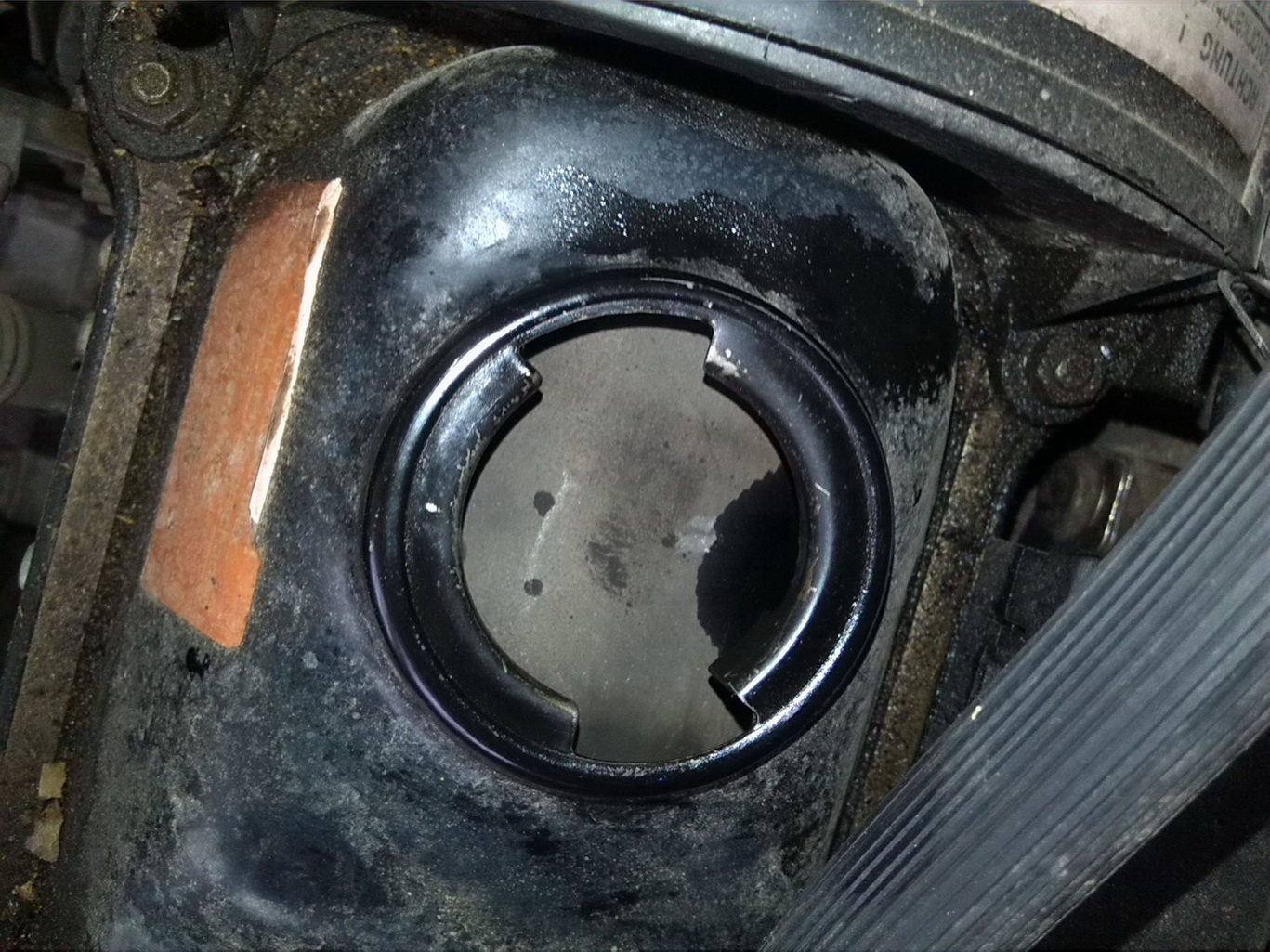

ОСТАНАЛИТЕ 3 снимки са след изминати 10-11хил.км от промиването със добавката,а капака е свален и за профилактична смяна на гарнитурата освен смяна на маслото!

Zdravko Zankov
Мнения: 13601
Re: Golf MK3 1.8 mi-Промиване на двигателя преди смяна на ма
Мнениеот Zdravko Zankov » Вто 14 апр 2015 6:00
Не съм използвал добавки за почистване,но двигателя на Пасат-а,който карах,изглеждаше по абсолютно същия начин.
Масло 10W40,сменяно редовно на 10000км,заедно с масления филтър.
Още едно доказателство,че качественото масло има и почистващи функции,и не може да има същия цвят като току-що налято.
:th_up
drotomir
Мнения: 656
Регистриран на: Съб 27 окт 2012 20:30
Мнениеот drotomir » Вто 14 апр 2015 6:02
Нали само сте гледали през капачката за маслото , тука гледам всичко е съборено и прилича като на мотор след ремонт и сглобяване.
