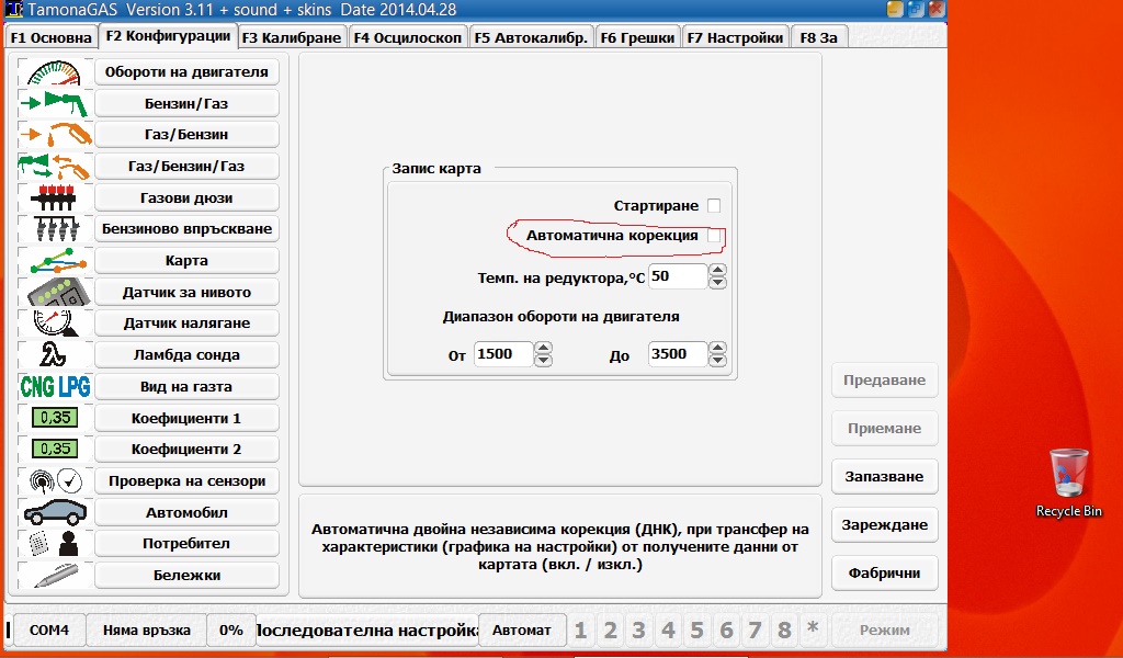

От къде може да е – лоша настройка на изпарителя, или прецакан изпарител ? Други възможности ? Иначе е настроена да преминава на газ на 30 градуса, но тя си е така от както е сложена газовата и преди нямаше проблеми. А иначе на загрял мотор температурата на газта ми седи около 53-54 градуса.
И още да питам колега - имаш ли мнение за автоматичната корекция (ДНК) ?
