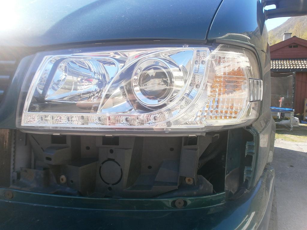

Да поизтупаме темата
Аз съм със ето това .. сложих им и машинки щото бусчо нямаше оригинално. Правят ден всравнение със оригиналните фарове.

280лЪва са на Илиенци кУмплекта замислям се ако станат на НЕфейслифта старата маска капак от 1993 с 2 кита ксенонец и заспиват

Е стават си само че трябва да са за старата предница
