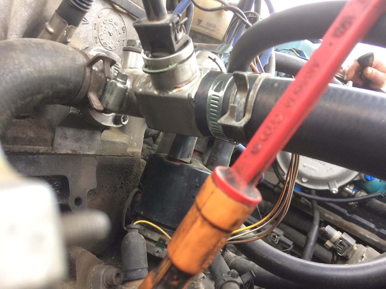

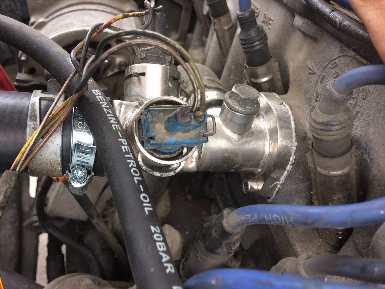

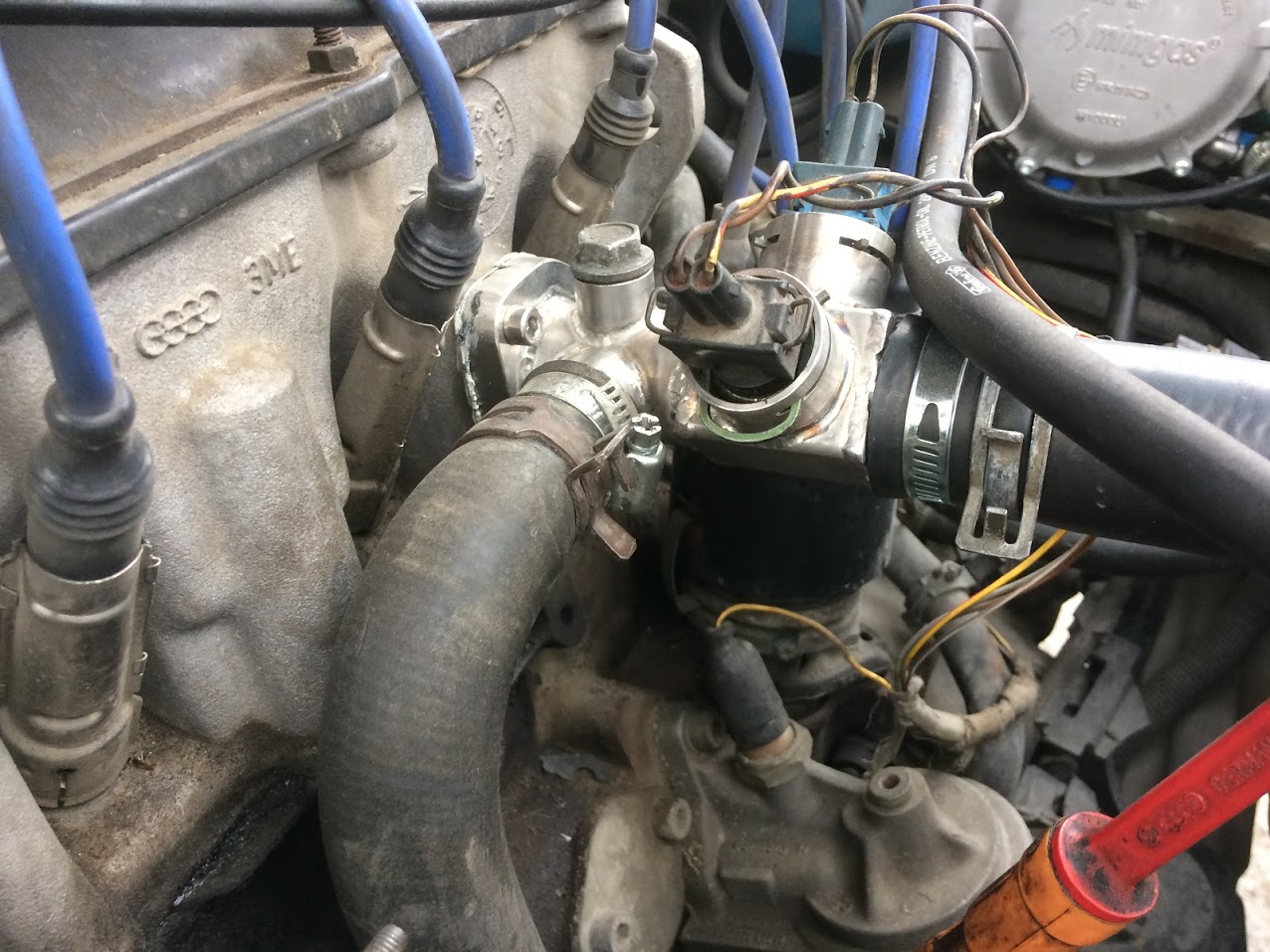

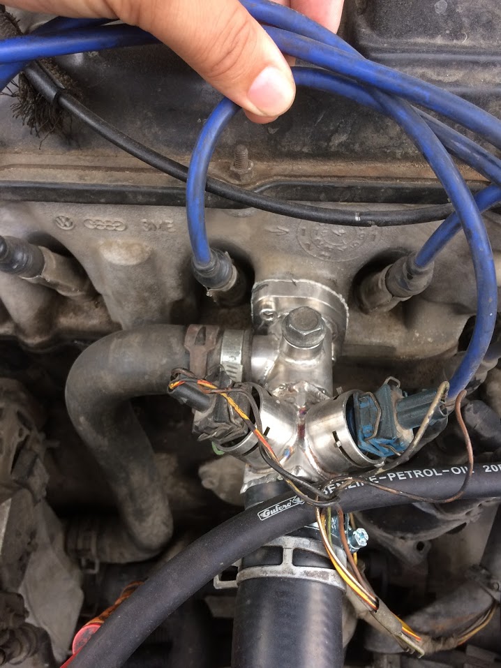

Абе незнам дали тук му е мястото да го споделям това но от година приблизително тормозя един много труден стругар да ми направи фланец и за това място.
Той за своя пасат направи и аз го снимах. Заплаших го че ако до една година не ми направи фланеца ще го пусна в форума и ще му публикувам телефонния номер :)
Тъй като една година мина че и повече ... Тъй като и аз имам теч на антифриза отново. Да речем че ще получи още един шанс....
Проблема е при мен е че единия датчик ми се намира на самия маркуч от който ми е теча.
Иначе фланците и двата ги сменях редовно, защото я уплътнение я самия фланец се пукне и цял комплект направо заменях без да го мисля въобще. Въпроса е че няма качество
Та Единия фланец вече е алуминиев този който е от страни. А другия е от неръждавейка. Който не мога да накарам майстора да ми направи толкова време.
Ако се чудите защо е от неръждавейка майстора казва че не когато заварява цоклите за датчиците на мястото им нещо от алуминий се кривели и не ставало та за това неръждавейка.
Самоче аз съм с Passat Б4 syncro ADY 115коня
Та искам да кажа че проблема с фланците така му намерих цаката.
