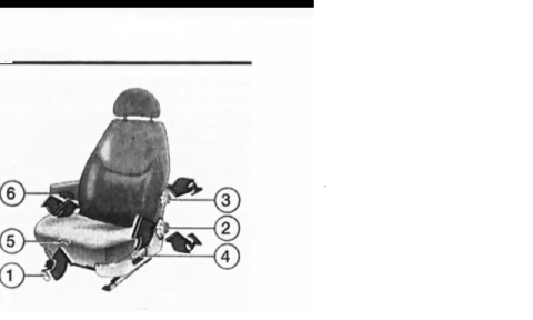

pepito17 написа:Сещам се за още нещо на всички модели ли се въртят предните седалки на 180 градуса и дали прочетена на комп . ще разбера дали са сработвали възд.възглавници и дали работят?
на шараните седалките не се въртят (модела от 2010г може би)
На моя -1998г предните се въртят изпробвано е.
"4.4.Поворот сиденья*
Потяните верх рычаг и поверните си¬денье.
Перед поворотом сиденья необходимо сначала подушку сиденья выставить полностью вниз, а само сиденье пол¬ностью сдвинуть назад. На водительском сиденье дополнитель¬но следует наклонить спинку вперед для того, чтобы спинка при повороте сиде¬нья не ударялась о рулевое колесо. Внимание: Перед поворотом сиденья следует затянуть стояночный тормоз или принять какие-либо иные меры для предотвращения неконтролируемого скатывания автомобиля (например, включить передачу). Во время движения поворотные сиде¬нья должны всегда стоять по направ¬лению движения и быть надежно за¬фиксированы."
На снимката ръчка поз.4

kris11
Мнения: 13578
Автомобил: VW Sharan 7M8
Re: VW Sharan -слаби места
Мнениеот kris11 » Вто 15 дек 2015 11:58
freshenero -не съм видял написаното от тебе защото е в друг раздел.Дръжките за въртене са от 2 те страни на седалките. Набиваш възглавницата до долу. С кръглата голяма гайка отстрани регулираш облегалката да е вертикална.Натискаш назад седалката при повдигната крива дръжка долу. Надигаш 2 те ръчки отстрани на седалката нагоре. Седалката подскача нагоре и я завърташ.
НО трябва да имаш 2 дръжки посредата на седалката. На картинката по-горе са под номер 4

kris11 , моя Шаран беше като твоя, но от последните. С тая същата ръчка се въртят, но без да изскачат нагоре

110afn - след твоя пост пробвах , но няма завъртане с криватадръжка. Само с 2 те странични и в момента на вдигане на 2 те ръчки седалката скача нагоре :screwy

Това за двете ръчки е важно уточнение.Понеже аз имам само едната <дясна> за всяка от предните седалки и съответно се регулира само във височина.
