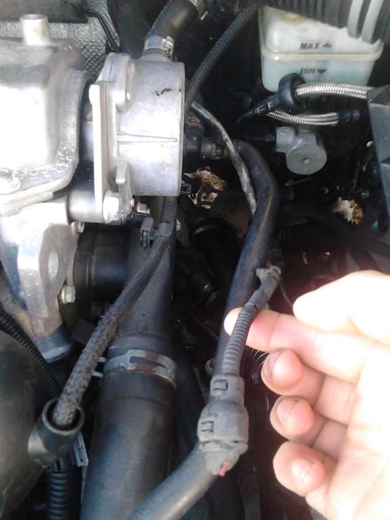

Здравейте колеги! , имам следния проблем моля помогнете ми. Значи преди няколко дена оставих си колата на сервиз а преди това нямах тоя проблем , сменихме турбото днес я изкарах и АБС крушката свети от таблото и спирачния педал почти не се натиска при движение и при работещ двигател това от какво може да е може ли майстора да е бутнал нещо без да иска нещо от маркучите. Много трудно се натиска всякаш не работи двигателя :screwy :banghead

Колеги това кабелче , от къде може да е че не можах да намеря , може ли да е свързано със спирачките ?

като гледам е било букса.. счупила се е . Виж подължината на кабела от къде може да е.
