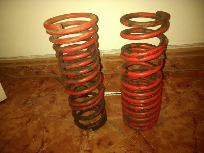

Това са част от старите ми счупени пружини - едната е като цилиндър (в двата края диаметъра на отвора е еднакъв - тя е с някаква специална чашка, а другата е малко като конус и отгоре е със стандартната чашка).
Размерите в долната част на пружината са:
Диаметър външен : 8,7см.
Диаметър вътрешен : 6,5см.
Външен диаметър на горната част: 8,7см или 10,7см.
Височината й е : 29-30 см.
deadshark

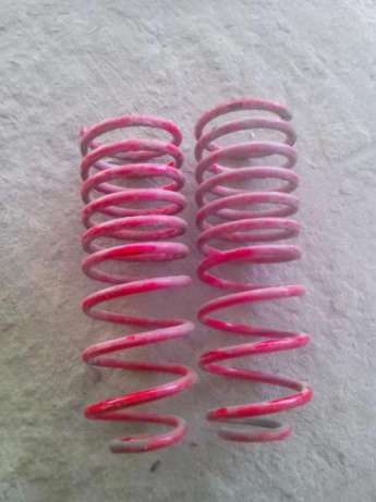

Здравейте колеги, повечето пружини, които се продават са задни за обикновени амортисьори, но са с подобни размери на моите:
89208372_1_585x461_sportni-pruzhini-za-golf-23-i-vento-i-drugi-golf-23vento-gr-pleven.jpg
Само стеснената част ме притеснява, но мисля че ще мога да я напасна... Дали има разлика в твърдостта на предни-задни пружини?
