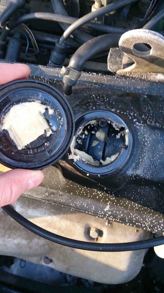

Проблема ще се окаже доста по-сериозен от колкото си мислех. Отидох днес с една туба топла вода и взех да поливам изпарителя, след това включих на контакт и лампата на маслото взе да мига. Извадих щеката и маслото беше паднало до минимума, отворих капачката да долея и какво да видя
(снимката по-долу) някакъв кафяв лед. Пояснявам, че всеки месец си проверявам маслото и периодично на няколко месеца доливам 100-200 гр. , което мисля е нормлано за кола на 20 години, но никога не съм имал каквито и да било налепи по капачката. Маслото ми е 15w 40 на Aral, ползвам го от години и съм бил доволен. Тубата с масло в багажника беше окей, т.е. не е кофти маслото.
От къде е тази вода в маслото, каква е причината и какви са били последиците за мотора?
(снимката по-долу) някакъв кафяв лед. Пояснявам, че всеки месец си проверявам маслото и периодично на няколко месеца доливам 100-200 гр. , което мисля е нормлано за кола на 20 години, но никога не съм имал каквито и да било налепи по капачката. Маслото ми е 15w 40 на Aral, ползвам го от години и съм бил доволен. Тубата с масло в багажника беше окей, т.е. не е кофти маслото. От къде е тази вода в маслото, каква е причината и какви са били последиците за мотора?

Това е така наречената майонеза. Става от конденза при каране на къси разстояния в студа. А при -15 и по-ниски е замръзнала. Ако покараш малко извънградско, ще изчезне.

А причина ли е това, че не иска да запали или да продължавам да търся проблема другаде.

И на моята капачка има ''майонеза'', но е чакмак. По скоро проблема ти е в запалителната система.

Майонеза става изключително на газ.
Ако буксата на делкото е същата значи много цигари и бири ги включваш в тези 2 - 3 часа. Или правиш още нещо, за което не мога да се сетя. Като си разглобявах голфовете се изненадах колко е лесно да се отделят бобината, комутатора и жиците на запалителната система и прехвърлянето им на друга кола трябва да стане за минути. Като чета безбройните теми за проблеми с бобината на голф3 се чудя защо всички не си сложат такова запалване, а се мъчат да оправят недомислиците на тройките.
На метан майонезата е повече, но така или иначе тя не е никакъв проблем.
