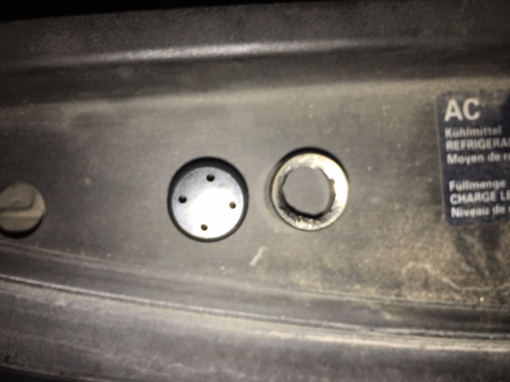

KKamenov написа:След като свалиш кората, трябва да откачиш бензиновата помпа от маркираните в чеврното. След това просто се издърпва нагоре. Cam follower-a остава в гнездото, така че след като я свалиш може да го провериш. Цялата процедура става за 5-10 мин.
И аз съм с FSI 1.6 BLP 115 ks 2005 г. но при мен на това място няма такава бензинова помпа
Разгледах различните двигатели, но не мисля, че има промяна в дизайна. По-скоро кода на двигателя е с подобрения....

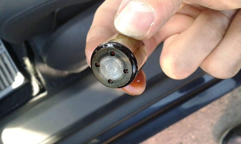

Прикачена снимка на сменения Cam Follower

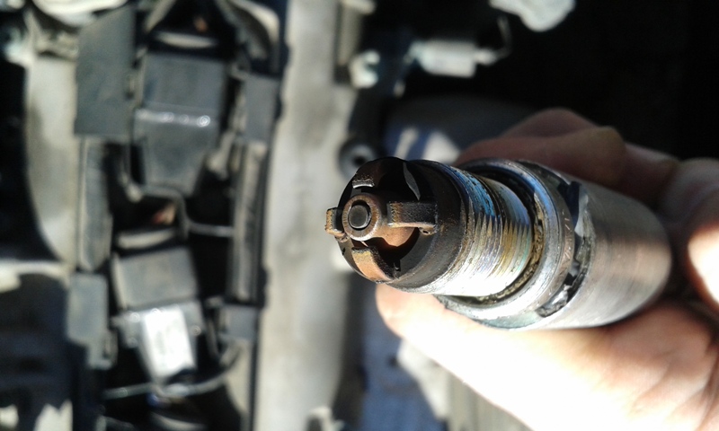

И аз мойто го проверих готово е :biggrin проверих и свещите не ги бях гледал от както съм купил колата кой знае на колко км са.Някакви предположения как са? не знам дали да ги сменям оплаквания относно работата на двг нямям.

prodrive16v написа:И аз мойто го проверих готово е :biggrin проверих и свещите не ги бях гледал от както съм купил колата кой знае на колко км са.Някакви предположения как са? не знам дали да ги сменям оплаквания относно работата на двг нямям.
Свещите на този двигател са много важни, защото също може да доведе до намаляване на мощността на двигателя. Аз ги смених, когато я закупих моята. Обикновенно се сменяват на около 40к. Иначе да... Cam follower-a е на 3та фаза. Ако не го смениш, за почва колата да ти гасне в движение, а после да светва EPC и по-лошото е, че ако се счупи, както моя - парчетата от него отиват в картера или в остават при коляновия вал (Camshaft-a)

Мале, мале... много зле е този Cam Follower... Парченцата намери ли ги?

ogogin написа:Мале, мале... много зле е този Cam Follower... Парченцата намери ли ги?
Дребни неща, а колко главоболия пораждат!!!
Не... той се е стопил и малките парчета са паднали я в картера, я при коляновия вал...

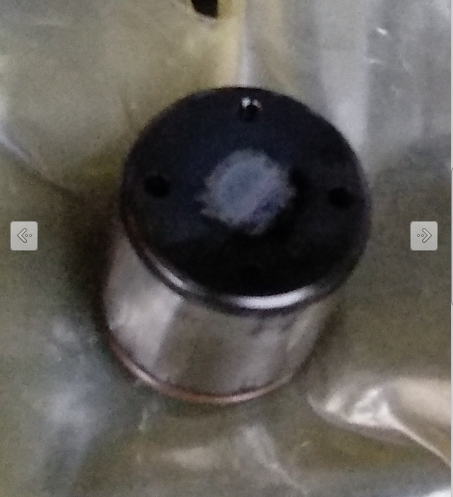

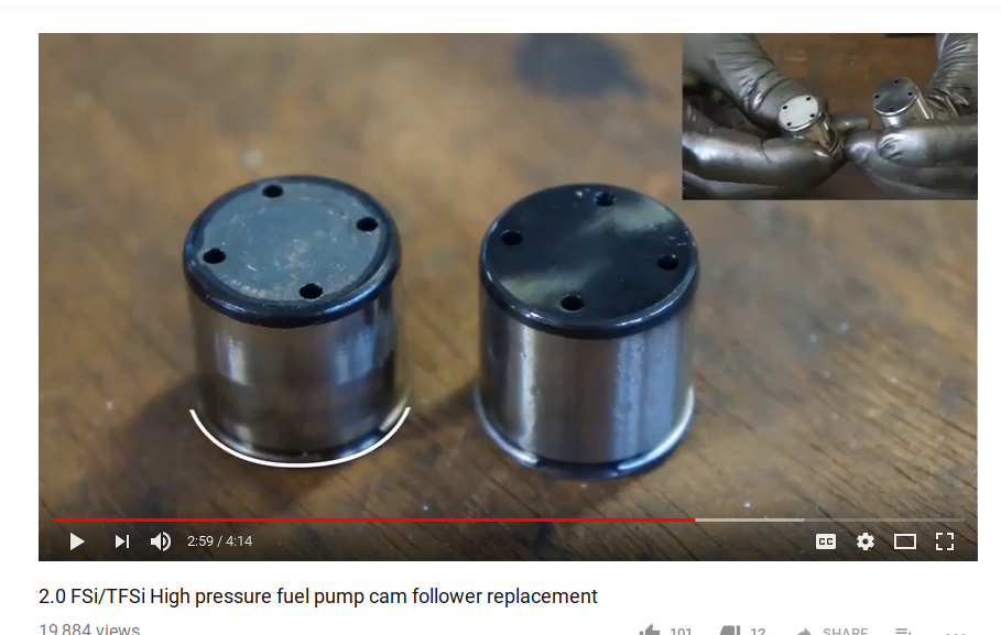

Хубавата новина беше че follower ми е бил сменян и беше само на Stage1 (можеше още да изкара) но все пак като нов собственик не ми се рискуваше за една дреболи
В цялата лудница която ми беше днес пропуснах да снимам самия нов follower малко по-различно изглежда - мисля имаше удебеляване на повърхностния слой който се трив в camshaft-a спрямо този който беше в колата (можеби са ревилизали часта)... Този от колата прилича на афтърмаркет часта от клипчето Febi във Тубата за cam follower.... и тези който има в нета
