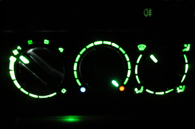

Здравейте, имах един много често срещан проблем - свети само средното копче, останалото - пълен мрак. Четох 3 дена теми, видях десетки модификации, но всичко ми се видя много сложно - да се разпробиват панелите, светодиоди, резистори и т.н. Направих няколко опита да залепя светодиоди на светловодите, но резултът беше много мизерен.
Накрая намерих едно супер просто и ефективно решение - изолационно фолио (като това, което се полагат под ламинатен паркет) + светодиодна лента. Изхвърлих всякакви светловоди.
Фолиото е на два пласта за по-добро дифузиране на светлината. Върху него залепих с топъл силикон светодиодните ленти. Ето какво се получи:

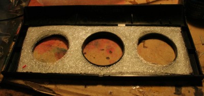

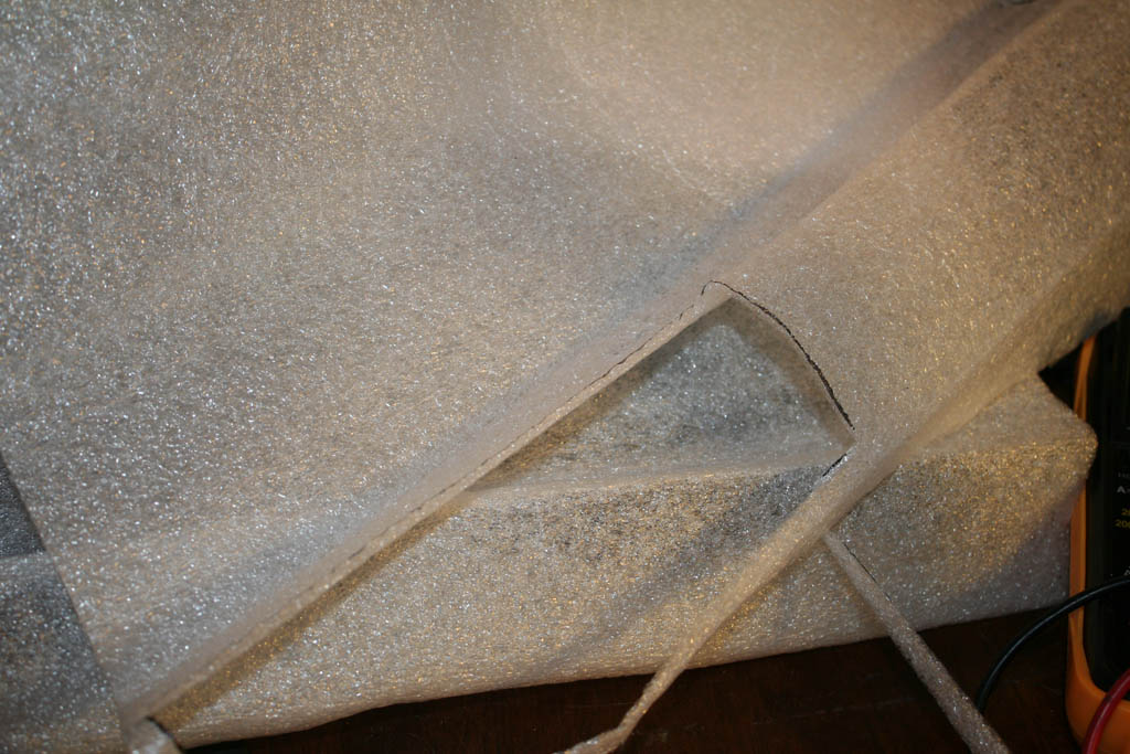

Ето фолиото, използва се за изолация под ламинат-паркет.
Фолиото изрязано по панела. Използвал съм два слоя за по-добра дифузия.

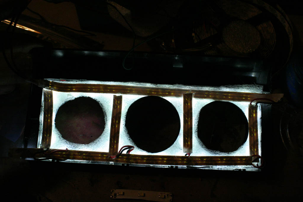

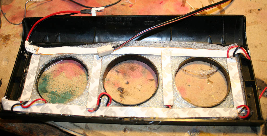

Фолиото и залепените с топъл силикон светодиодни ленти
Ето лентите осветени - фолиото осигурява идеална дифузия на светлината

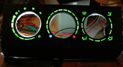

Ето и панелът отпред, осветен
Ето го панелът в действие, монтиран в колата
