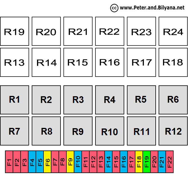

Мерси.. но сега има малък проблем с осветлението на таблото и не знам от къде може да е проблема.
Ринга който е с километрите изгасна.- Div1k17_pld

А добре дошъл в клуба. Има няколко варианта 1 бушон
Релета:
R1 – Климатик
R2 – Свободен слот
R3 – Ел. контрол на работата на двигателя / чип-тунинг / ел. ограничаване
R4 – Намаляване на натоварването на ел. инсталацията
R5 – Контрол на охлаждането
R6 – Аварийни светлини
R7 – Задна чистачка
R8 – Предни чистачки
R9 – Предупреждение за непоставен предпазен колан / забравени предни светлини
R10 – Фарове за мъгла
R11 – Двутонов клаксон
R12 – Горивна помпа (бензин) / Запалителна свещ (дизел)
R13 – Охлаждане на двигателя след изключването му (вентилатор) / Имобилайзер
R14 – Автоматична скоростна кутия
R15 – ABS хидравлична помпа
R16 – ABS главно
R17 – Контрол на шофьорската отопляема седалка
R18 – Контрол на отопляемата седалка на пътника до шофьора
R19 – Бушон за автоматична скоростна кутия (30А)
R20 – Резервен слот
R21 – Реле за ел. стъкла, бушон за ABS хидравлична помпа (30А)
R22 – Главен бушон за ABS (30A)
R23 – Бушон за климатик и отопляеми седалки (30A)
R24 – Бушон за ел. стъкла (30A)
Бушони:
F1 (10А) – Лява къса светлина
F2 (10A) – Дясна къса светлина
F3 (10A) – Осветление на регистрационния номер
F4 (15A) – Задна чистачка, панорамен люк
F5 (15A) – Предна чистачка, помпа за вода на предната чистачка
F6 (20A) – Вентилатор на парното (въздушен кондиционер)
F7 (10A) – Ляв габарит и задна лява светлина
F8 (10A) – Десен габарит и задна дясна светлина
F9 (20A) – Нагревател на задно стъкло
F10 (15A) – Заден фар за мъгла
F11 (10A) – Лява дълга светлина
F12 (10A) – Дясна дълга светлина
F13 (10A) – Клаксон
F14 (15A) – Задни светлини за движение на заден ход, пръскачка за задна чистачка,
F15 (10A) – Електромотор за запалване на двигателя
F16 (15A) – Приборен панел, осветление на жабката, предупредителни индикатори
F17 (10А) – Мигачи (пътепоказатели)
F18 (20А) – Ламбда-датчик, горивна помпа
F19 (30A) – Вентилатор за охлаждане на двигателя, охладителна система
F20 (10A) – Стоп-светлини (при натискане на спирачки), круз-контрол
F21 (15A) – Осветление на купето и багажника, самодиагностика, централно заключване, мулти-функционален дисплей
F22 (10A) – Радиокасетофон, запалка
Забележка: част от бушоните са разположени при релетата
Ако не диодите на таблото са заминали моето решение беше с LED виш на "моето поло 1.4 96" в категория " моят Volkswagen "
