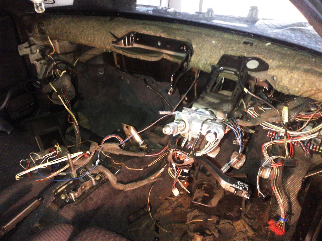

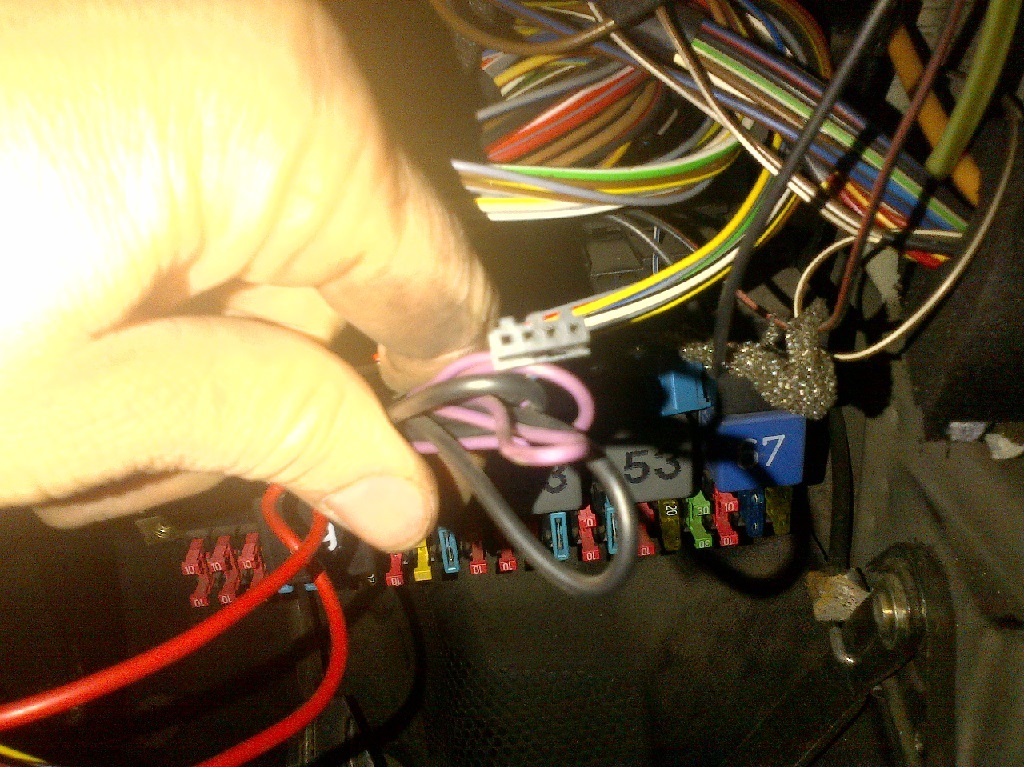

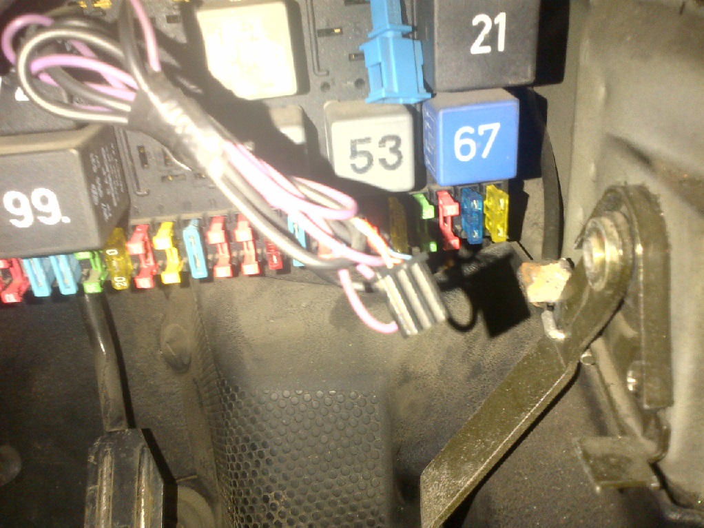

Открих от къде идва този кабел. Оказа се, че е свързан с кабелите, които са за плафончето, което отива в жабката. Единственото, за което се сетих е, че е пуснат този кабел за пепелника при задната седалка. При пепелника има пригодено място за поставяне на букса, но кабел до там няма. Това е единственото обяснение според мен. Сега стигнах до втори въпрос с кабелите. Точно там мъдето ми стоят бушоните има едно снопбе с кабели, което не е сигурно какво е. Ще съм благодарен, ако някой сподели инфо.

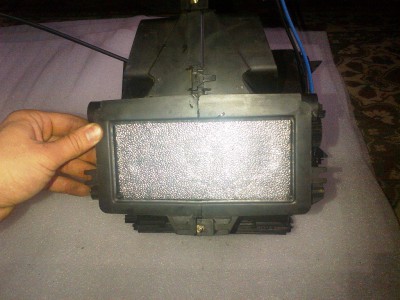

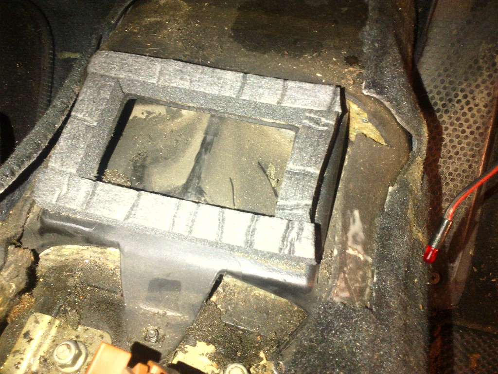

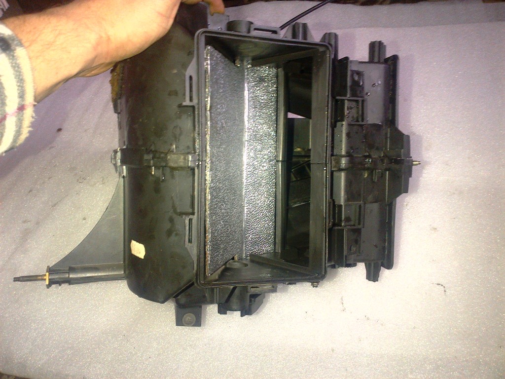

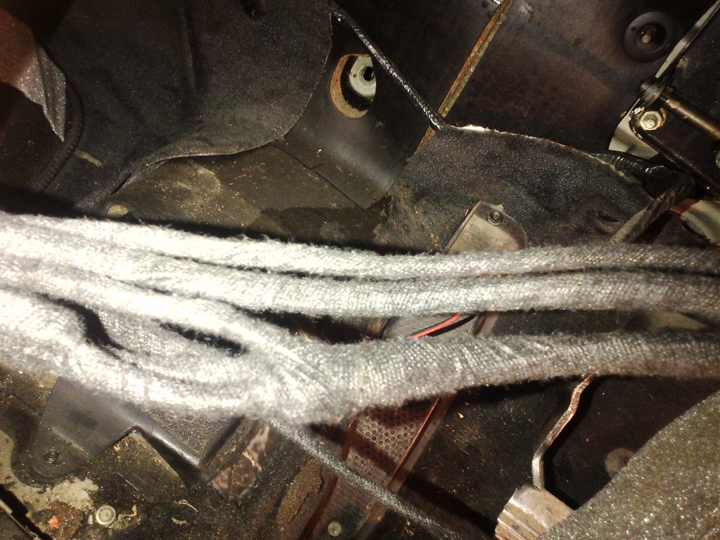

Направих ремонта на парното. Сега от духалките направо пари на ръзете. Клапите ги дадох на един приятел и той ги облепи с нещо като асфалт - много здраво и отгоре с алуминиево покритие. Дебелината е около 2-3 мм. Не го знам какво е точно, но стои на ролка. Широчината на ролката е таман колкото на клапите. Лошото е, че сега дунапрена, който е на радиаторчето обгоря и направо в колата мерише на изгорели вестнци. Отремонтирах си и моторчето на парното. Като включех на първа и втора степен нещо бучеше. Окомплектовах кабелите. Лошото е, че след като приключих с всичко и тръгнах да събирам инструментите и при отварянето на вратата и се счупи бравата. Глава ме зоболя. Сега ще търся от Пасат. Другото, което направих - свалих накладките и апаратите. Предстои смяна на накладките и ще освежа и апаратите. Друго развитие няма.

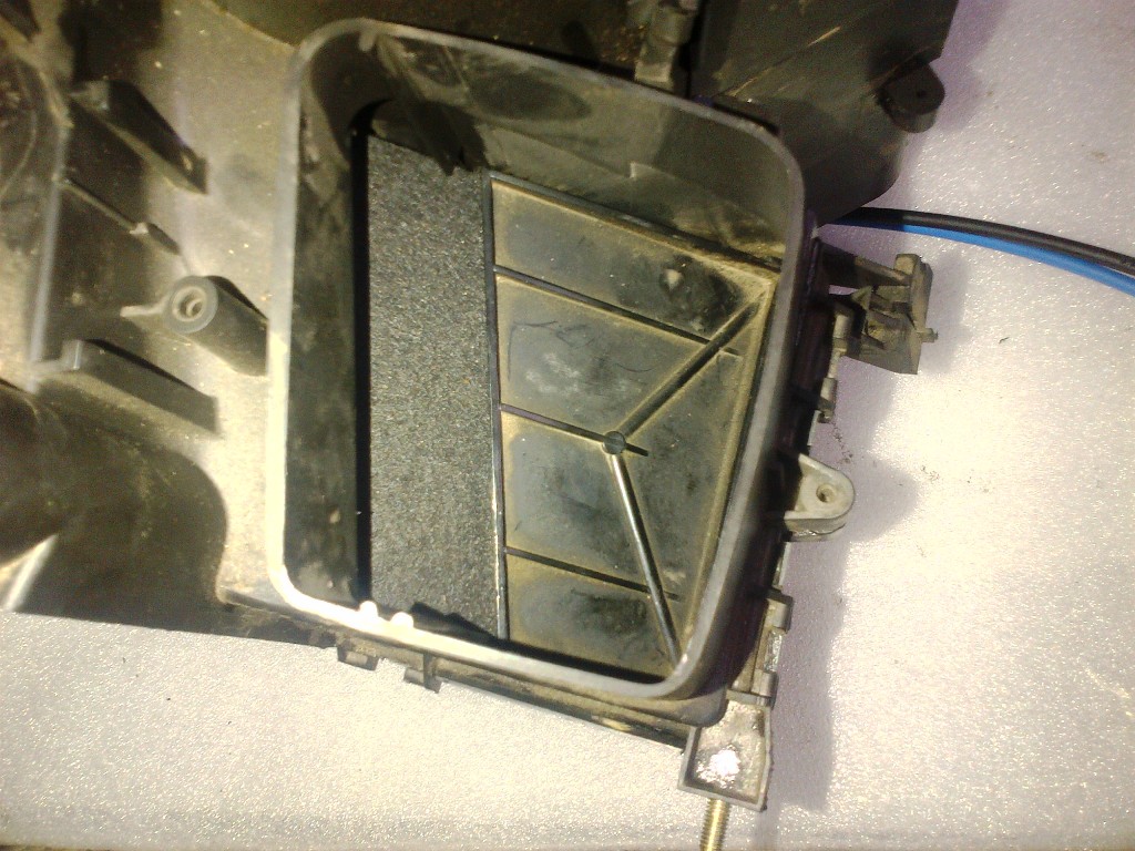

Още една снимка на клапата. Извинявам се за качеството.
Едит: Забравих да напиша и два реда за Ауто Плюс. Тези ме изумиха, като ми изкараха радиаторче за Корадо с десен волан. Евала.

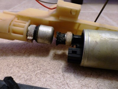

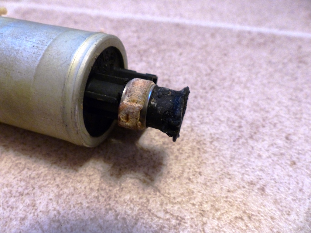

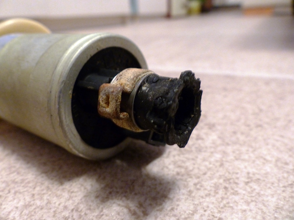

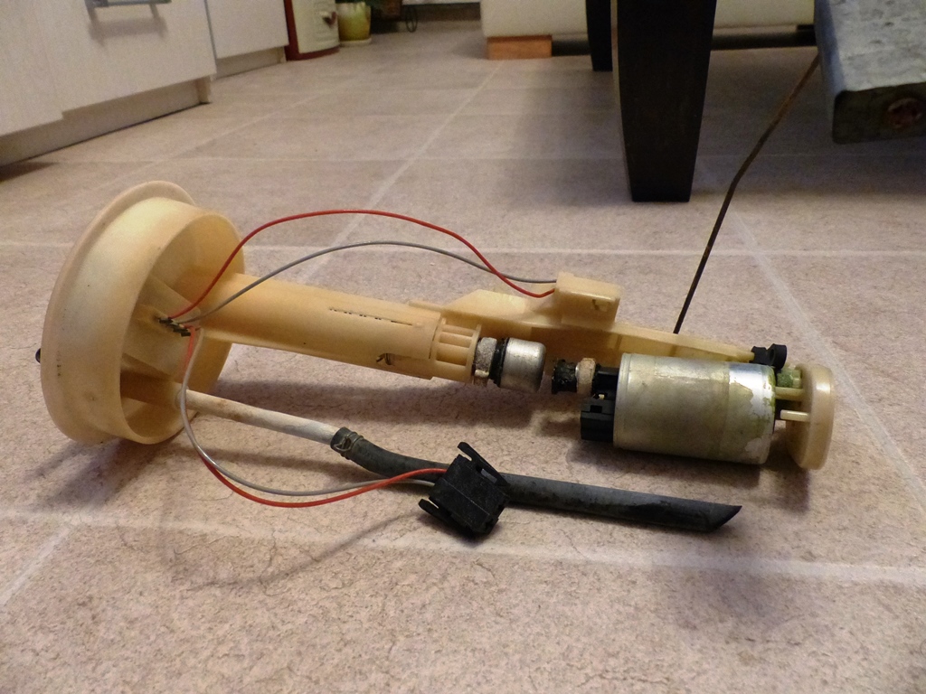

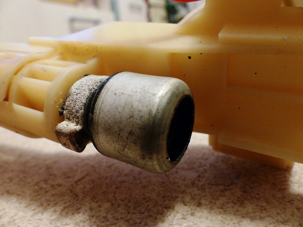

Добър вечер. Като да боядисвам колата трябваше да я преместя на около 300 метра. И въпреки, че знаех, че няма достатъчно бензин тръгнах. И много ясно колата изгасна за бензин. Ходих, купих и зор видях, докато запали. След това пак ми прави проблем при паленето, но сега като че ли изчезна. Но отново ново 20. Спря да показва нивото на бензина. Извадих помпата, оправих нивомера на горивото. Но видях, че тампона на помпата се разпада. Самата гума станала като силикон. Самия тампон си се разпадна. Ходих до няколко магазина за авто части и е явно, че няма да намеря. По принцип, вече ми хрумна как да го побългаря, но не е там работата. Някой, ако се е сблъсквал, да пише.
