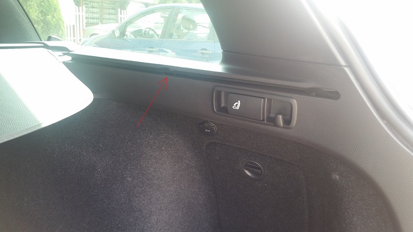

Здравейте,
Интересува ме някой разглобявал ли си страничните кори в багажника. От дясната кора ми изпадна едно пластмасово зъбче което попринцип стои в каналчето и фиксира ролетката.ТЕ са общо 4 бр. 2 за средно и две за крайно положение. Въпросното зъбче падна между кората и ламарината. Прилагам и снимков материал.
Ако махна подкалника ще имам ли достъп до тази кухина? Или трябва да демонтирам страничните кори?
Поздрави!

Колега, трябва да разглобиш вътрешните кори в багажника... От вън няма да имаш достъп.

Демонтираш страничните кори. След демонтаж на подкалника ще видиш ламарина, която е външна за купето.Работата на подкалника е да пази тенекията от камъчета от гумите и зимните химии да не нарушат боядисаното покритие от нараняване, и да не ръждяса. От там няма как да стане. Трябва да разглобяваш отвътре.

Благодаря колеги. Голямо разглобяване ще падне за едното зъбче.. :biggrin
