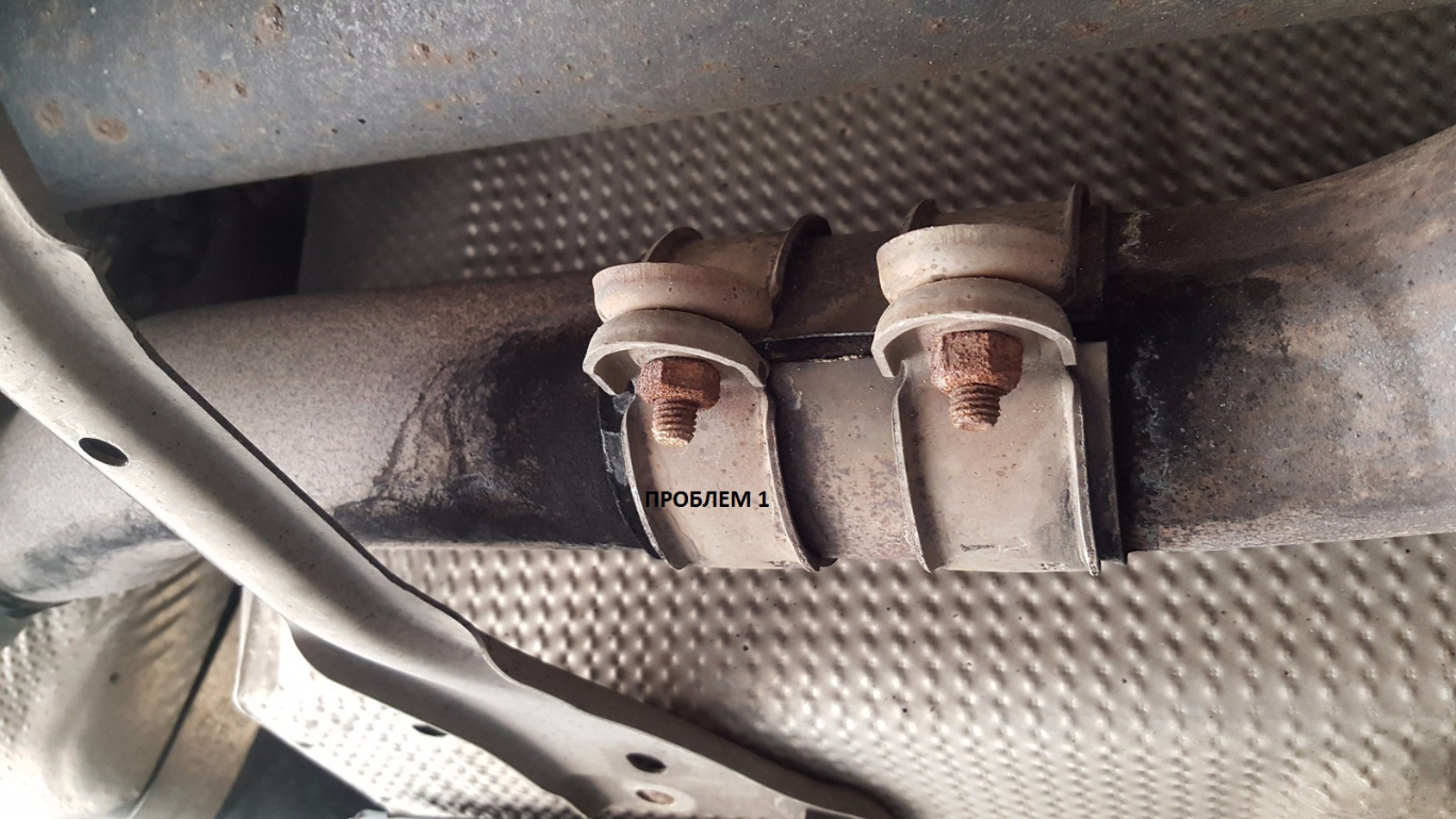

Здравейте колеги,
От няколко месеца ми се струва, че Пасата ми е по-шумен от обичайно (а той обичайно е достатъчно шумен защото е Passat CC 3.6 ).
Днес вдигнах колата на крик и видях къде е проблемът (за жалост проблемите са два или по-точно три)

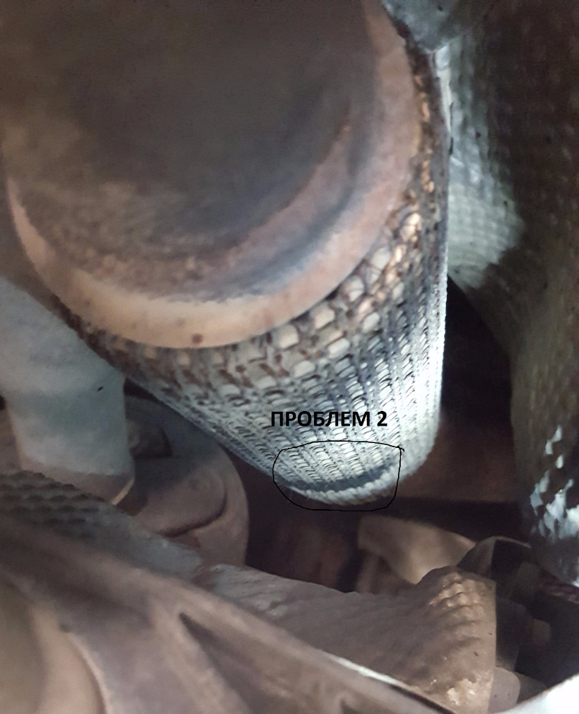

Основният шум идва от връзката на 2 тръби, а забелязах и почерняване на двете меки връзки преди катализаторите и ми се струва, че са пробили.
Двете тръби се нанизват една в друга и има скоба която ги придържа. А меките връзки принципно вървят с катализаторите, които не виждам смисъл да сменям.
Как се процедира при проблемът с връзката на двете тръби, приятел ми каза, че е чувал за някаква паста която се мажела между тръбите и уплътнявала, но не знаел нищо повече, нито къде се продава, нито колко е надеждна.
Относно меките връзки, предполагам, че трябва да се отрежат и да се заменят с нови, които да се заварят на тяхно място, но новите също не знам от къде да ги намеря.
Бих се радвал да предложите решение, защото ми се наду главата вече. :scare3
Прикачам снимки.

Колега, във всеки сервиз за гърнета ще ти сменят меките връзки (даже по-големите си ги имат или набавят сами). Спец аз ходих в М-комплект (беше ми най-близо) и те си имаха нужните части. До колкото скобата, тя се продава, вероятно ще те друснат едно 30-50лв за нея. Само е важно да измериш точно дебелината на тръбите, че не винаги излизат коректно по рама. Би трябвало да я намериш в порше или някой отдилърите на Vw, но може и да я има в други магазини за части. Поздрави и успех!

Всичкото могат да ти го оправят в МКомплект - имат добра складова база и що се отнася до ауспуси ги бива

Най-добре иди при Найден в Ем Комплект на околовръстното - имаме цяла тема за него:
http://forum.vwclub.bg/viewtopic.php?f=60&t=136379
Ще оправи всичко.
