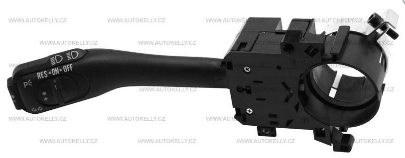

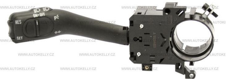

благодарско, още едно питане имам, аз намирам два вида лостчета
заоблено копче - 50лв
четвъртито копче - 22лв
имат ли функционални разлики ? Или говорим само за дизайн, защото заобленото копче е по-добре изглеждащо, но това определено не ми е важно. И двата варианта са с 17 пина
w_smith
Мнения: 2328
Автомобил: Golf 3_Volvo XC70
Re: Passat B5 и B5.5-тунинг,подобрения,ремонти
Мнениеот w_smith » Пет 15 апр 2016 10:14
Нямат разлика.
