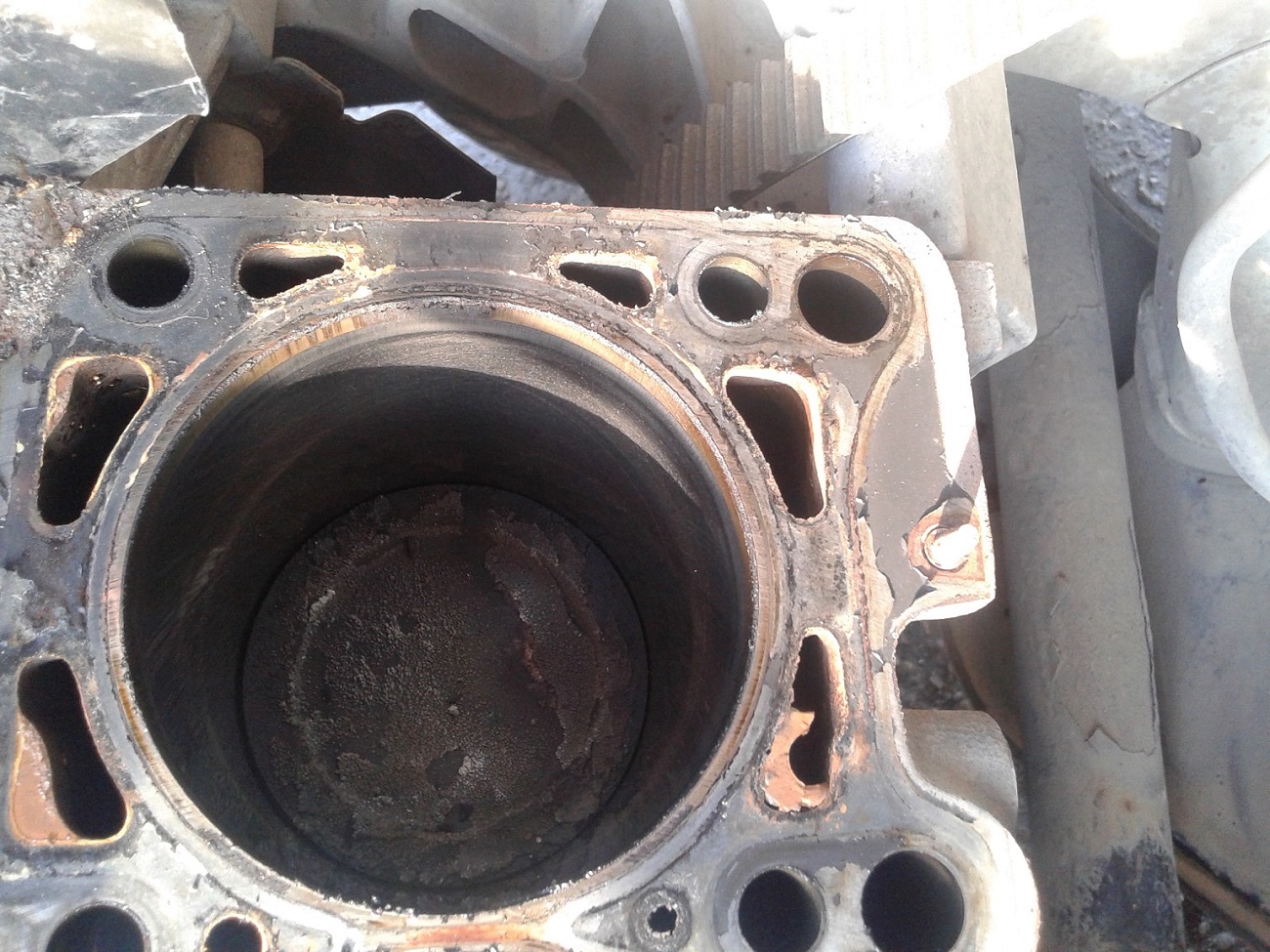

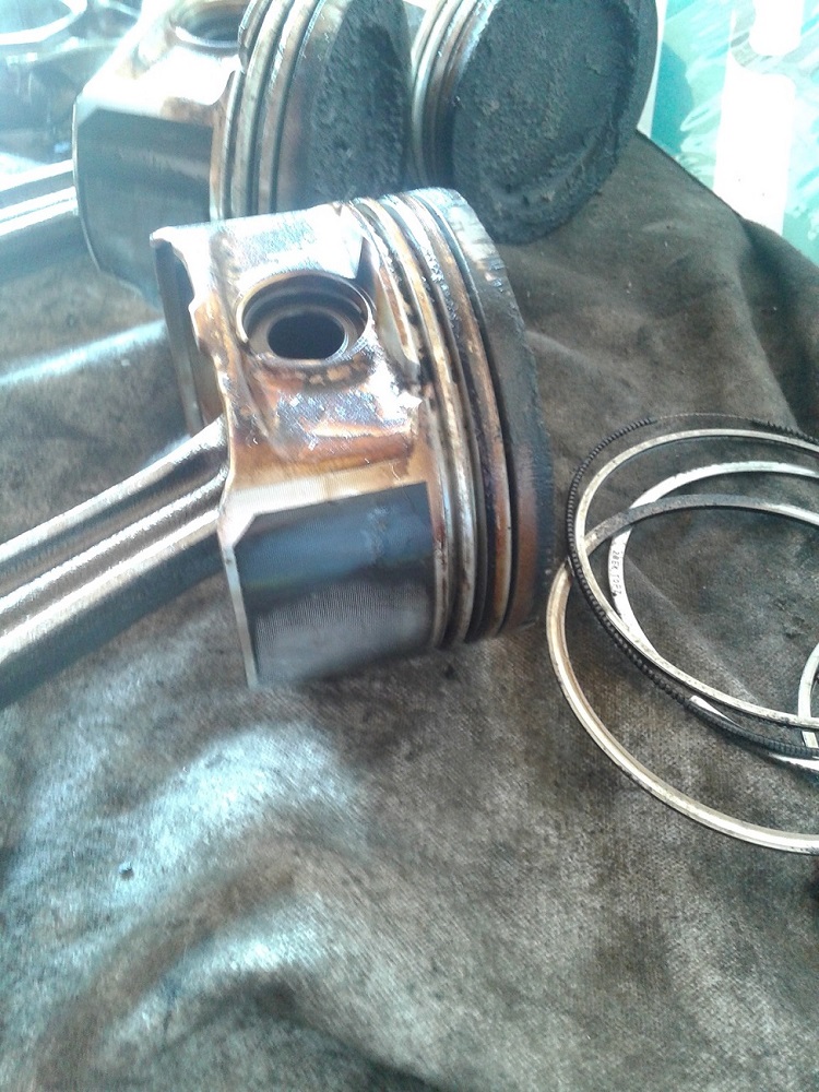

Буталата бяха наред.
Да кажа нещо за цилиндровия блок.
След като махнахме главата,установихме че блока на практика почти няма ръб.
Хонинга също си стоеше,нещо което доста ни изненада.
Предполагам това нещо се дължи на факта,че блока е изработен от чугун.

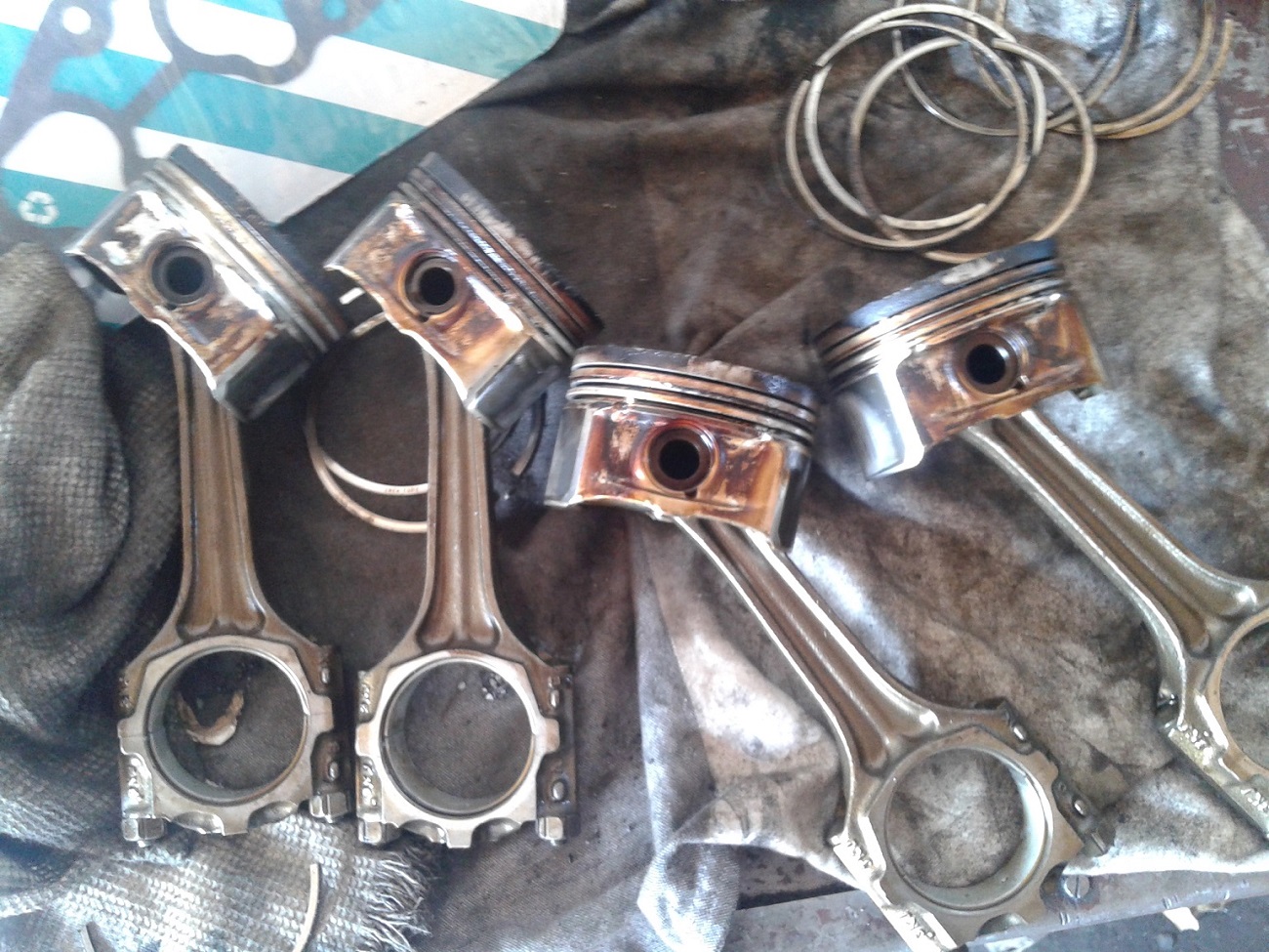

Биелите и те бяха ОК,но бях купил нови.

Vlad777,като свалихме картера монтьора огледа вала и лагерите и каза,че са ОК.
А и нямаше симптоми на "изтропали" лагери.
Можеше да сложа старите биелни лагери,но вече бях купил новите за цели 20лв.
Преди да реша да отварям изчетох доста теми,и знаех че проблема е в сегментите.
На предишния автомобил сложих Гьотце,и затова отново заложих на тях.

Vlad777 написа: Как бяха биелните и как познахте, че основните не са за смяна?
Принципно това лесно се познава - няма как биелните да са ок, а основните да са за смяна, понеже натоварването на биелните е доста по-голямо и ако има проблем, първо ще заминат биелните, а после основните. Също така двигателя му не е имал проблем с налягането на маслото, а само с нивото му т.е. с разход на масло. Основните лагери могат да се повредят ако няма достатъчно налягане на маслото, ама тогава първо ще са биелните и ще "изтропа" , както каза колегата. Освен това за да смени основните, трябва да извади двигателя навън или поне да свали ск. кутия, съединителя с маховика и още 100 неща, което е ненужно физическо и финансово упражнение, предвид добрите му биелни лагери и липсата на проблем с налягането на маслото. В случая ако не пипа основните лагери, ремонта му е много по-лесен - сваля само глава и картер и си действа, а блока си седи на колата оборудван. Тръгне ли да сменя основните, трябва да извади коляновия вал - още толкова разглобяване, че и малко отгоре.
П.п. важно е да се отбележи - колегата е с чугунен блок, което е сериозен фактор за възможността за успешен ремонт на този двигател, защото ако беше с никасилов блок (алуминиев) като 16V-тата или 1.6 8V, при сериозно износени сегменти, заминава и блока и вече няма оправия. Аз се учудих, че е с чугунен блок, понеже мислех, че и тези са с никасилов, като събратята си от тези години.
А за биелните лагери - неписано правило е, че когато се отвори биелен лагер, е силно препоръчително да се смени с нов, дори да си изглежда перфектен, съответно това се отнася за едновременна смяна на целия к-т за всички цилиндри.

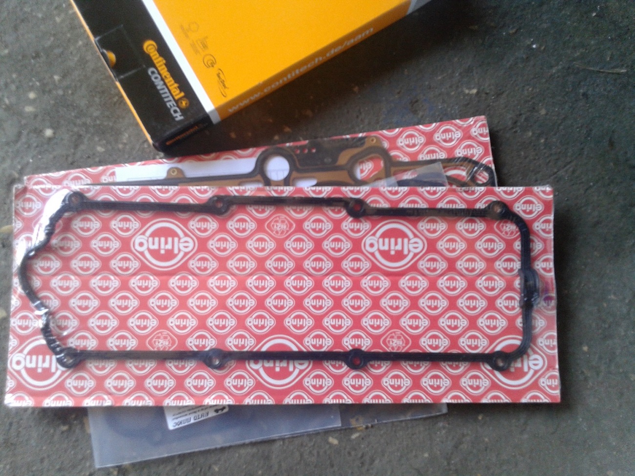

П.п. гарнитурата за главата е по-добре да е Victor Reinz, защото Elring имат проблем с уплътненията около отворите за оттичане на маслото от горната част на двигателя към картера (най-вече този, който се вижда на снимката над свещта, до 3-те малки дупки) и след време започват да омасляват от там. Пробвал съм няколко пъти - наистина е така. Заради това за този тип двигатели използваме г-ра за главата на Victor Reinz и с тях няма подобен проблем.

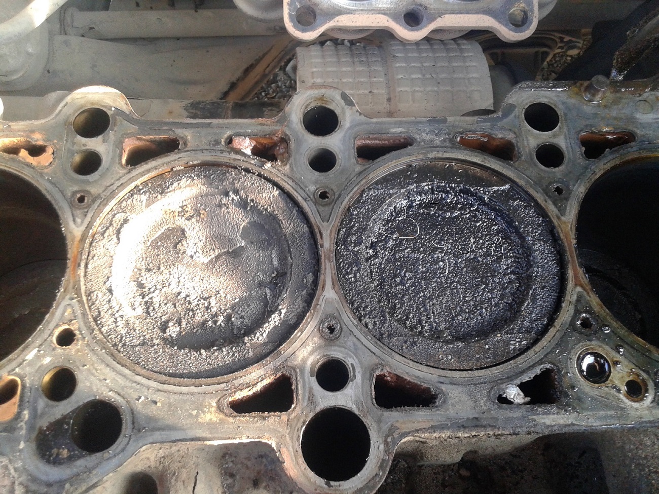

Нормално ли е буталата да са толкова мръсни и покрити със сажди? Преди половин година свалих главата на моя голф и буталата изглеждаха, като нови.
