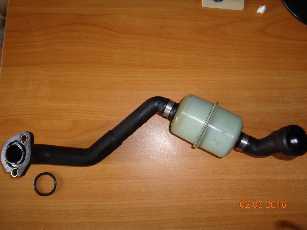

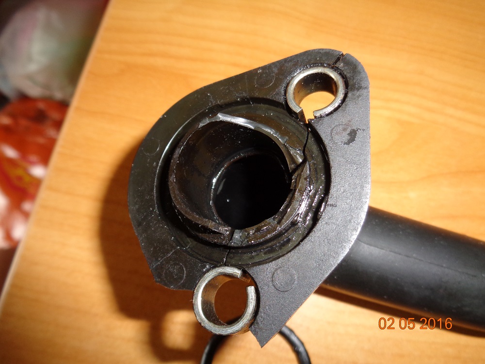

Днес събрах смелос и свалих маркуча заедно с щуцера към блока. Този щуцер е пред разпадане. Може би при мен най големия теч е от там. След като малкото маркуче от клапана до канчето е 40 лв, колко ли струва този? Иоще. Пластмасата е ронлива и парченца от щтуцера са паднали в блока.Те ще повередят ли двигателя?
Направил съм снимки, но са големи и не мога да ги кача. Ако някой може да ги качи и му се занимавеа нека да даде емеил да му ги пратя.
Клапана го мъчих да го измъкна но не излезе. Ще се повреди ли ако си помогна с отвертка и поклащане?

Това са снимките на колегата @ila

На снимките горе се вижда, че щуцера се е разпаднал. Част от тези парчета отронена пластмаса паднаха в картера и ме притесняват. Този маркуч ми трябва. Ако някой знае от къде да го купя, нека сподели.
Свалих и клапана. Пръсках го с ВД40 но клапата не работи. Сега го накиснах в нафта. Утре ще видим резултата.
При монтажа на новия щуцер уплътнението маже ли се с грес или силикон за по-добро уплътнение, или се оставя сухо?
И още да питам - ако запуша дупката за щуцера на блока с пластмасова плочка, мога ли да карам колата?

Купи си обикновената цяла тръба без този "филтър". Това просто вътре има една преграда , която спира евентуален конденз да се качва в главата. Само долната тръбичка е по-скъпа с няколко лева от цяла без "филтър"
Сцепен отдушник е масов проблем при ТДИ, също така и протекла помпа
