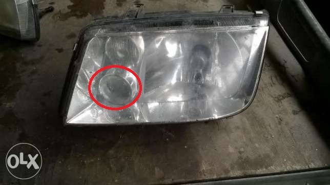

Колеги, преди седмица купих Бора на баща ми и забелязах, че няма предни фарове за мъгла, гледах и други бори по пътищата и те нямат. Та въпроса ми е всички Бори ли нямат или определени, моята е 2000 1.6.

Халогенните светлини ти се намират в самия фар (ако колата разполага с тях като екстра) , секцията под мигача.

Да знам къде стои но имам капачка там има ли вариянт да се направи със такъв халоген

Трябва да смениш фаровете и ключа за фаровете.
И да провериш дали имаш пусната инсталация.

или ппърво да видя да ли имам исталация мисля да проверя по кабелите на 4-та при копчето колко кабела има

Относно инсталацията смятам,че имаш такава,но не пречи да провериш.
Чел съм някъде,че ако си с фарове Валео,може да сложиш само лупата за мъглата.
Но не съм 100% сигурен в това.

това и аз търся цял ден да опитам с лупи
сега ще се опитам да сваля копчето за фаровете гледах един клип ама нещо не ми се получава

При положение на изключени фарове натискаш ключа навътре,както е натиснат завърташ на габарит и дърпаш към тебе.Така се вади.
