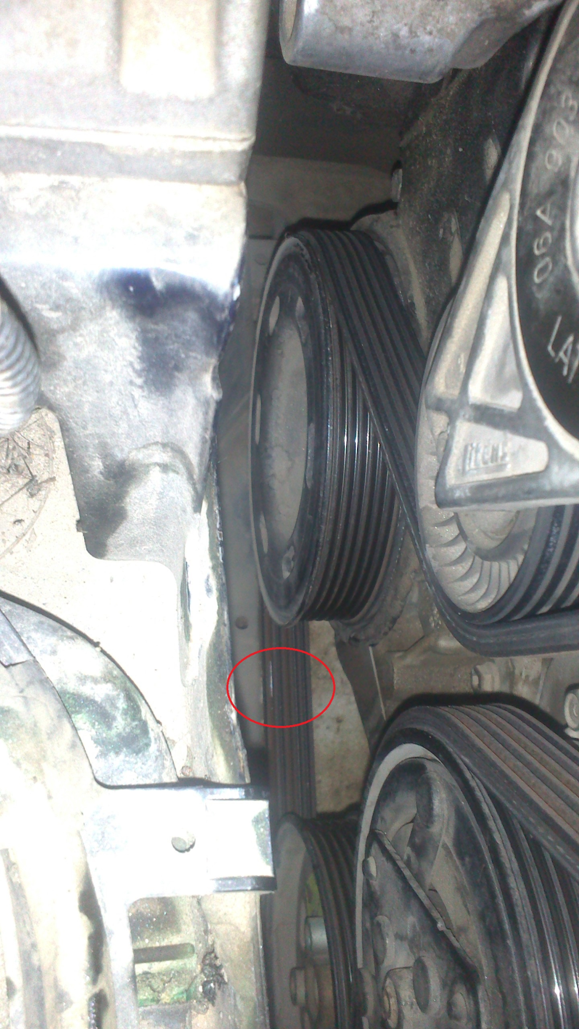

Здравейте съфорумци, предварително се извинявам, ако съм объркал раздела /администраторите да преместят/изтрията темата/ ако не е в правилния раздел.
Проблема е следния! Преди 20к км. смених ангр. ремък, ролки ремъци и всичко необходимо, и след 2г. време до днес, когато проверявах маслото на хидр. течност,и видях това доло на сниката. Опитах се да го достигна и да пипна ремъка, да не би да е някоя игла или нещо метално, но не можах! Помогнете ми, да знам какво да правя. Дали да сменям ремъка, или да ходя в сервиза от където ми го смениха!

Прилича на захабяване или деруга, ама много кофти се вижда на снимката...Ако е нещо подобно, въобще не се колебай, не значи, че ще ти даде проблем днес или утре, но ако е тръгнал...трябва да се смени възможно най-скоро.

Оказа се, от ролката от пистата се е отчупил този материал.
