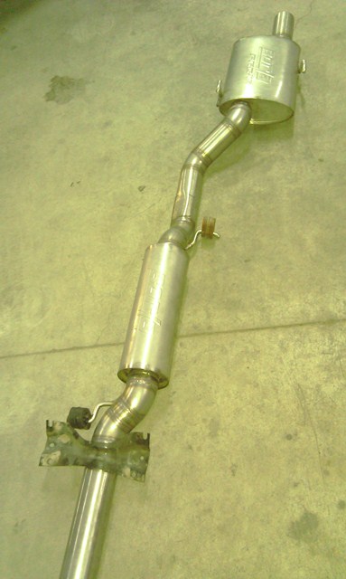

Никакъв писах им и във сайта и във фейса,нищо.Ще поръчам БОРЛА ПРО от Ачо NOLIMITBG

MITKOGOLF написа:Никакъв писах им и във сайта и във фейса,нищо.Ще поръчам БОРЛА ПРО от Ачо NOLIMITBG
Имам две гърнета Борла за продаване на няма и 1000км (Ф76мм). Чисто нови съм ги купувал... Ако те интересуват ми пиши.
