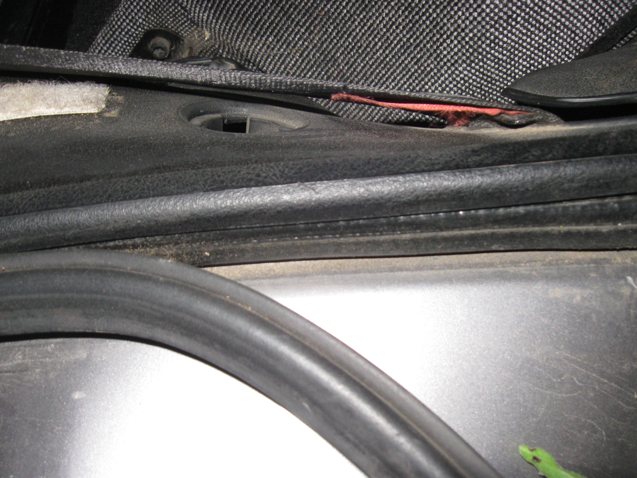

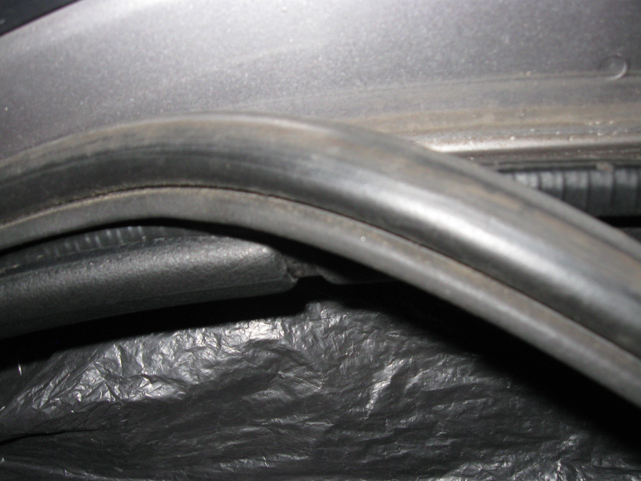

На Пасата му падна уплътнението на вратата (откъм колоната) по неизвестни причини - някой се спъна в него ли не знам.
Всички опити да го поставя обратно бяха неуспешни. Моля дайте съвет как се поставя това чудо. Отгоре има една лайсна, но каква роля играе не знам.

Колега, малко неясно си описал ситуацията, но като гледам по снимките, най напред трябва да провериш на уплътнението канала дали не е много разтворен. Да не е изгнил металния пълнеж вътре в уплътнението. Лайсната задължително трябва да се отстрани от периферията на колоната(или да се издърпа максимално навътре към купето). Първо се слага уплътнението и след това лайсната върху него.

на мен ми казаха, че се лепи, вярно ли е? В уплътнението няма метален пълнеж.

Меката част на уплътнението се е скъсала от металния пълнеж! Трудно ще постигнеш добър резултат с лепило! По добре си намери нови или втора употреба!
