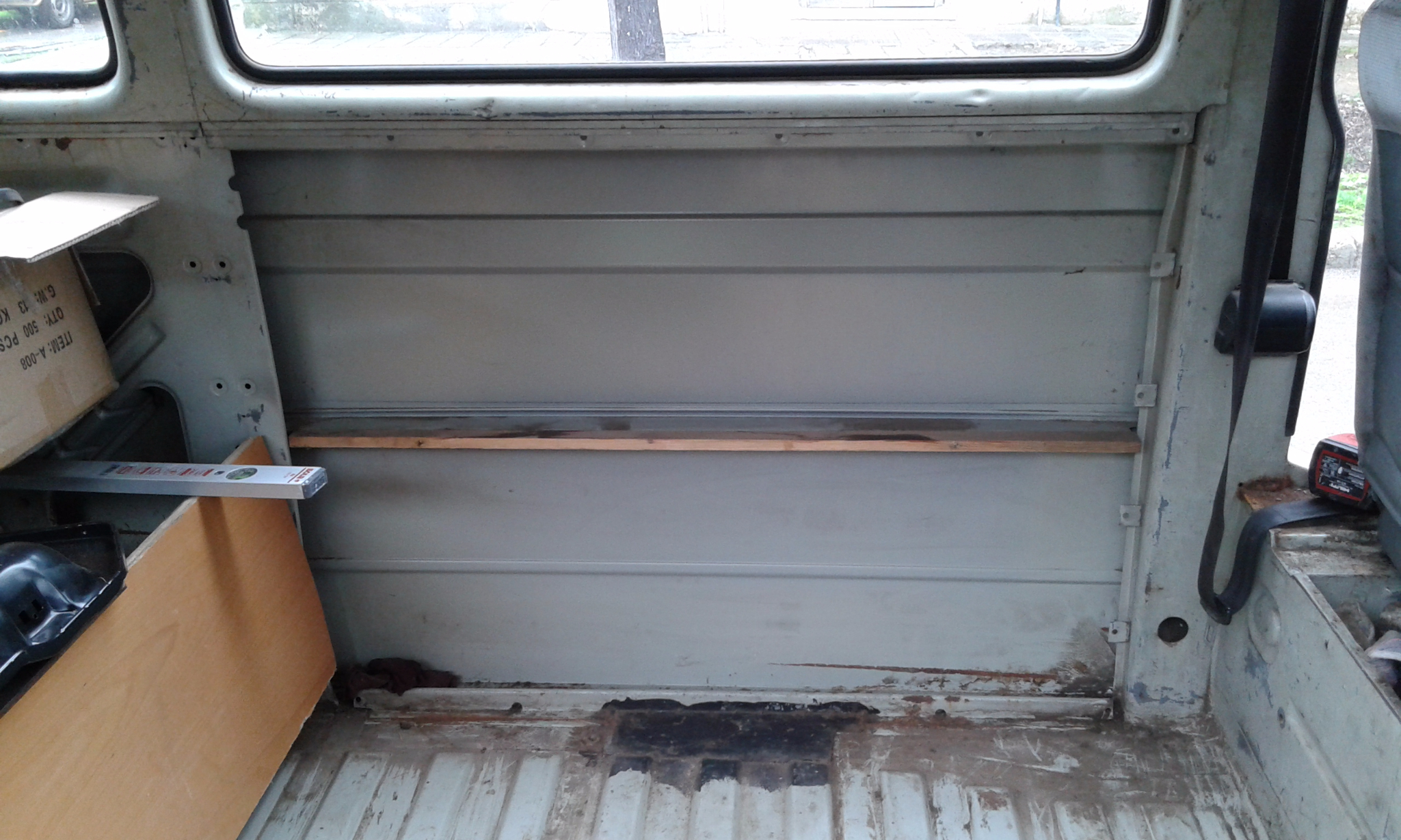

Веднага започнах работа по него. Първата задача бе преглед за корозия и почистване.

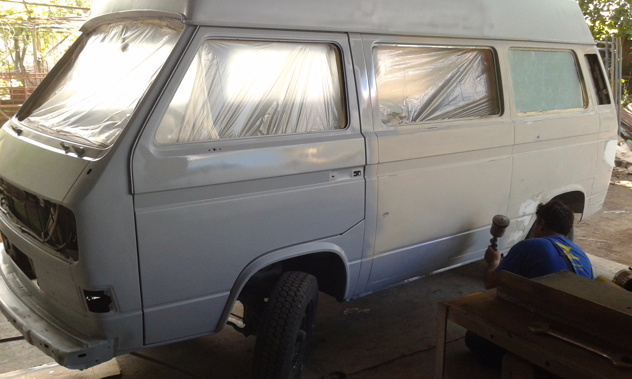

Премахване на полиуретана от горните вежди над прозорците уплътняващ надстройката (голяма кушия) почистване до чист метал. Третиране с концентрирана фосфорна киселина местата където не може да достигне четката, след това MrZink, грунд, нов полиуретан Den Brawen.
MESER
Мнения: 98
Регистриран на: Пет 01 авг 2014 10:58
Автомобил: VW caravelle syncro T4+t3hochdach
Двигател: AAB
Местоположение: Казанлък
Re: Малък проект VW T3 Posthochdach в Кampeerwagen
Мнениеот MESER » Пет 10 юни 2016 14:41
Следва китване, подготовка за боя, шприцкит (използвах акрилен - Novol 330, койт освен запълващи има и антикорозионни свойсва).
