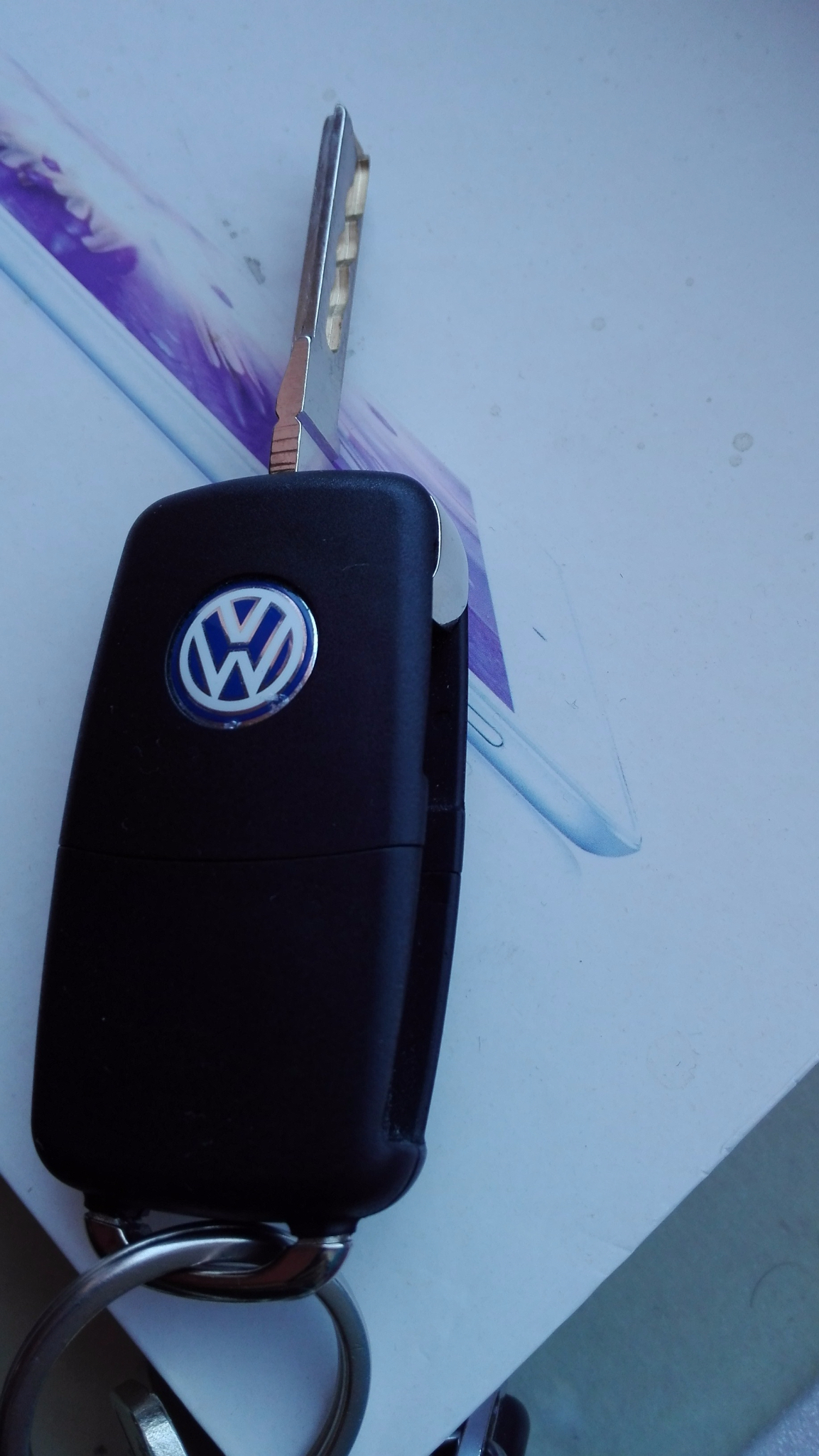

Мнениеот bobybg » Съб 20 авг 2016 22:27
Колеги извинявам се че ползвам темата , но отворих нова и там не получих никакъв одговор. Явно въпросите с ключовете са деликатни.
Проблемът е ,че купих сгъваем ключ от алиекспрес ,като посочения в по горните постове. Ключът е перфектен даже на ключаря който го нарязва много му хареса метала на перото. Обучих го с Ваг Ком , колата пали дистанционното заключва , но когато натисна бутона за отключване вместо да отключи включва алармата при повторно натискане изключва алармата. Някой да има подобен проблем или да знае как може да се реши?
