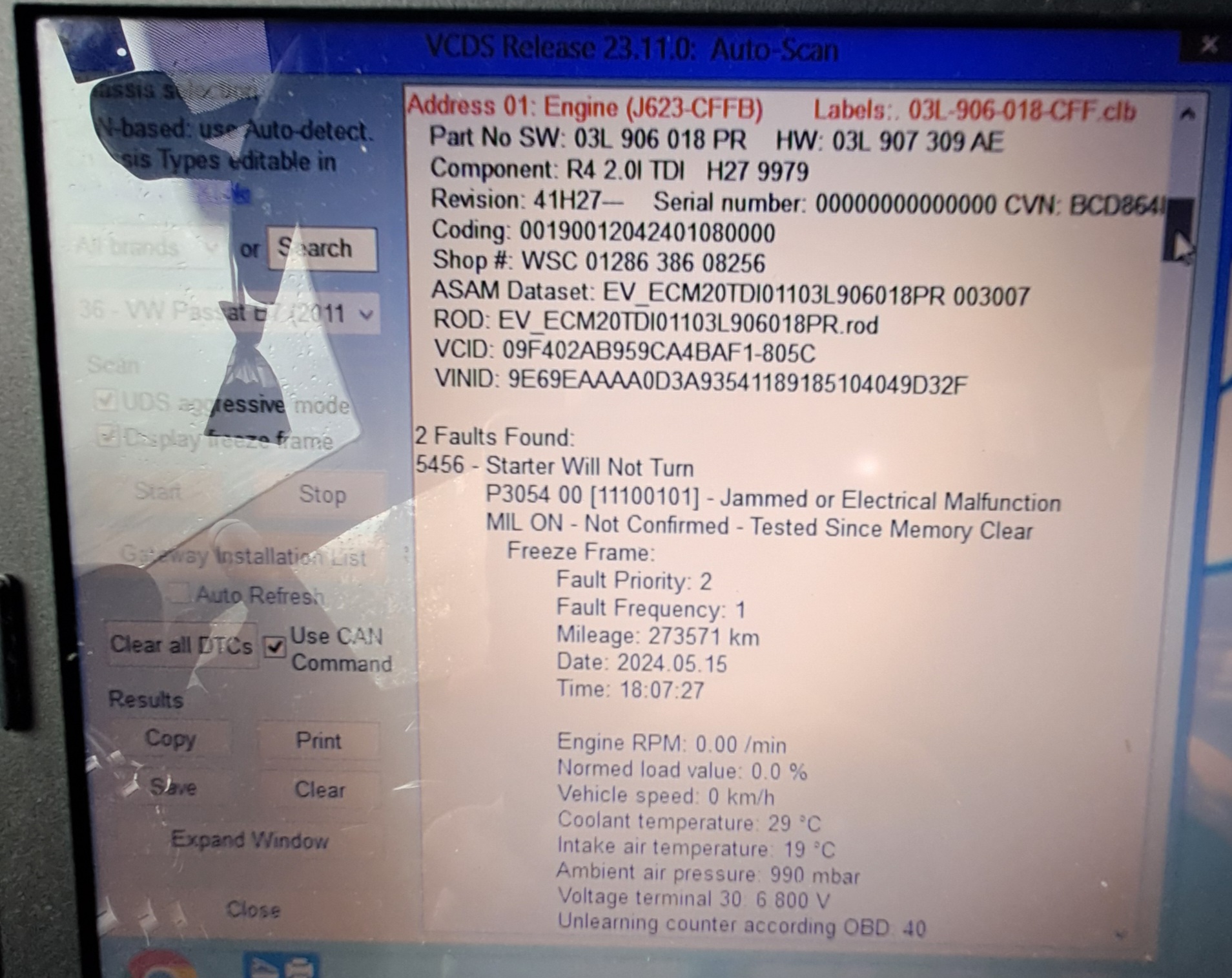

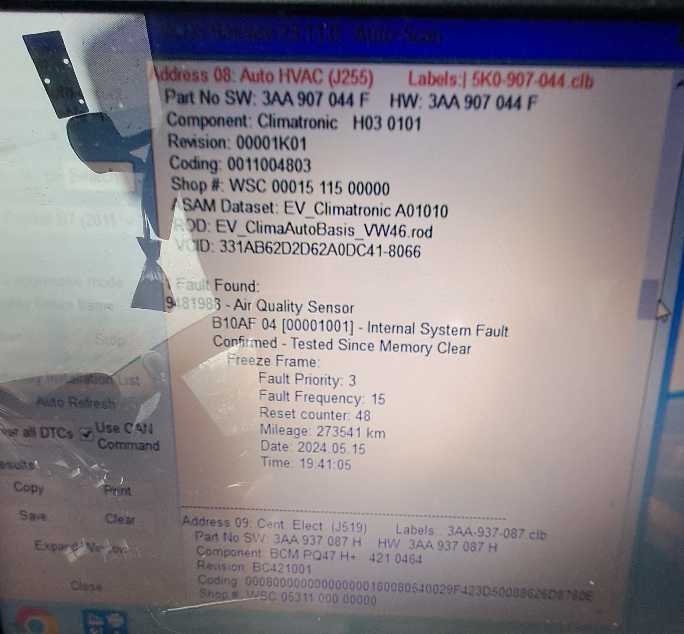

Здравейте, Колеги. Ще си позволя да използвам темата на колегата, че съм изпаднал в паника. Току що реших да отидем да пазарим и пасатора изгасна пред нас и няма палене. Колата не върти лампата за подгрева мига. Сканирах я и излезе това...
Re: Passat B7 не пали.Проблем с допълн. имобилайзер-решено!
Проверете напрежението на акумулатора, кабела за масата, окабеляването до стартера, колко напрежение стига до него. На снимките пише че на терминал 30 напрежението е 6.74в, което е ниско.
