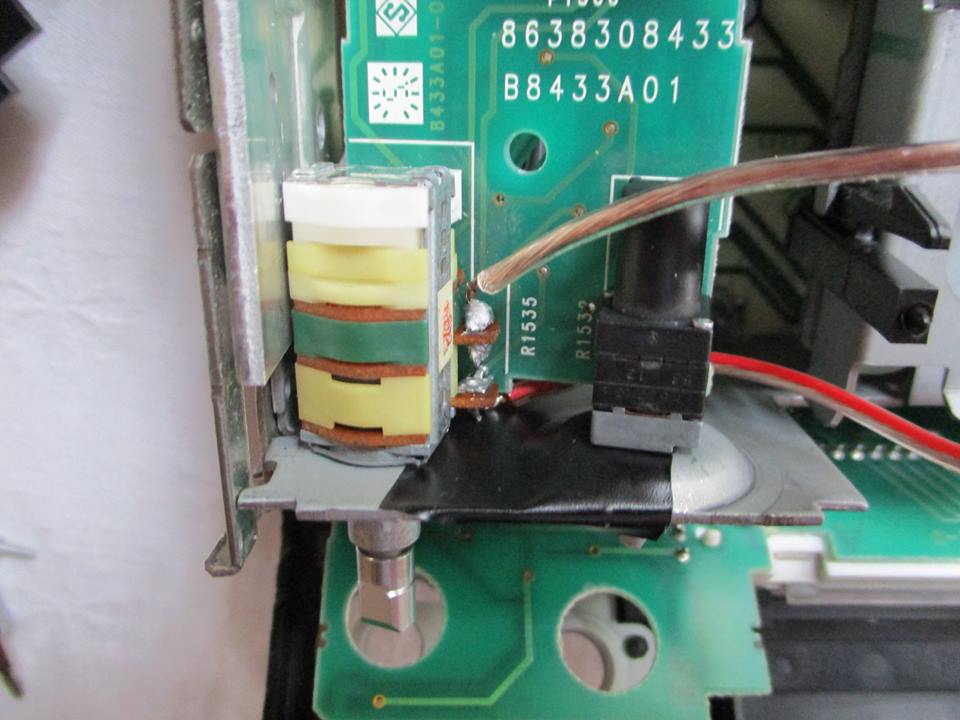

Искам да само да сложа плеъра и да махна механизма на касетата. Касетофона има три режима - тунер, tape и cd changer. Плеърчето трябва да работи само в режим tape. Трудното е да накараш касетофона да превключи от тунер в режим tape когато липсва механизма защото работата му се следи от процесор и няколко датчика мисля. Дори и да има механизъм, ако няма касета пак от тунер превключва директно на чейнджър. На tape минава само ако има касета вътре. Знам че се след като се премахне механизма се правят два моста за да стане, но къде точно на платката не знам.
Управлението от лоста не ме вълнува за плеъра, усилвател на сигналът му също не ми трябва, захранване ще му измисля. Общо взето ми трябва инфо как да накарам касетофона да минава в режим tape при свален механизъм или оставен механизъм, но без касета вътре. Ето това е плеъра:

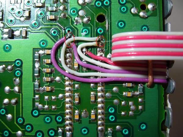

Аха. Значи руснакът е решил проблема по следния начин: прекъсват се пътечките за сигнала от тунера, показани на снимката(това са 16то и 17то краче на чипа TEA6320, от обратната страна на платката)
и се запоява външно реле, с което се превключва тунер/МП3 плейър. Управляващ ток за релето се взема от бутона за включване на МП3 плейъра. Радиото си стои включено на тунер. Един вид имаш линеен вход, издялкан с теслата :mhihi Ще ти трябва все пак и някакъв предусилвател, защото сигналът от линейния изход на МП3 плейъра е няколко порядъка по- слаб от този на тунера. Надявам се информацията да ти свърши някаква работа :th_up

Да, скобата от дебела медна тел на снимката, която предпазва кабелите от скъсване при спайката. Не е проблем и вместо реле да монтираш обикновен ръчен превключвател и да си щракаш на ръка.

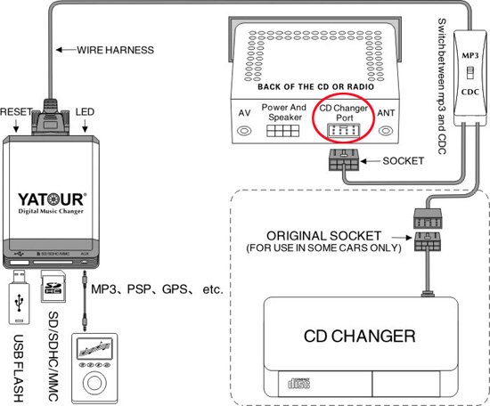

Аз съм си сложил такъв модул на оригиналното радио на голфа, обаче съм го решил по лесния начин - с касетка и режим Tape. Но да ти кажа, звука не е нещо особено - може би е една идея по-чист от обикновен трансмитер. Та затова сега обмислям да си купя ресийвър с Мр3 и да не се занимавам с глупости.

siso_k написа:Аз съм си сложил такъв модул на оригиналното радио на голфа, обаче съм го решил по лесния начин - с касетка и режим Tape. Но да ти кажа, звука не е нещо особено...
Прекараш ли сигнала през четящата магнитна глава на касетофонЯ няма как да очакваш особен звук. По едно време си бях купил една такава джиджавка, но нещо не се разбираше със софта на навигационната система и я ползвах само като линеен вход. Качеството на звука беше прилично.

Ятура върши работа, но има смисъл ако се махне чейнджъра, а аз искам да го запазя.
