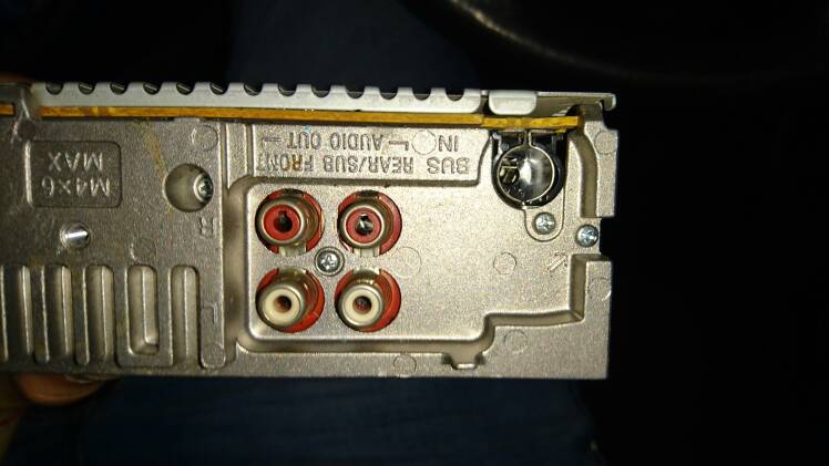

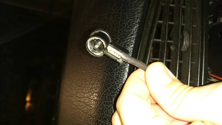

Здравейте, вчера си купих CD sony cdx-gt 434u и проблема ми е, че ако колата не е на контакт или да работи, то не се включва. Има ли някакъв начин да се направи да работи и без да е на контакт? Преди това бях с blaupunkt porto cd34 и то можеше по всяко време да си работи. Също така трябва да купя и преходник за антената на тунера. Прегледах няколко теми и тъй като ми е по удобно да си го купя от Пловдив ако е възможно, намерих този от викиват https://vikiwat.com/antena-avto-s-amp-104.html. Снимки на антената от колата и буксата където трябва да влезне:
Бих бил благодарен, ако някой ми каже дали е подходящ и/или ако има по-добри предложения. От тоци и жици грам не разбирам, затова предпочетох да питам. Благодаря предварително на отзовалите се.

Благодаря за отговорите, ще опитам да направя каквото каза колегата по-горе.
