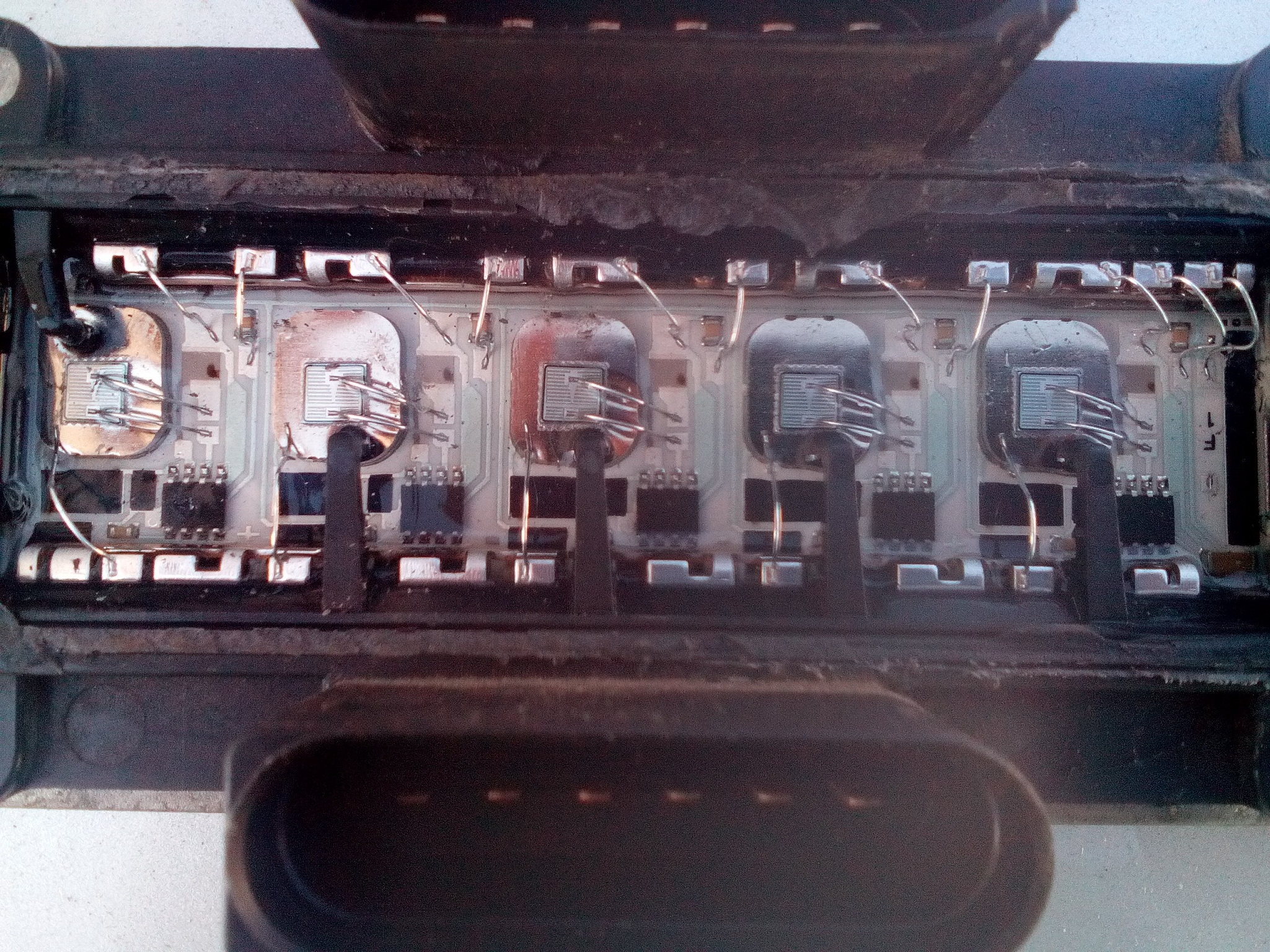

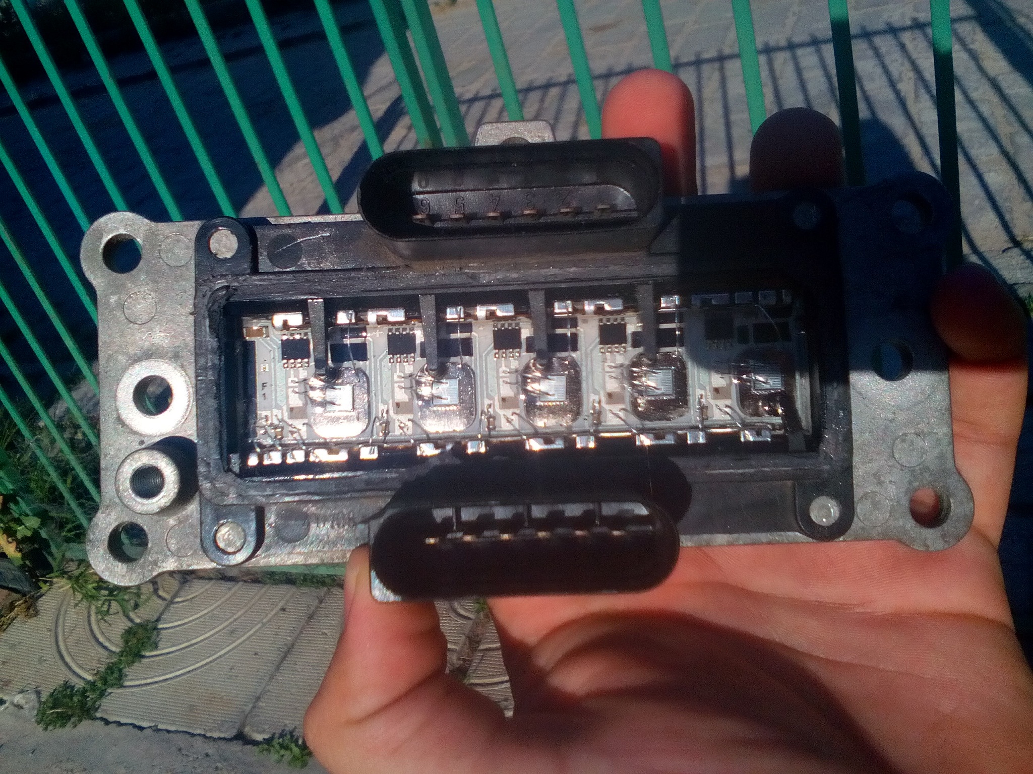

Колеги отворих комутатора... и всичко си изглежда наред, и ся кво праим :cry :cry

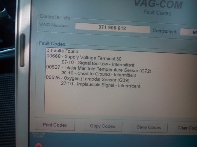

Колеги ето снимка на грешките които излезнаха... имат ли връзка с това прекъсване, според мен мисля че няма връзка с прекъсването, вие какво мислите?. А и какво точно значат тези грешки?

Колега, изтрий ги, покарай малко и виж пак кои ще се покажат. Може да са стари тези грешки.

Не не излизат, тва щях да напиша и в горния отговор, но забравих. Изтрихме ги. Работи доста на място и няколко пъти пробвахме и нямаше грешки.

Колега, ти е трябвало да започнеш с диганостиката първо.
Първата грешка ти е записана, защото си махал акумулатора, втората е, защото ти окъсява датчика за температурата във всмукателния колектор и в този момент компа си мисли, че температурата е -48ºC, ламбда сондата дава ненормални данни в този момент.
Виж го този сензор, буксата, кабелите и масата му.
Виж тази тема:
http://www.clubgti.com/showthread.php?2 ... ensor-(G72)
Може от там да ти е проблема.
Ако си изтрил грешките вече, покарай малко и я закачи пак, предполагам, че последните две грешки ще се появят отново.
Влез в Engine и разгледай параметрите на датчиците и корекциите по ламбда сонда, виж колко градуса ти показват температурните датчици.
И за какво си ги ръчкал тия бобини, комутатор, кабели, ако имаш проблем по ел. частта ще имаш записани един куп мисфайъри на цилиндрите, ще работи, като трактор, ще промени инжекторното време, ще се промени ъгъла на запалването, корекциите и т.н.
Грешките ги записва след известно време, може и след много кратка работа, може и за по-дълъг период.
Когато имаш проблем със сместа винаги дава грешка за ламбда сондата, тя е е на изхода и засича проблема, а твоята дава ненормални стойности (напрежение).
Когато се прави диагностика се гледат не само грешките, а и другите параметри, като температурни сензори, корекциите по ламбда сонда, сензори за налягане, въздушен поток, ъгъла на запалване, инжекторното време и т.н.

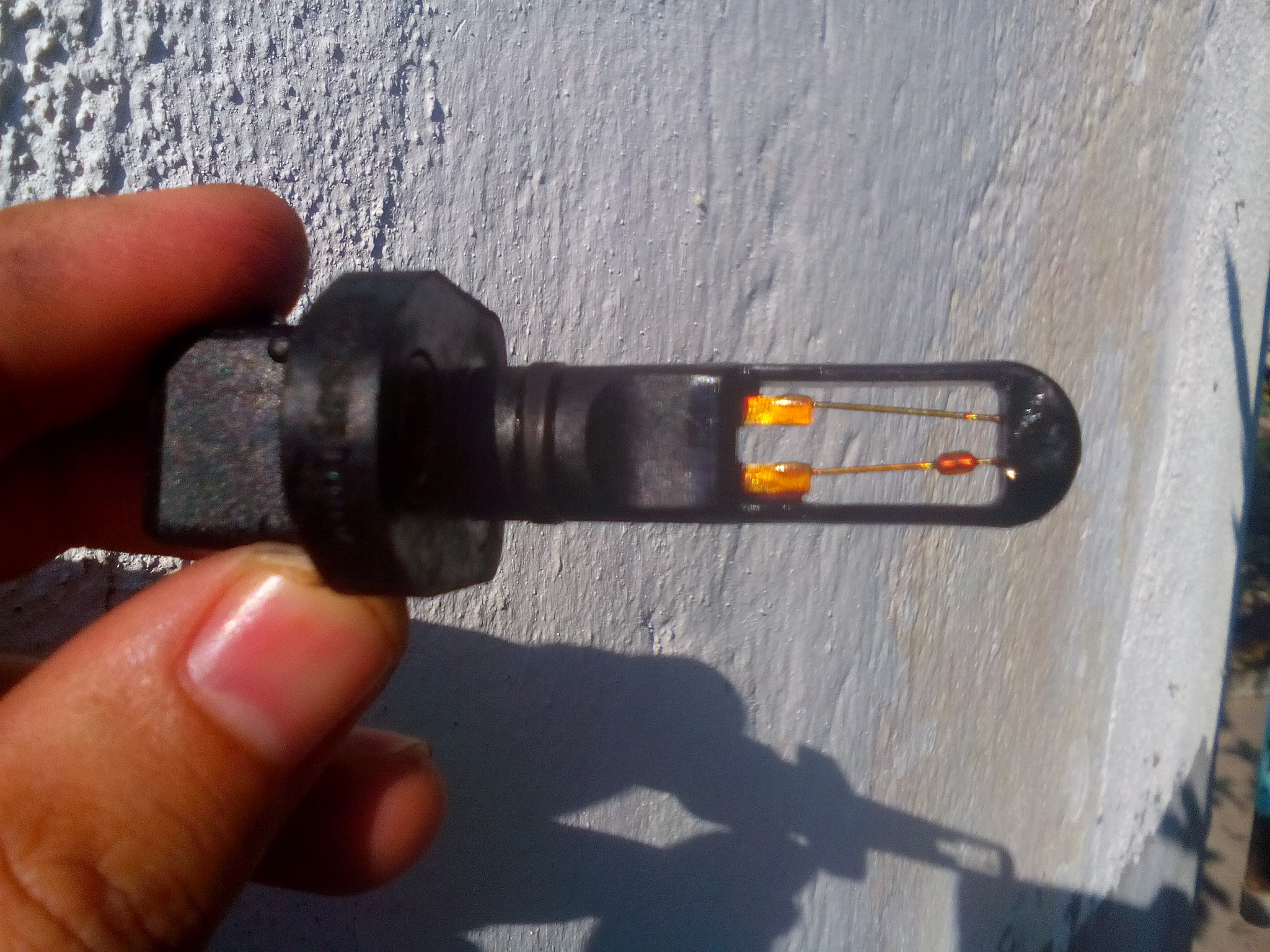

Ето го датчика, не се вижда да има повреди.

Колега, я го виж тоя датчик на антифриза, температурния датчик имам предвид.
Връзва се с ниските обороти при палене и черните свещи, работи на богата смес колата, виж го с ваг-ком колко градуса ти показва.
Дебитомера не съм сигурен дали има датчик за температурата, вграден в него, но защо тогава имаш температурен датчик за въздуха във всмукателния колектор? Нещо не се връзват нещата. Дебитомера измерва въздушния поток, има една нажежаема жичка и тва е.
МАП сензора мери налягане и температура, аз съм с МАП нямам дебитомер, както и да е.
Не ги разкачай датчиците, ами гледай стойности с ваг-ком, ако имаш възможност.
Вероятно в сервиза са ти разкачали датчика и заради това е записал, че има прекъсване, аз имах предвид да гледаш данните с кабел, не да разкачаш датчиците, че с тия пластмасови букси да не си докараш друг проблем, надявам се, че си внимателен. :c020
Задължително виж какво показва температурния датчик на антифриза, по някой път дефектира и лъже компа, не го записва, като грешка, защото не е прекъснал, но дави яко колата и не може да си вдигне оборотите, на студен двигател.
Виж и краткосрочните корекции по ламбда сонда какви са?
Блокове 032 и 033, на ваг-ком.
Без кабел, така само с разкачане няма да стане работата, според мен.
Аз разсъждавам по следния начин, който иска може да ме поправи. :mhihi
Не всички грешки, които имаш са реални, някои може да са възникнали, ако са разкачали датчици, както е най-вероятно с датчика на температурата на въздуха. За това се трият грешките, кара се за кратко и пак се закача колата да се видат реалните грешки.
За да работи двигателя трябва да имаш искра и гориво, ако имаше проблем с искрата щеше да имаш мисфайъри на цилиндрите, същото се случва, ако ти смуче въздух, обикновено записва на кой цилиндър е прекъсването, ако е обща бобина, прекъсването е поне на 2 цилиндъра, същото е при проблем с комутатора, за това, за мен нямаш проблем с искрата. При смучене на въздух дава мисфайъри на всички цилиндри, както и на определени цилиндри, зависи, къде е точно пробива, но това го засича също ламбда сондата.
Щом дава недействителен сигнал на ламбда сондата обаче, е много по вероятно да имаш проблем с горивото.
Защо при проблем с температурния датчик не си вдига оборотите?
Ами, защото датчика, когато дефектира лъже компа, че двигателя е студен, компа затваря дросела и буха здраво гориво, защото си мисли, че навън е -48 градуса, а пък то е 30, примерно и ти увеличава инжекторното време, държи инжекторите по дълго време. Ламбда сондата съответно засича проблема, но компа решава, че тя нещо не отчита правилно и набива грешка за нея. Компа няма как да знае, кой лъже и си мисли,че всичко е нормално и за това записва, че ламбда сондата има недействителен сигнал, за това са ти черни свещите, защото набива много гориво.
На празен ход дебитомера няма кой знае каква роля, дебитомера оказва влияние при подаване на газ, при ускорение, за това има корекции на празен ход, ускорен празен ход и при ускорение, там може да се хване скапан дебитомер.
Може да съм прав, може и да не съм прав, но поне се опитах да ти помогна, надявам се да позная. :biggrin
