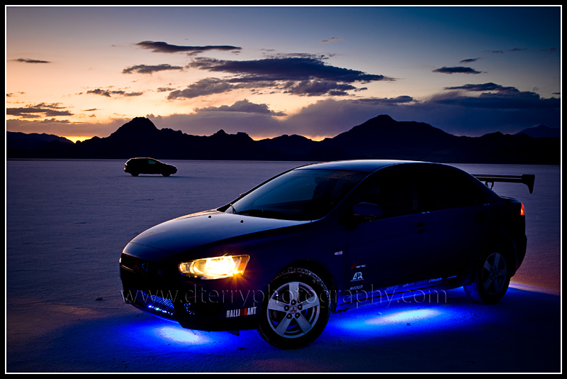

Здравейте! Наумил съм си да слагам влагоустойчива светодиодна лента на пода и въпроса ми е за идея от къде да взема захранването без да пробивам купето? Дали от фаровете или от бушоните? Няма значение дали ще се включват след запалване или след пускане на фаровете. Колата е vw passat B6.
