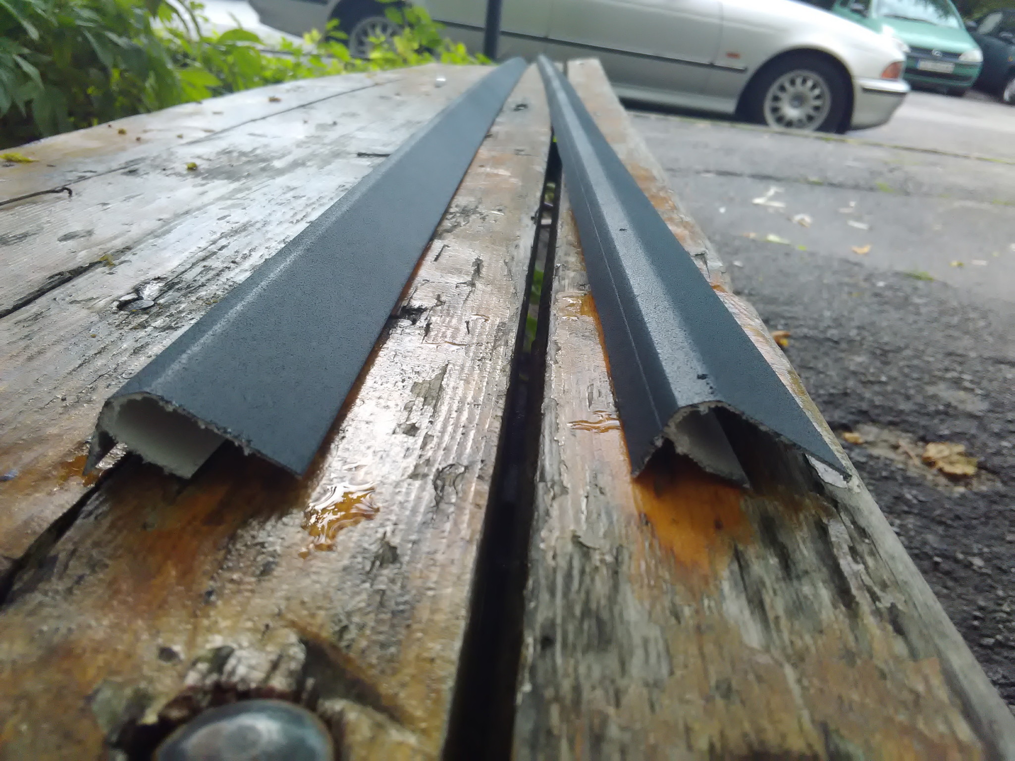

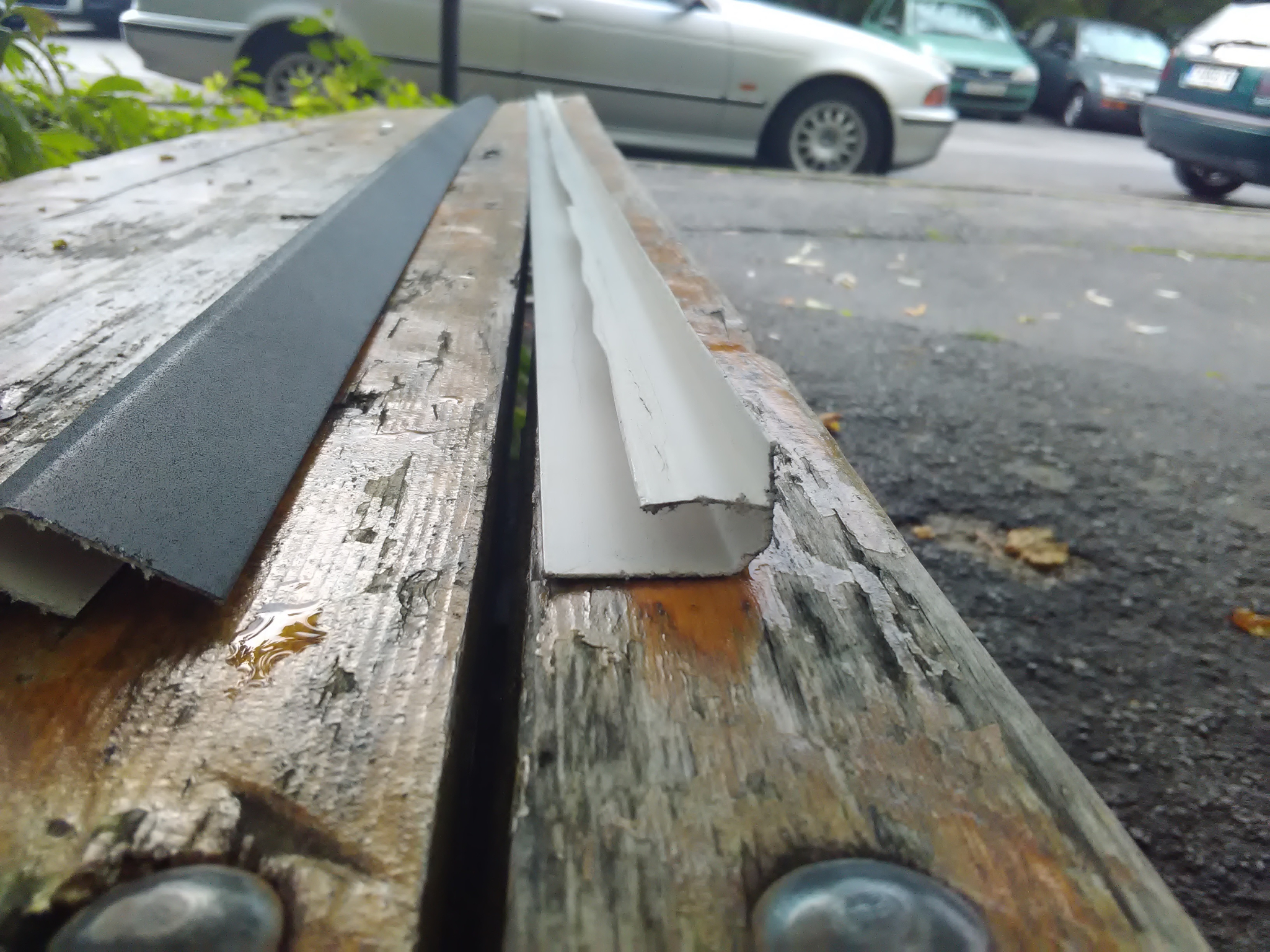

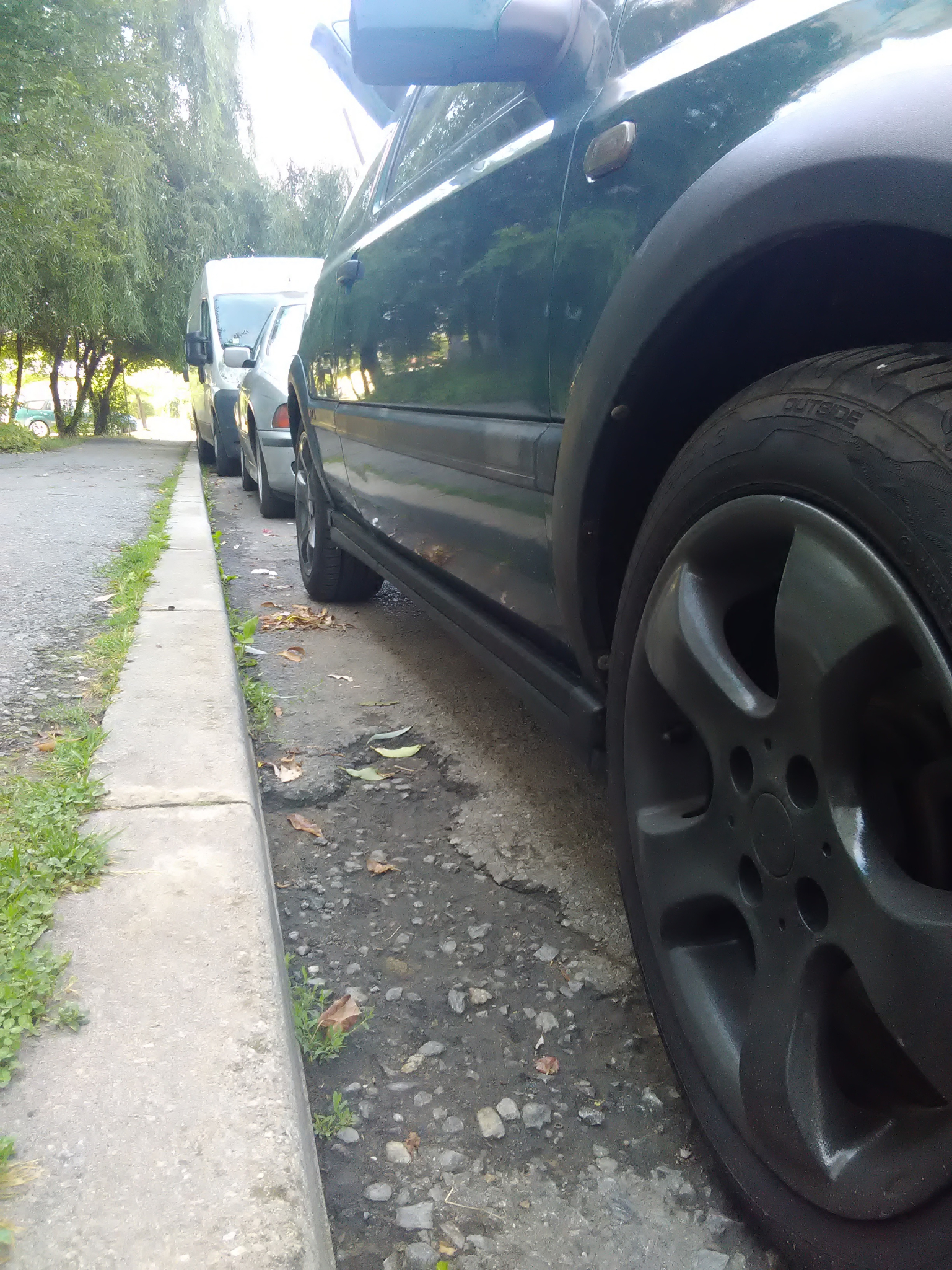

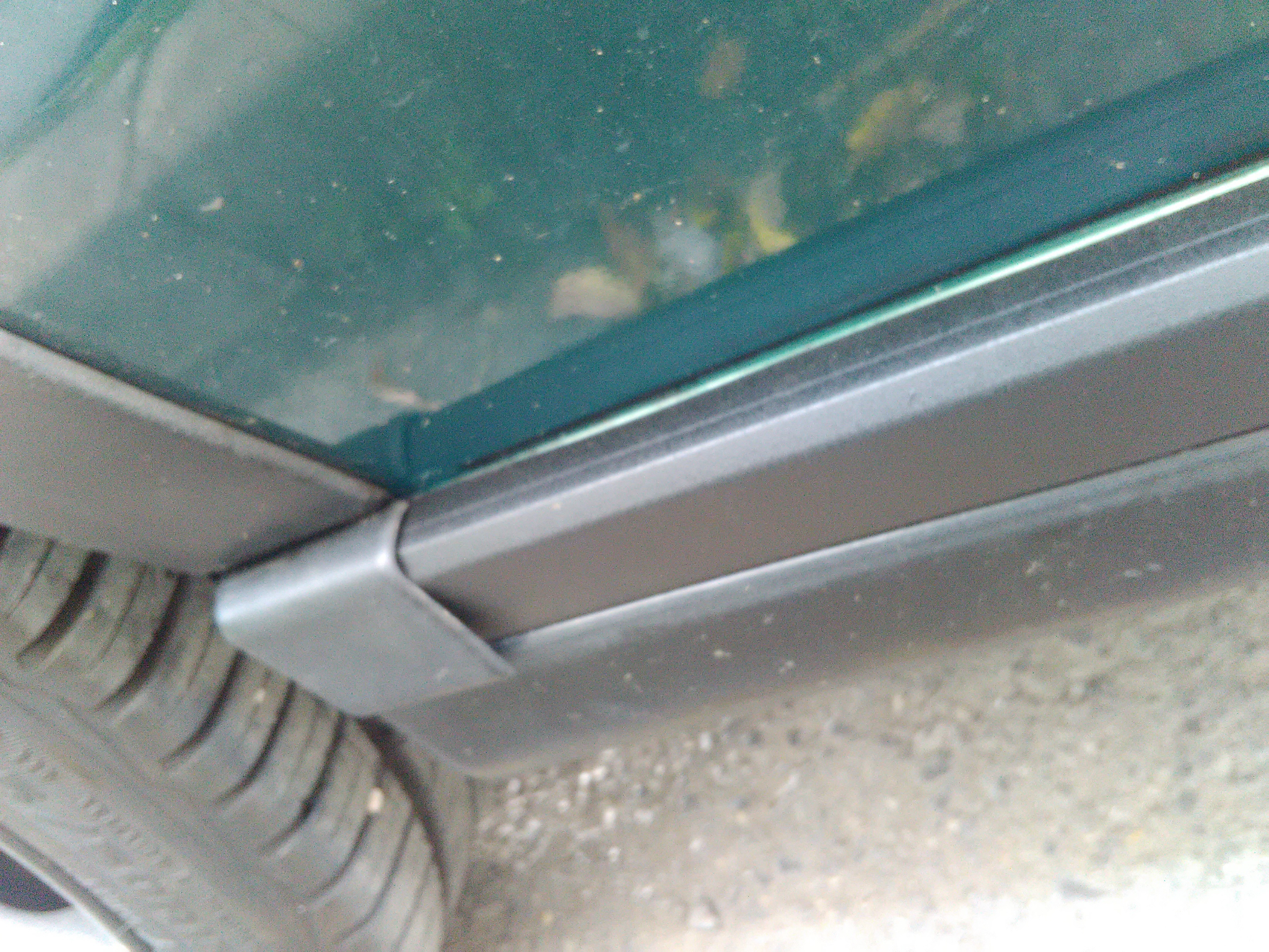

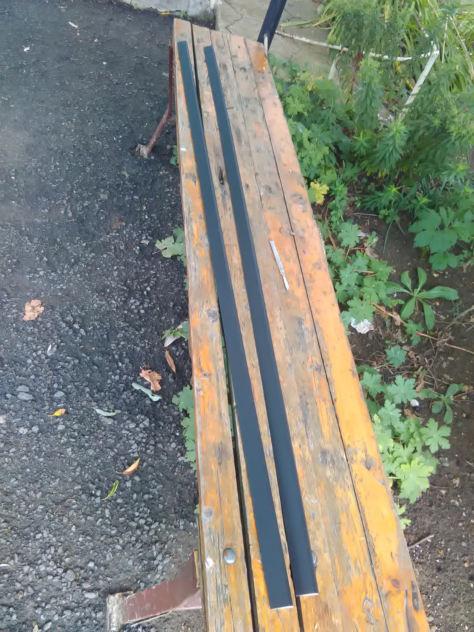

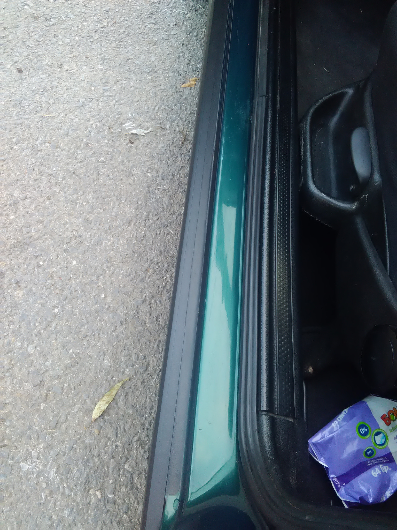

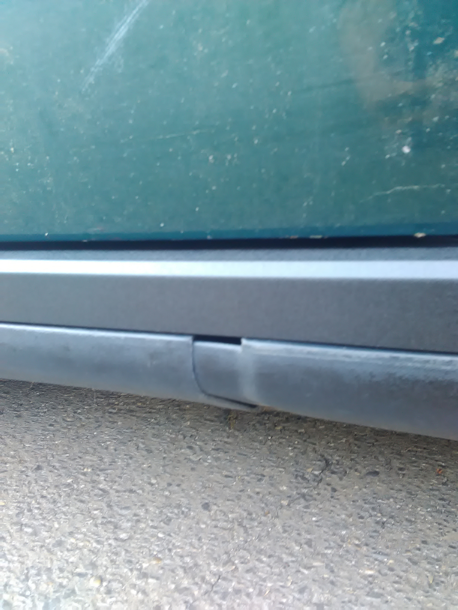

Ето как се получиха мойте. Правени са по описания метод на колегата Славейко.
Milenkatara
Мнения: 470
Регистриран на: Нед 27 юни 2010 23:22
Re: Лайстни за праговете на Г-3
Мнениеот Milenkatara » Съб 20 авг 2016 12:39
Закупени от Практикер по 4лв бройката. Боядисани със структурен спрей на Body. :bowdown пред колегата Славейко сетил се за идеята :a045 :beer
Лайстните на Голф 3 с четири врати са 172.3см;
Лайсните на Голф 3 с две врати са 169.5см;
Мойте ги направих 170см и няма проблеми. За слагането трябва да се извади поне една от капачките на оригиналните лайстни!
От кола с 4 врати стават на такава с 2 врати, но за обратното не знам :gruebel

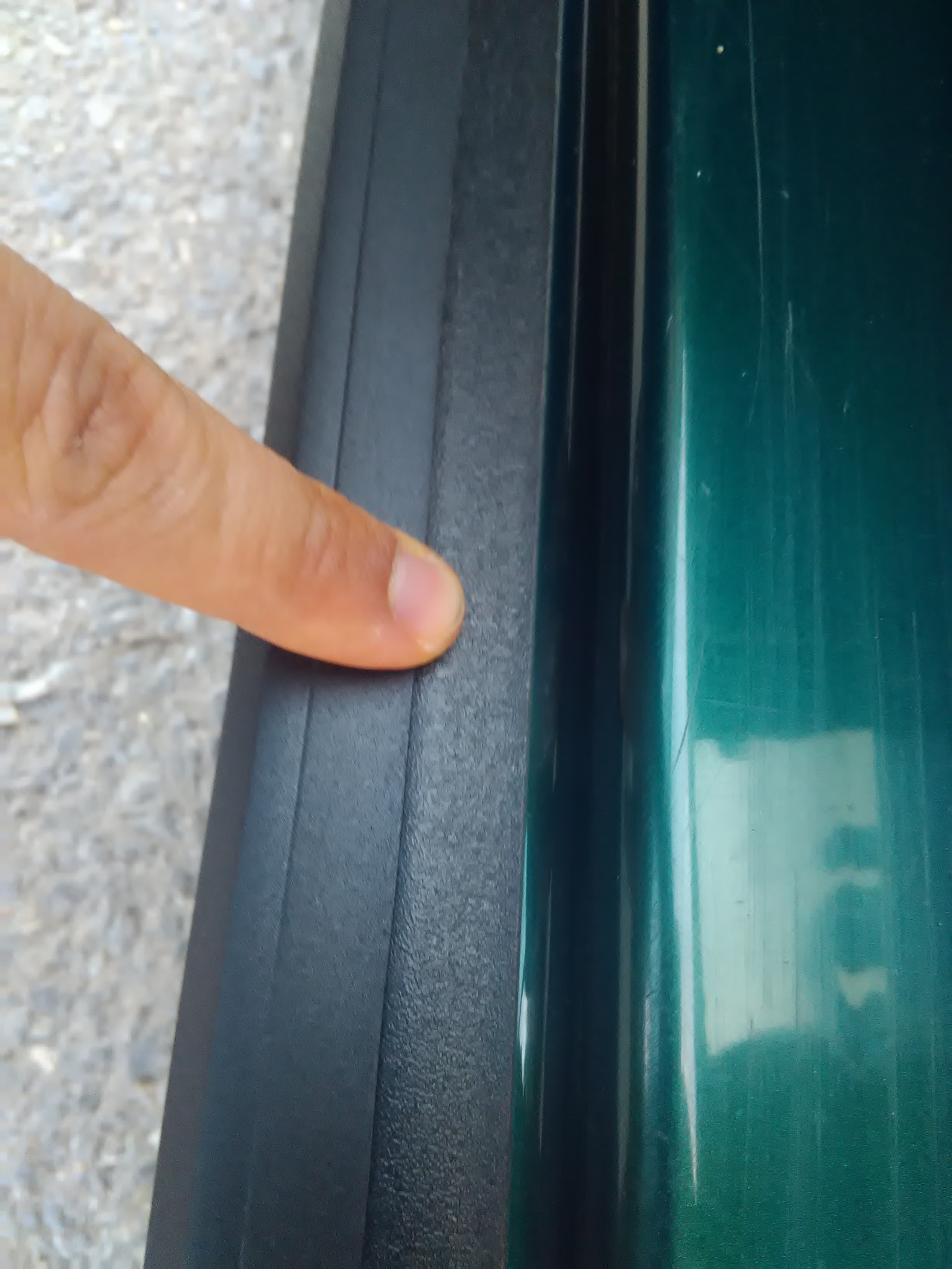

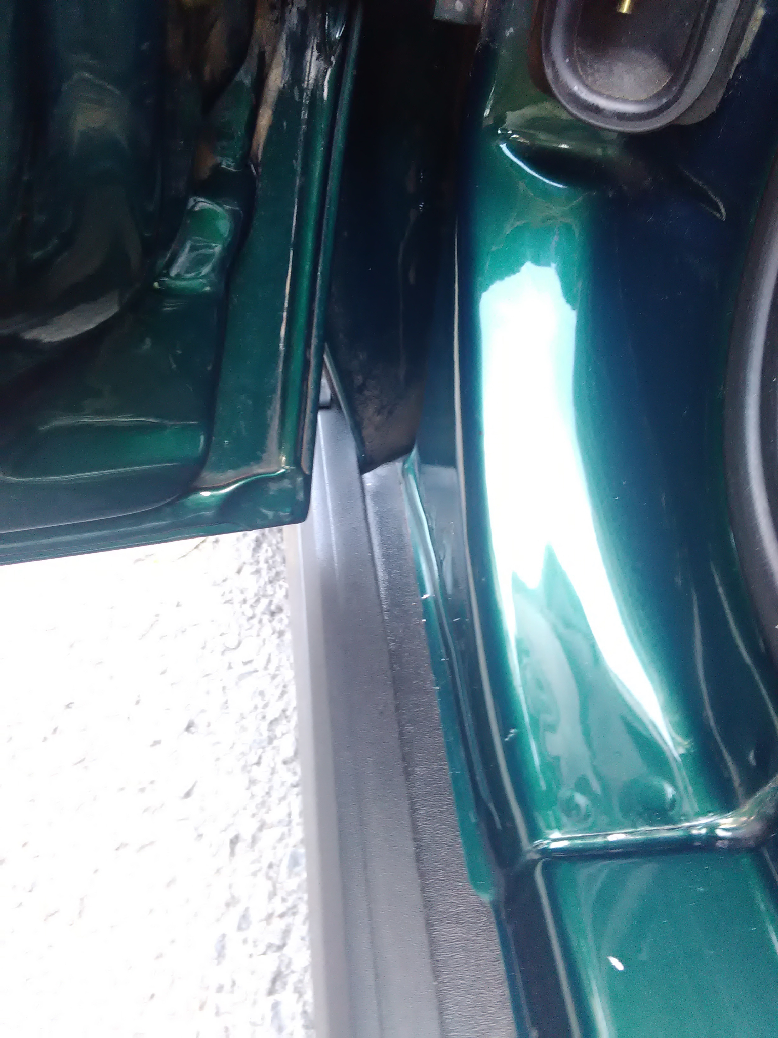

Здравейте колеги.И аз си взех от въпросните лайсни,но се оказа,че са по тесни от оригиналните.Такива ли са и вашите или аз съм взел по тесни,но доколкото разбрах са стандартни?И другия ми въпрос е под оригиналните лайсни има една ламарина,тя маха ли се?Благодаря предварително.
parabadabal
Мнения: 223
Регистриран на: Нед 12 авг 2007 1:13
Автомобил: VW Golf 3 GT
Двигател: AEK
Мнениеот parabadabal » Пон 03 окт 2016 12:00
И моите са малко по-тесни и ме дразни това. Маха се ламарината.

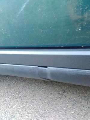

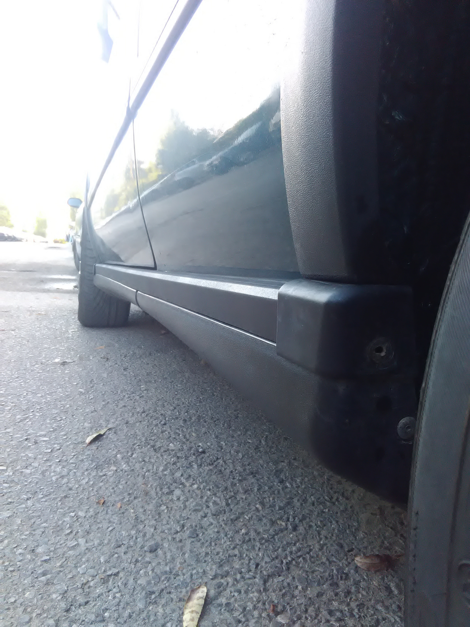

Извинявайте че пиша в толкова стара тема, но как измайсторихте капачките накрая отзад?
golfmk1
Low rider
Мнения: 5576
Автомобил: OLD
Двигател: OTO
Местоположение: СТАРА ЗАГОРА
Мнениеот golfmk1 » Съб 04 мар 2017 9:17
Не са ги изработвали.Оригиналните са си.Те не са скъпи по-принцип.4-5 лева по спомен.
krstn
Мнения: 24
Регистриран на: Пон 20 фев 2017 22:20
Автомобил: Golf 3 GT
Двигател: AFN 97
Местоположение: Добрич
Мнениеот krstn » Съб 04 мар 2017 19:06
Някой може ли да ми каже, откъде да си поръчам такива капачки? :)
иван.вълчев2
Мнения: 19
Регистриран на: Пет 13 яну 2017 7:30
Мнениеот иван.вълчев2 » Пон 06 мар 2017 21:22
От официален представител на фолксваген.Там където се продават коли.
