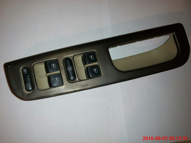

Копчето нямам идея как застана на една страна и заби. Разбрах това след акто се опитах да си смъкна стъклото. Как да смъкна цялата електрика за да проверя какво е положението...

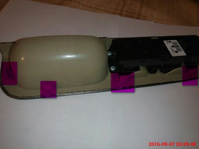

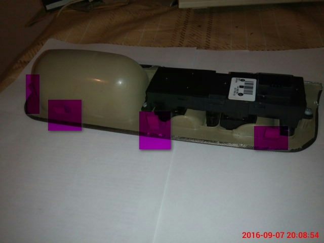

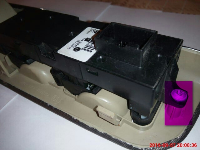

Като демонтираш горната част на дръжката първо провери да не са охлабени тия винтове и ги стегни ,ако копчетата са се разместили поради тази причина
Ако там всичко е точно,то провери да не са счупени тия щипки
.Ако са счупени дори и това лепило
е безпомощно.Сменя се горната част на дръжката мейдин чайна-майна-25лв. +долната 20лв.Ако оригиналната ти е от този вид като моята

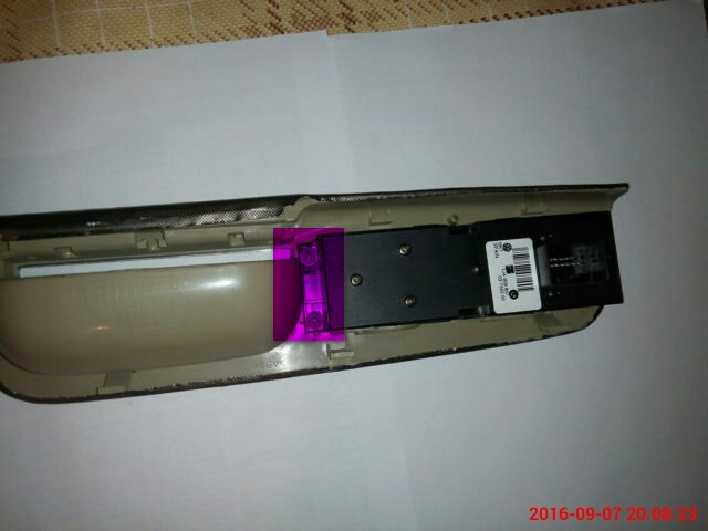

Здрасти! Справих се преди да отговорите, смъкнах електриката но за съжаление копчето е помляно. Копчето се държи от двете страни има две дупчици, с които се закрепя за модула, от дясната страна където трябва да се захване копчето пластмасата на модула се е счупила, следователно при натискането заема неестествено положение. отдолу под копчето жълтото пластмасово краче е счупено (там е абсурд ад се залепи това нещо. Мъчих се с много силно лепило, но не става). Ил итрябва да си карам с този модул без да ползвам шофьорското стъкло или да търся нов. Утре ще звъня на няколко морги. Кажете ми д/г колко може да излезе като цена Видях, че сте написали за китайските.
