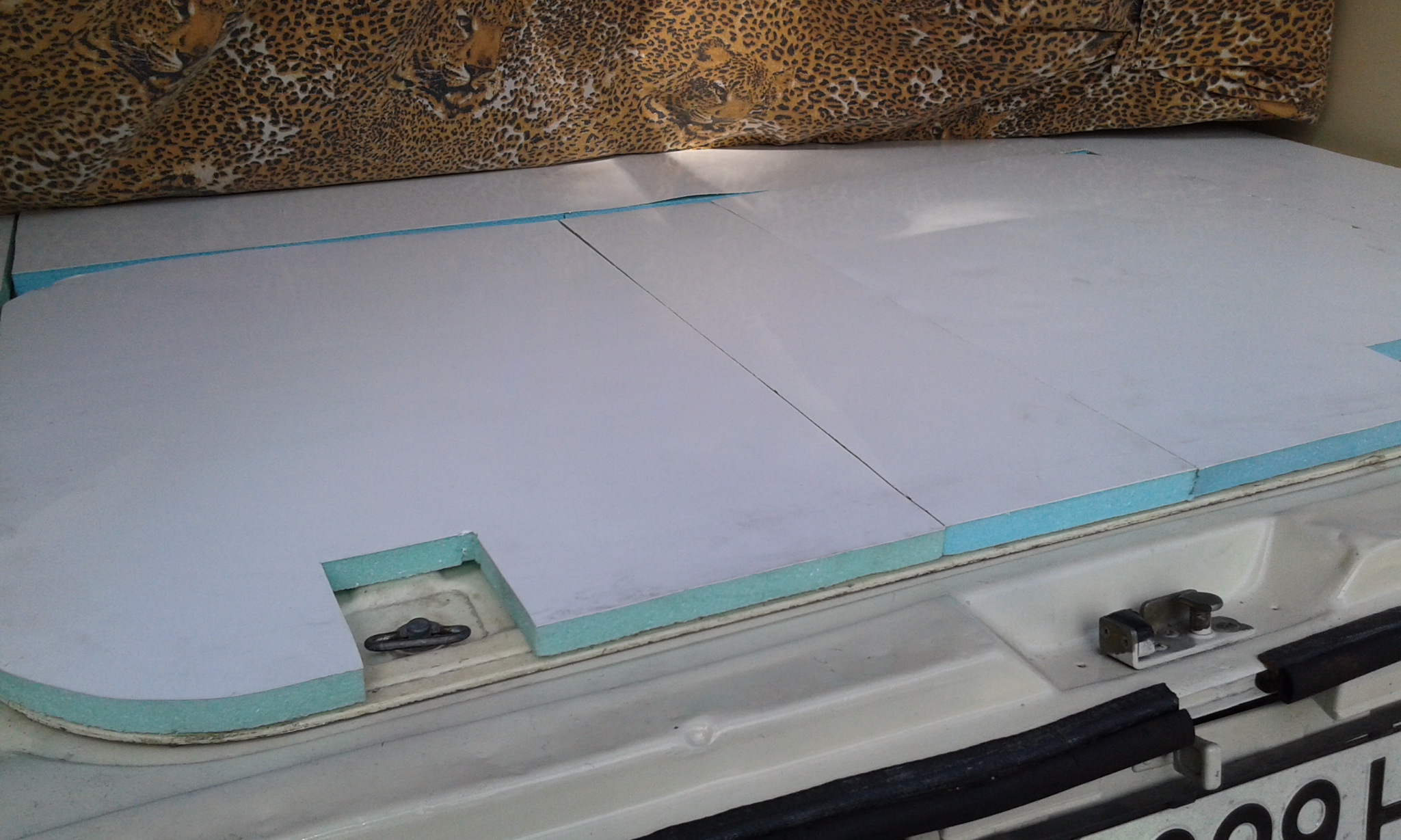

Супер се е получило, продължавай да споделяш! Каква изолация използва над двигателя, ако си слагал разбира се? Интересно ми какви са наблюденията ти за ефекта от изолацията от към шум и нагряване на буса от слънцето.

Време е да продължа какво и как по-проекта макар и вече поизостанал в споделянето . Първо за изолацията над двигателя използвах остатъчните парчета от термопанела 2 см точно ми изравняват седалката намалява драстично шума и температурата от двигателя.

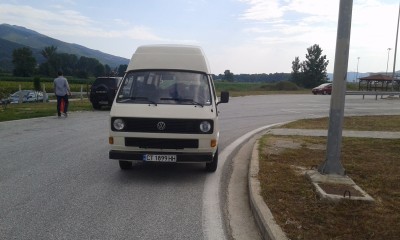

Продължавам там докъдето бях стигнал на път за Гърция на 6 тата балканска бус среща. Като се засилих и спрях чак в Гърция.

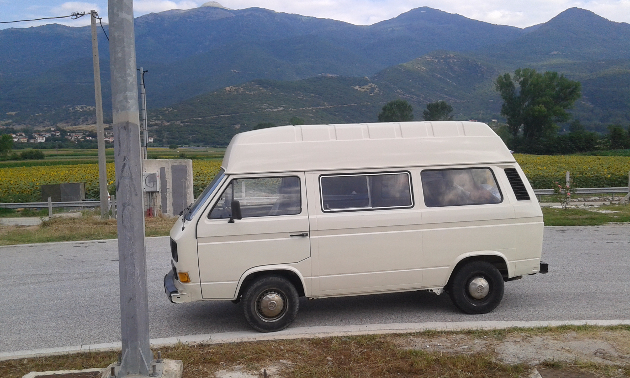

Изолацията явно си оказа влияние защото двигателя почти не се чуваше макар и да работеше на относително високи обороти. На магистралата поддържах 90-95 км./час по скоростомер, по навигация 80-85км./час. Тук е мястото да вметна, че тази 5 степенна скоростна кутия е най-подходящата за този двигател 1,6D по баирите не падам под 3 та на равното 80-90 не до край газта и температурата само веднъж достигна до диодчето.

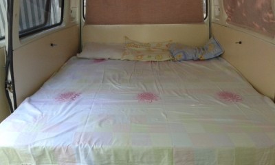

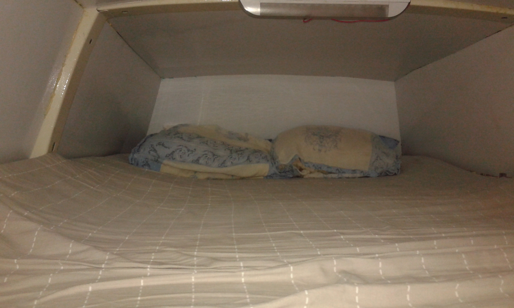

Време беше да разпъна бивака и спалните.

Нещата по Kampeerwagena се правеха много бързо без излишно туткане има нужда от още подобрения, но важното бе, че влезе в действие защото лятото тепърва започваше и буса трябва да пътува, а проекта продължава макар и с по бавни темпове.
