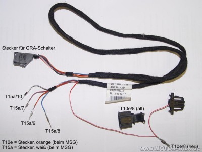

Здравейте,
някой знае ли кои са пиновете влизащи в ECU на този кабел 3b0971425а.
Тук са описани и са дадени и номера https://www.drive2.ru/b/1672822/
Благодаря

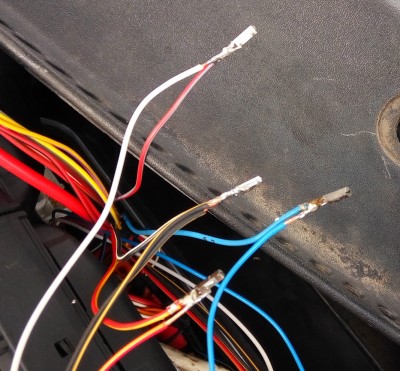

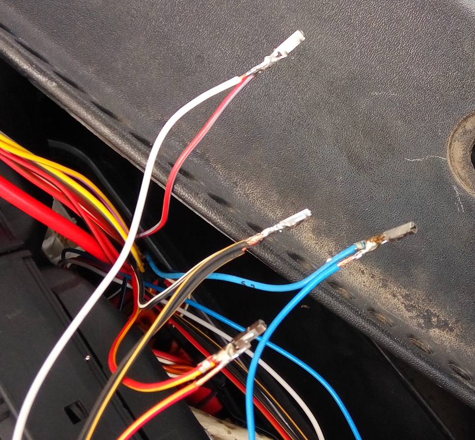

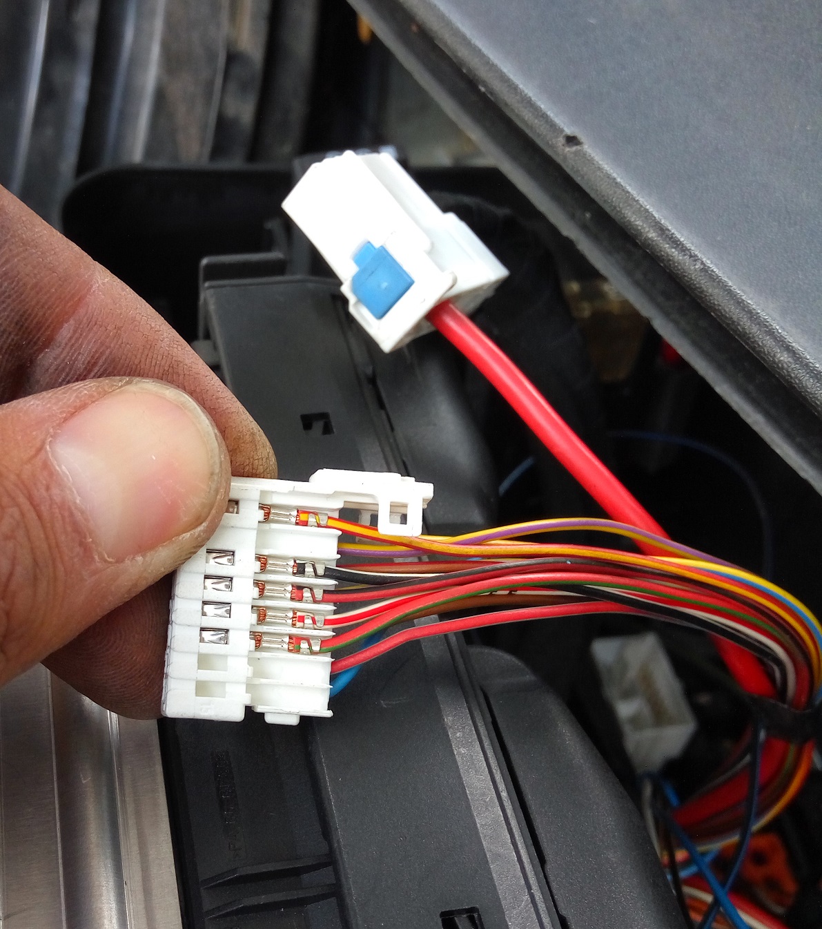

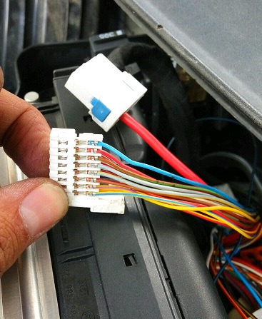

Здравейте на всички(нов съм в форума, а и от месец карам VW :) )...Та сложих си и аз темпомат на пасат 2002г. 1.9ТДИ 130кс., но с грешния кабел( за голф май) при мен се оказаха тънки пиновете в бялата букса, а кабела беше с широки, както и с различни цветове, но успях да го подкарам ето така :
-Не съм разглобявал конзолите с релетата под таблото, а само махнах капака на ECU-то и през купето с една дълга отверка ги прекарах към ECU-то.
-Много чудене падна как да вържа кабелите по цветове, т.к. се разминаваха с ръководството(кабела е друг), а и ги запоих директно към кабелите на буксата към ECU-to, т.е. изкарах пиновете от буксата и си запоих кабелите там.
-PN на кабела е 1J1 970 011F и го вързах по следната схема :
Кабел от ръчка : Кабел към ЕСУ
СИН : СИН
БЯЛ : ЧЕРВЕНО-СИВ
ЧЕРЕН-ЖЪЛТ(2бр укасени) : БЯЛ-ЧЕРЕН
ЧЕРВЕ-ЖЪЛТ : ЧЕРВЕН-ЖЪЛТ
СИН-ЧЕРЕН : оранжева букса пин 8.
Качвам няколко снимки за илюстрация.
Пиша всичко това, че вчера падна едно търсене и да споделя опита :)...днес и утре следтва ново табло :)
