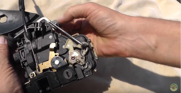

Колега, новата брава чисто нова ли е или е втора употреба? Ако е втора употреба нищо чудно да си уцелил брава с идентичен проблем като твоята. Проблема им е в самото моторче, което върти зъбчатките, не се чупи, не изгаря, но явно с времето му омръзва да върти и когато е под напрежение, няма хала да завърти зъбчатките.
Веднъж свалиш ли бравата може да погледнеш за двете пластмаси движещи механизма за заключване, ще прикача снимка по-доло и ще ги очертая в червено. Моят съвет е щом свалиш бравата да я отвориш, почистиш и смажеш, след което да презапоиш спойките по платката.
Последно - задните врати имат особеност, която не е за пренебрегване. На пластмасата, която ги държи към металната кора има нещо като каналче, по което върви лостче. Погледни и него, ще ти приложа снимки и за това. Успех!
