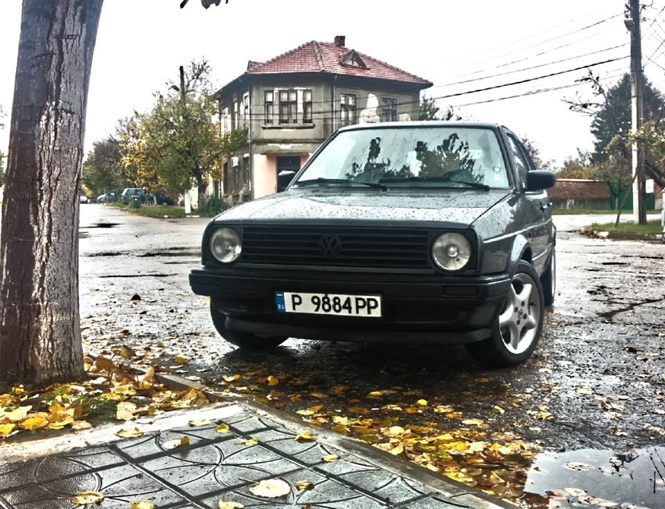

Здравейте колеги, карам голф 2 1.6 ПН мотор. Проблема е следния колата пали трудно мени си оборотите, гасне студена/загряла все едно. Доста често държи 3000-4000 оборота, като и дам газ забива муцуна и тръгва след 2-3 секунди, носих го къде ли не, обиколи 20 майсторa навсякъде ми казват че карбуратора е много сложен и т.н. От 1 месец се занимавам с него всеки ден, обиколих цяло Русе и околностите но уви никой не успя да открие проблема, моля за малко помощ, или някой ако знае някой майстор в Русе който може да ми реши проблема ще съм много благодарен.
