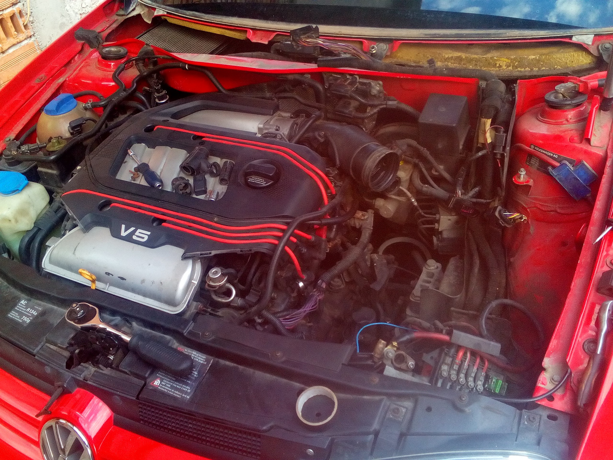

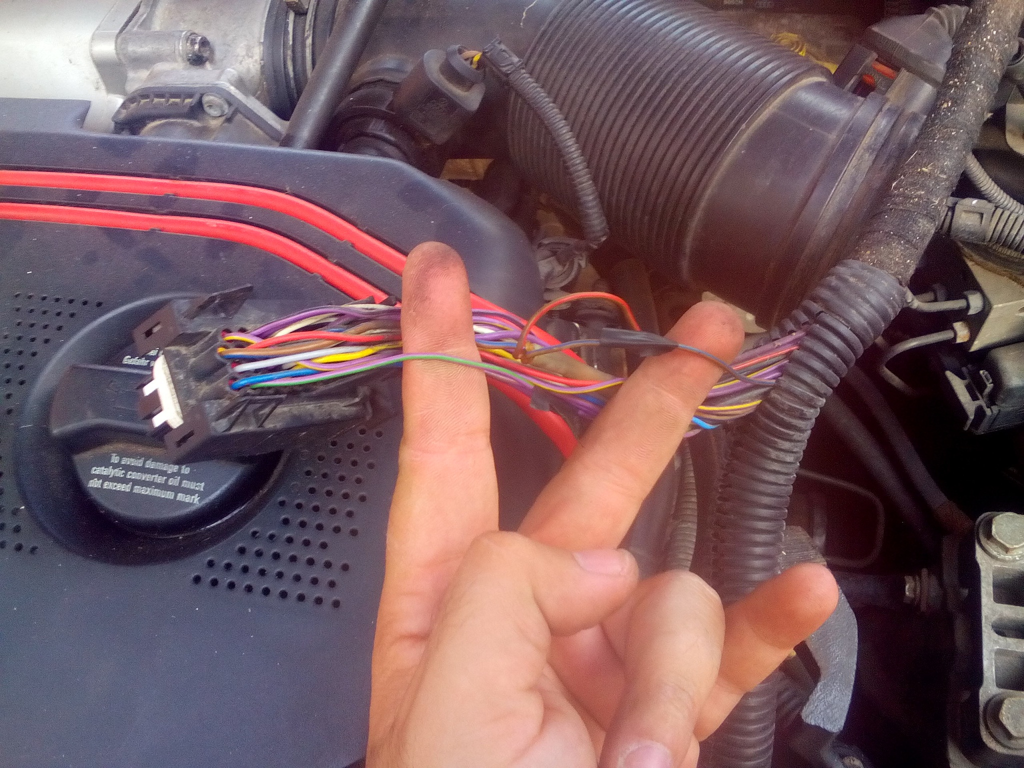

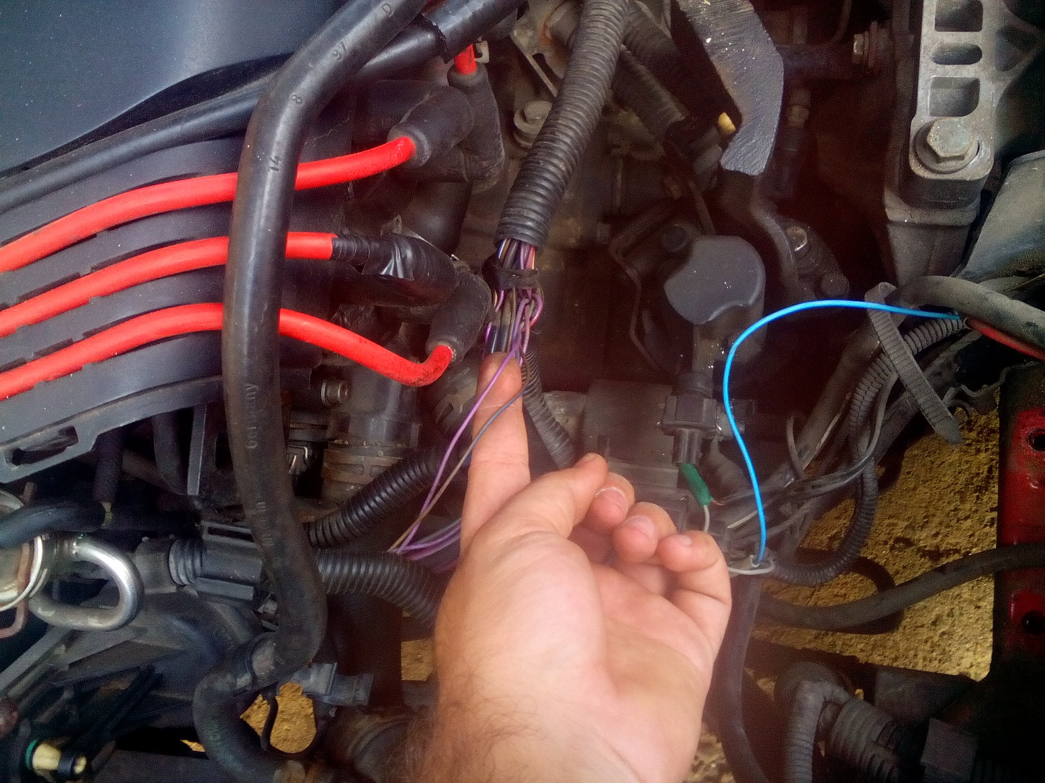

Здравейте отново колеги, както бях писал, намерих време. Разглобих я. Проблема се оказа прекъснат кабел. И по-точно кабелчето което е розово със зелено, другото(кафяво със синьо) си беше здраво. Та нещото което направих бе да срежа прекъснатия кабел и да пусна нов от пиновете за компютъра до самия датчик. Сега всичко си е наред(така мисля). Не съм проверявал за грешки. Преди това не ми показваше температурата на външния въздух, сега като пуснах новия кабел започна да си показва. А и колата стана маааалко по-мощна и отзад не мирише толкова на суров бензин. Но най-важния проблем
който мислех, че ще изчезне си остана, ПРЕКЪСВАНЕТО
. Сега най-вероятно ще търся нова бобина.
. Сега най-вероятно ще търся нова бобина. - Adolf

Колега от снимките виждам, че си с оригиналните кабели, а единият е вързан с изолирбанд. Да не би кабелите да ти създават проблем. Искай от някой колега около теб да си смените кабелите - операция за 20тина минути да си сигурен че не е от тях.

Здравейте колеги, отдавна не бях влизал. Та така, колега Adolf кабелите са здрави пръскал съм ги с вода и нямат проблем, този изолирбанд който виждаш го сложих, защото жилото на газта се допираше там. А колега ivel да те попитам, тъй като бобината ми не хвърля тока от никъде възможно ли е да си хвърля тока някак си вътре между самите намотки ? Или някак си да дава "некачествен" ток ? А иначе за въпроса дали е сполучлив или не според мен зависи от този преди теб... а и за мен си ми идва по-добре, звука му е един път, здравината е като чук, пък и предпочитам да не мисля за турбо и клапани Н75 и пренадувания и т.н.

Моят съвет е да смениш кабели и бобина :) в такъв случай с някого. Ако имаш път към София може да ти услужа.
