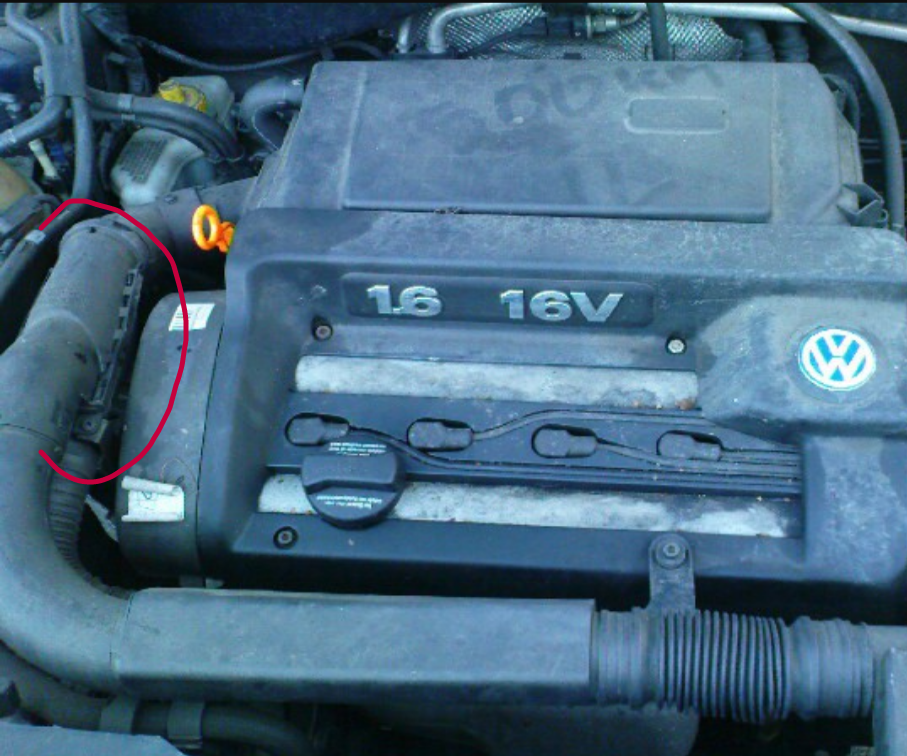

kasbg
Мнения: 47
Регистриран на: Чет 03 юли 2008 16:15
Re: Golf MK4 Въпрос за тръбата след въздухосборника
Мнениеот kasbg » Вто 01 ное 2016 7:08
Пратите снимка къде се намират термостата и клапата.
gddbg
Мнения: 246
Регистриран на: Съб 18 юни 2016 20:05
Мнениеот gddbg » Вто 01 ное 2016 8:50
Това е частта в която е клапата и термостата е в задната и част. 1j0 129 594 d
