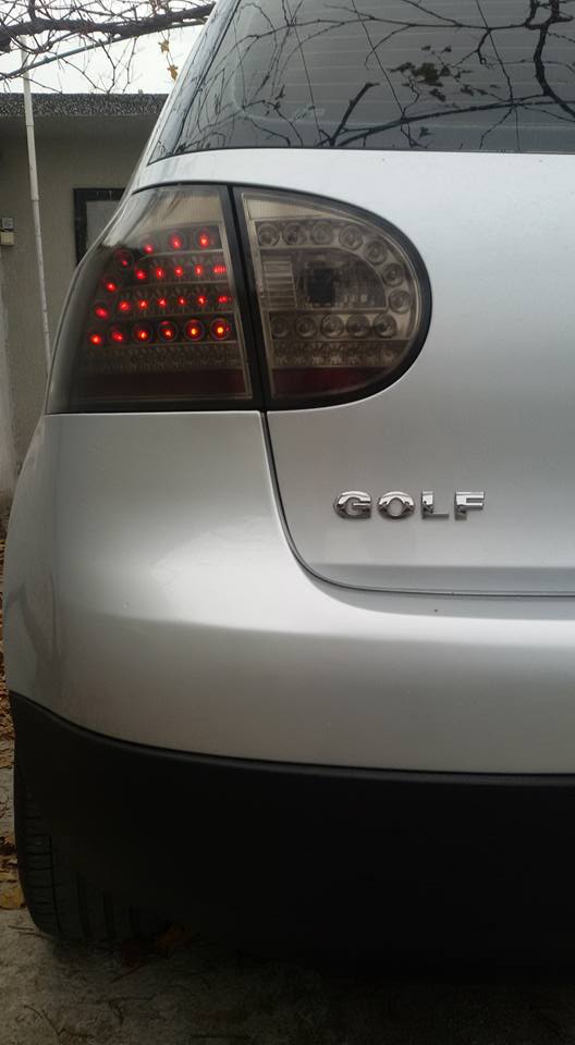

Здравейте и добър вечер!
Днес закупих диодни стопове за голф 5, обаче има букси само за единия стоп..
Има ли от къде да закупя същия тип букси и тези кутиики?
Това са стоповете, това са буксите -

Виж дали имат парт номера и търси из китайските сайтове, в Бг едва ли ще намериш.
Ако евентуално намериш трябва да са от същия модел.
Като ги гледам са повишаващи "трансформатори" / DC step up converter.
Два са защото броя на диодите на стоповете и на мигача е различен, следователно до тях трябва да стига различно напрежение.
След като имаш едни работещи трябва да измериш напрежението преди и след "трансформаторите".
Купуваш си два трансформатора, примерно - http://www.zahranvane.com/%D0%97%D0%B0% ... 6009-boost
След това пускаш необходимите кабели, слагаш преобразователите в кутиики , настройваш на правилното напрежение, изолираш самите кутии да не влиза прах/вода и ако самите диоди работят ще "изгреят".
