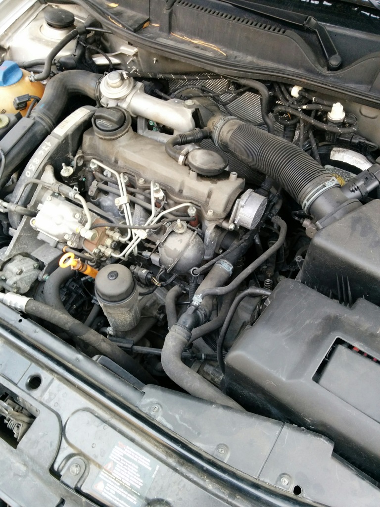

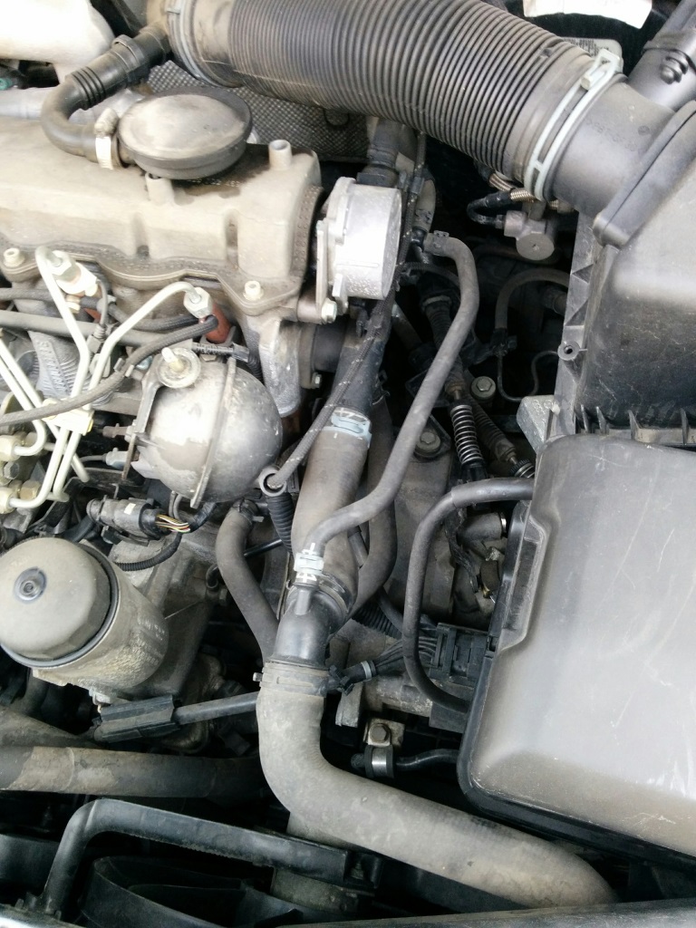

Мнениеот alfa_Q4 » Нед 27 ное 2016 22:17
Свалих кората на двигателя, но не мога да се ориентирам къде е въпросния троиник ?

Re: Seat leon 1.9tdi 90Кс губи антифриз
Мнениеот goppa » Нед 27 ное 2016 22:50
Въпросният тройник е черната пластмаса, която влиза в главата, под вакуумпомпата.
Съдейки по цвета на разширителния съд, тоя двигател е кипял.
Направи си тест за изгорели газове в антифриза!
