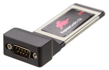

С виртуална машина може да се подкара дос и VDS, но не може да се работи с USB кабел.
За VDSPRO си трябва чист DOS и RS232 кабел. А, за този кабел с трябва и компютър с физически ком порт.
С USB to Serial converter(масово по магазините ги има, тези на цена около 20лв.) пак не става работата.
Единстевения USB<->Serial Conv., който меже да стане е от типа Еxpresscard
Колко от новите комютри имат такъв слот? Май ~0?
За да се чудите защо не тръгва с USB eто една причина:
VDSPRO - Desired serial mode (9600,5,n,1)
USB
bps: 9600
Data bits: 8
Parity: none
stop bits: 1
Flow control: none

Общо взето,колегата иска да ви каже....изберете си дали искате да дадете 40-80лв за конвертор,или 20-30лв за стар лаптоп с ком порт с windows 98 :)
