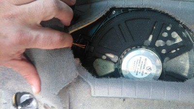

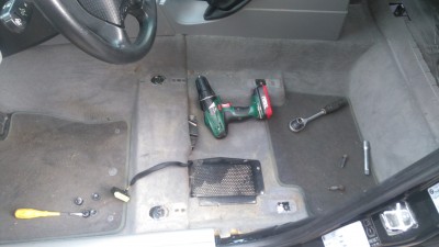

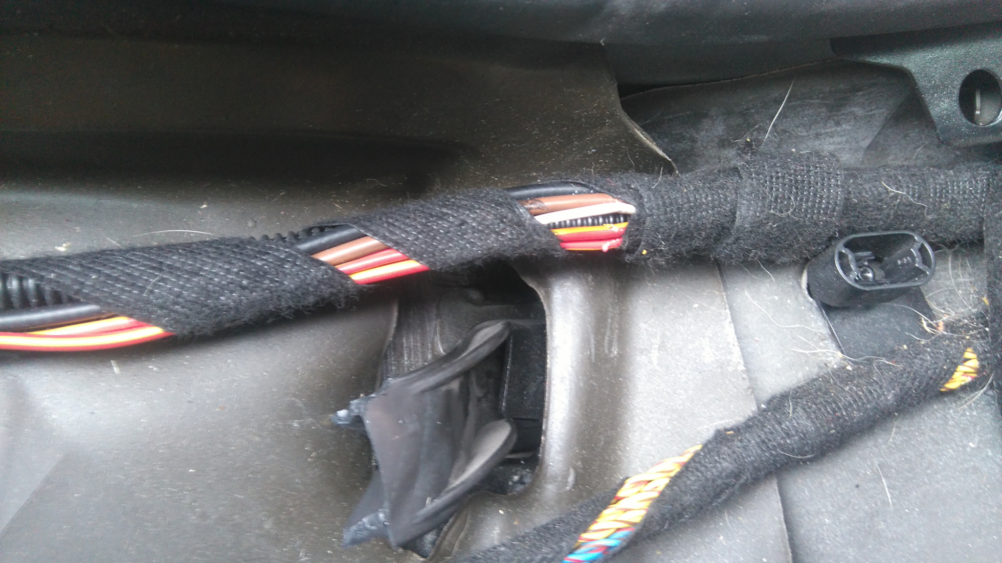

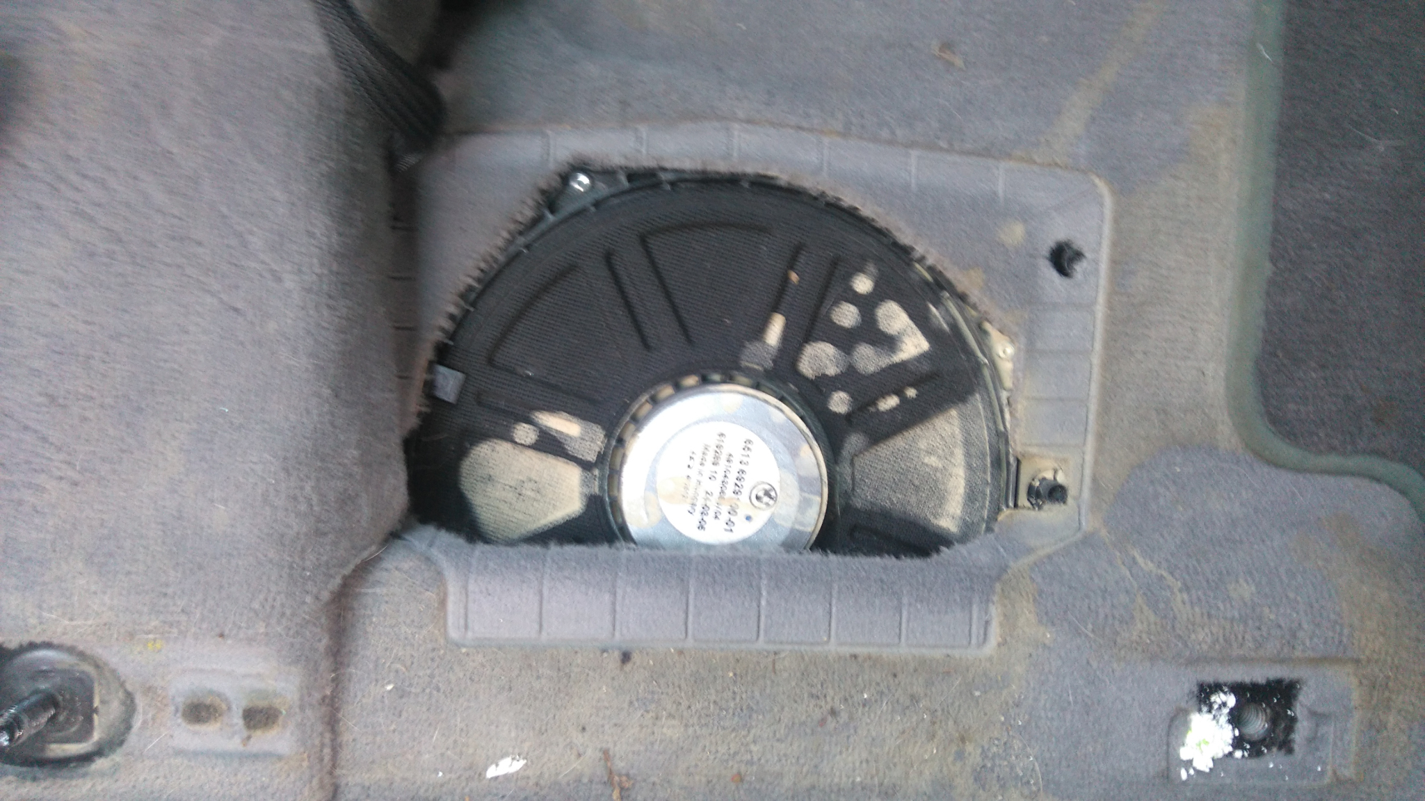

Малко да ъпна темата :biggrin След разочарованието си от фабричната музика от само високи честоти макар че съм имал и два събуфера под седалките :Mr Green Fun реших да взема бас каса с усиловател.. и така започнах с вземането на сигнал от събуферите под седалките защото ми се стори най лесно от там :biggrin
вече предната седалка е свалена
насочваме се към свалянето на решетката
вече свалена търсим буксата към нея
ето къде се крие
и самата букса

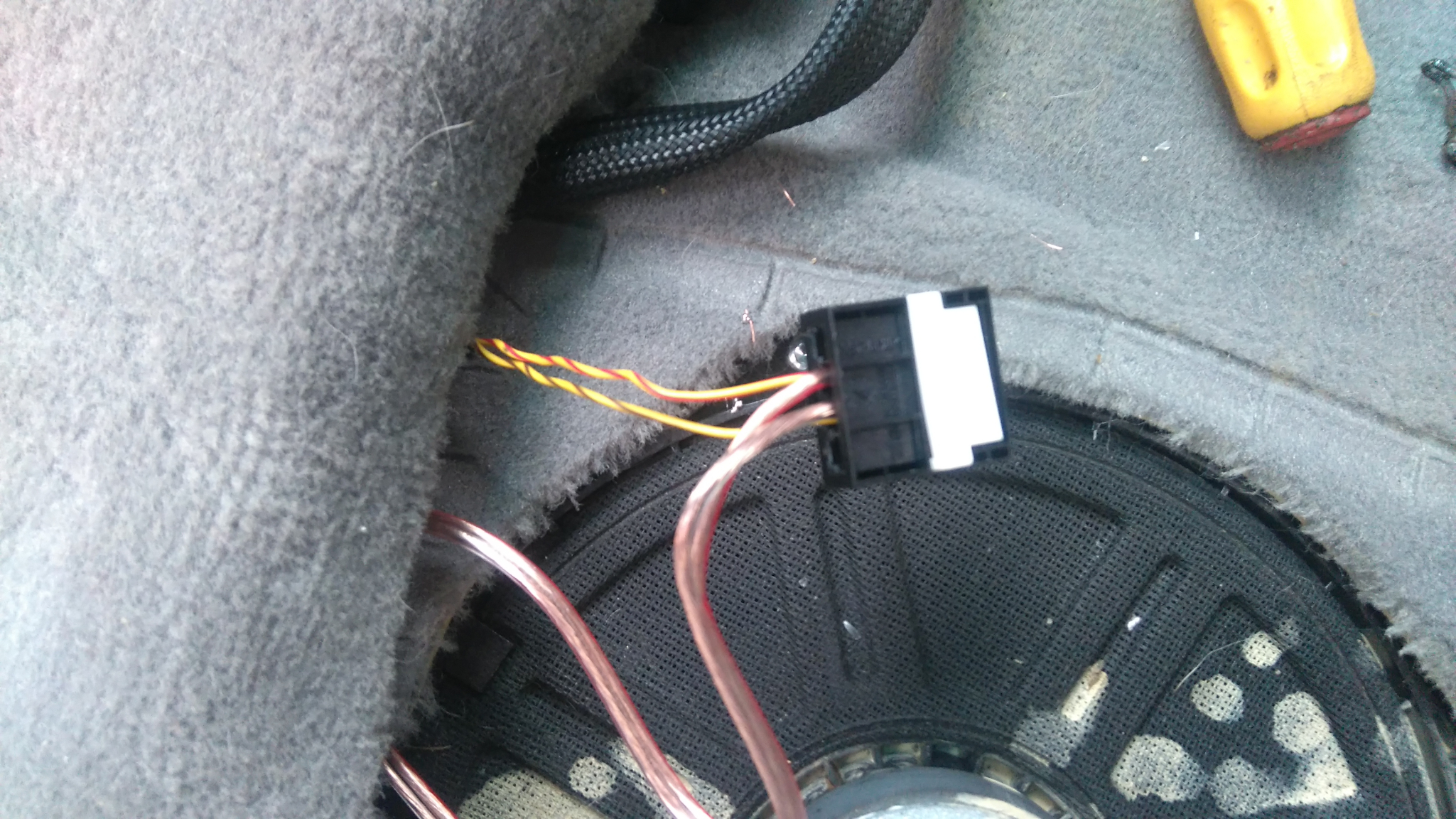

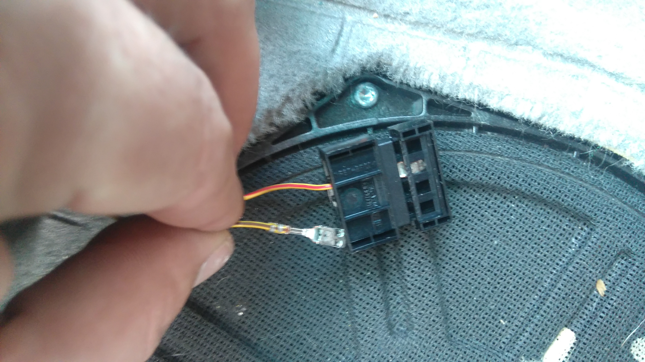

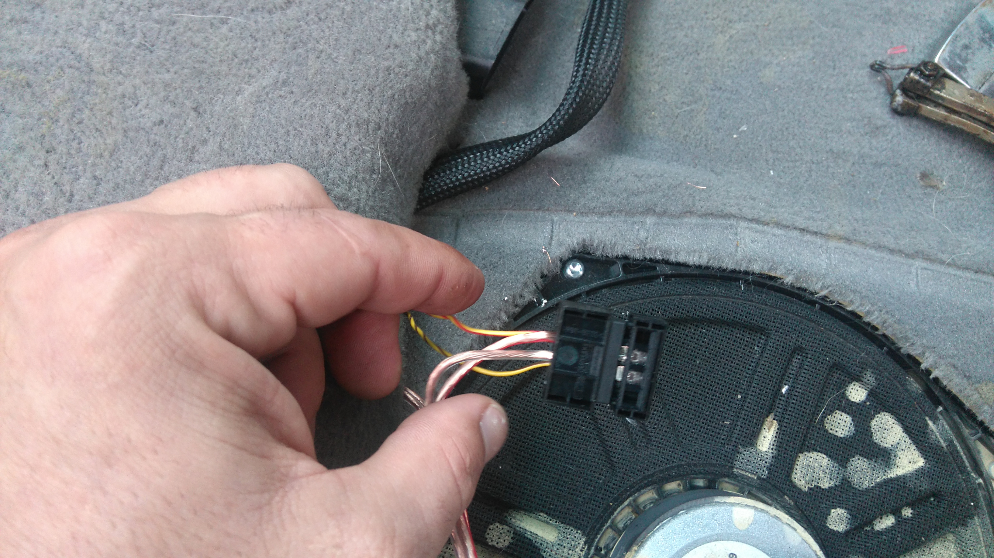

отварям буксата
и махам пинчето

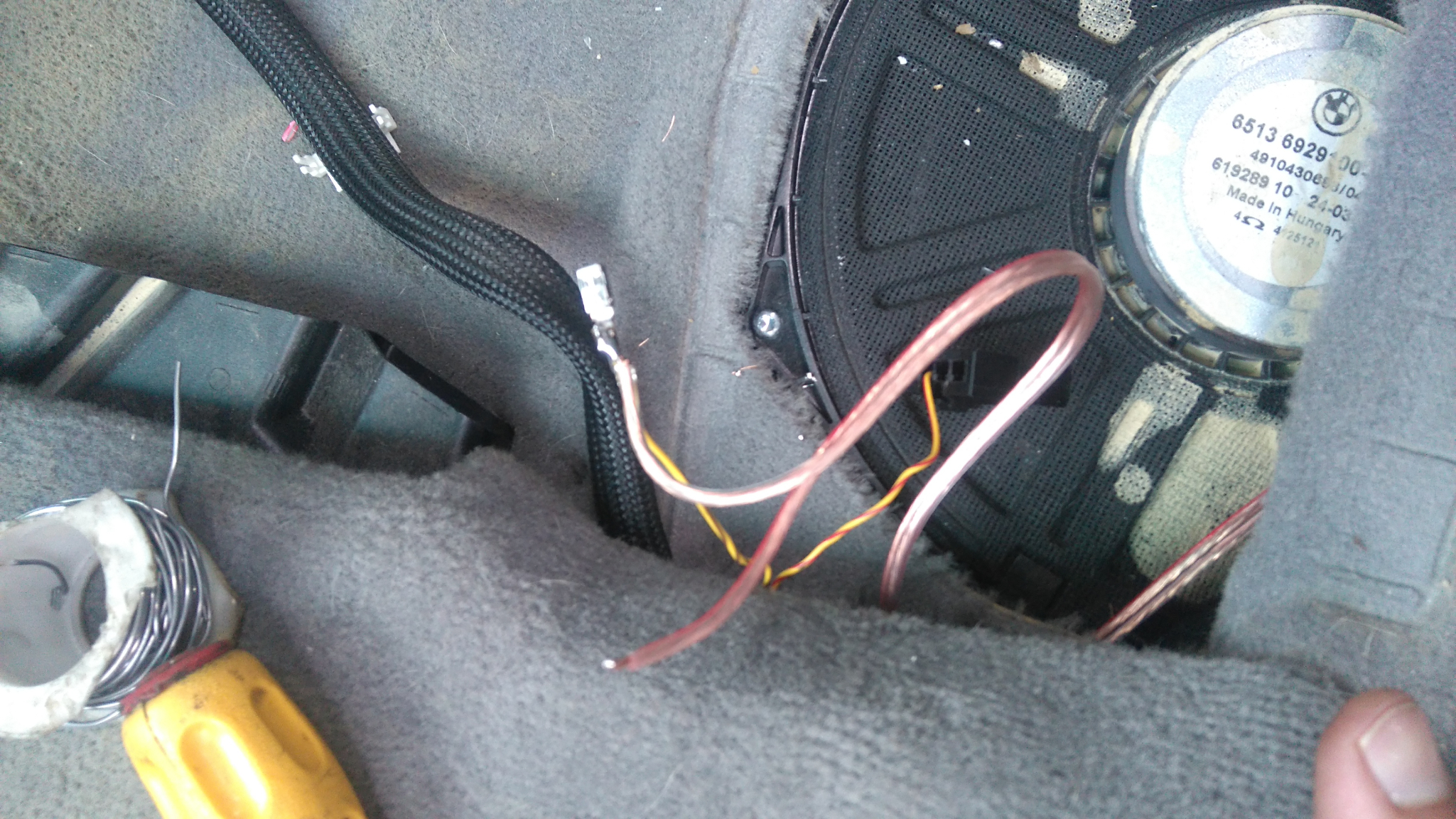

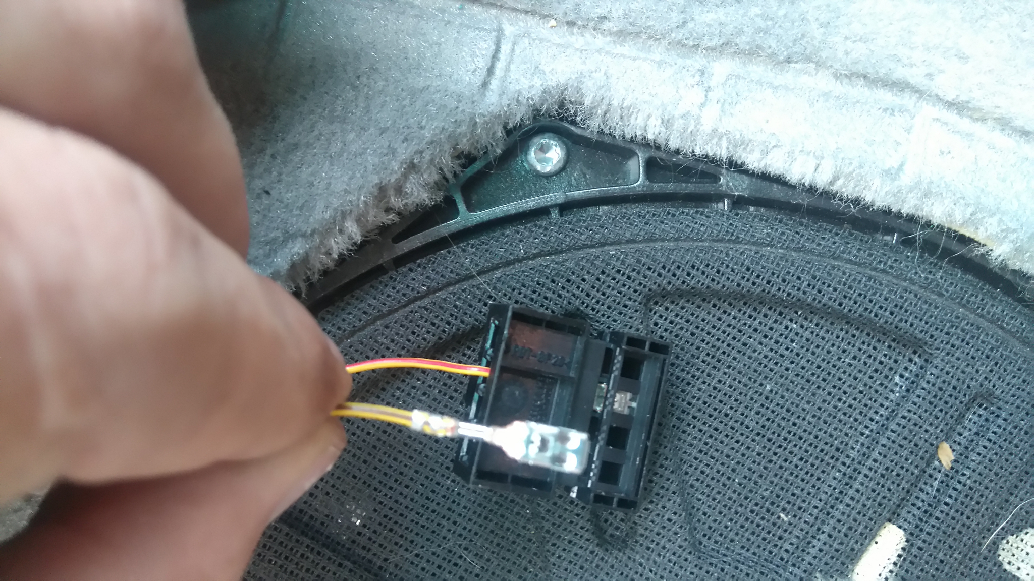

и запояваме кабелчетата

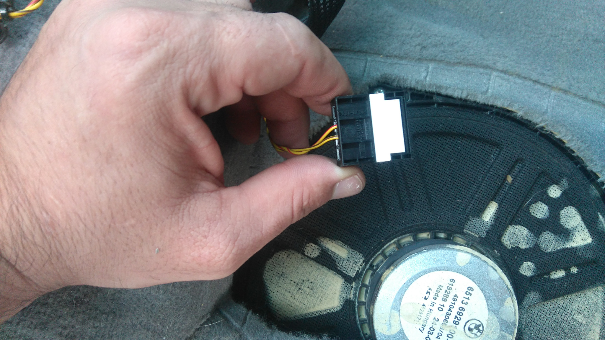

и сглобяваме буксата

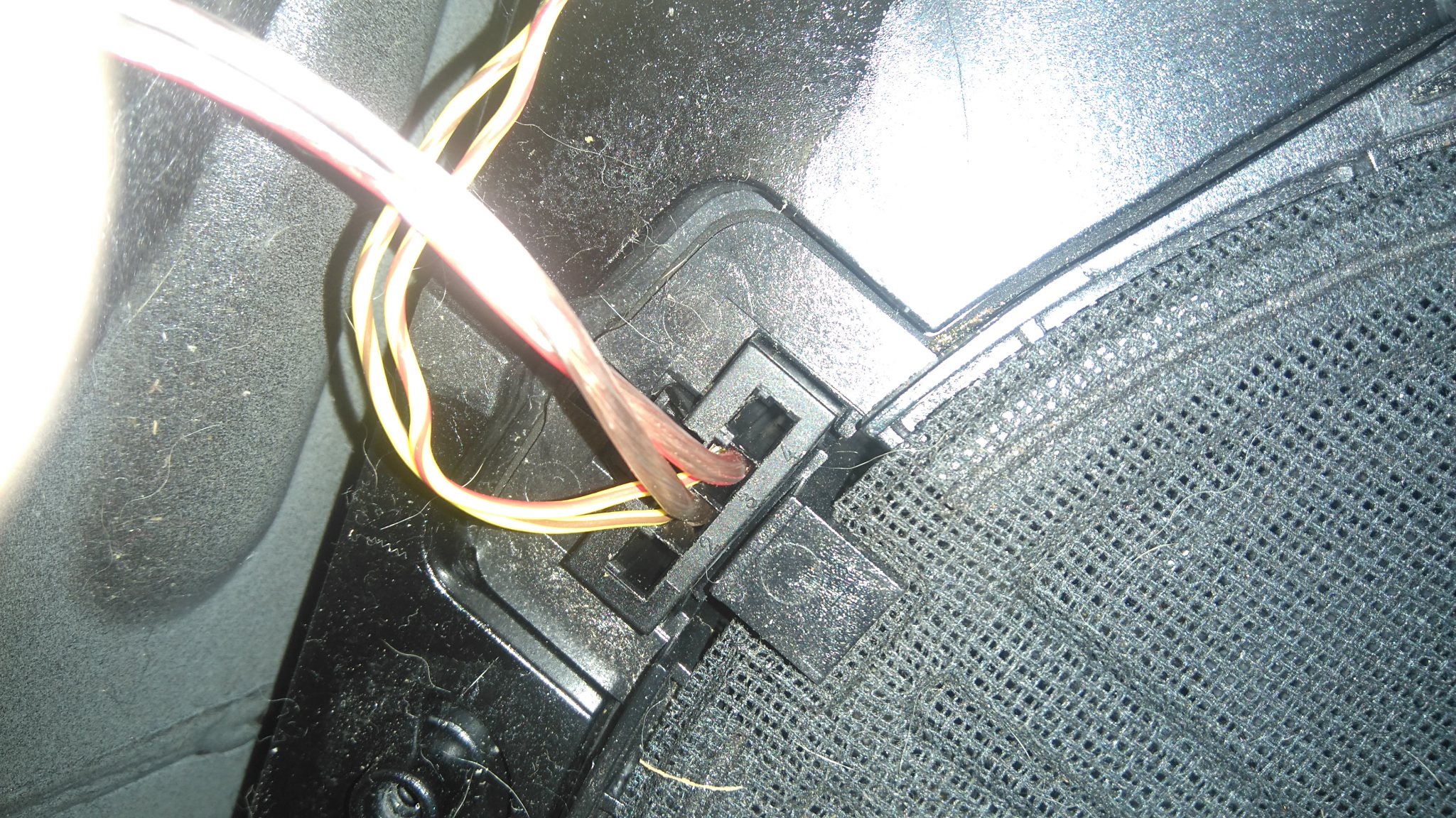

phantom_
Мнения: 2205
Двигател: avf+m47
Местоположение: shabla
Re: Избор на Suv Избран BMW x3 2.0d от 5стр.

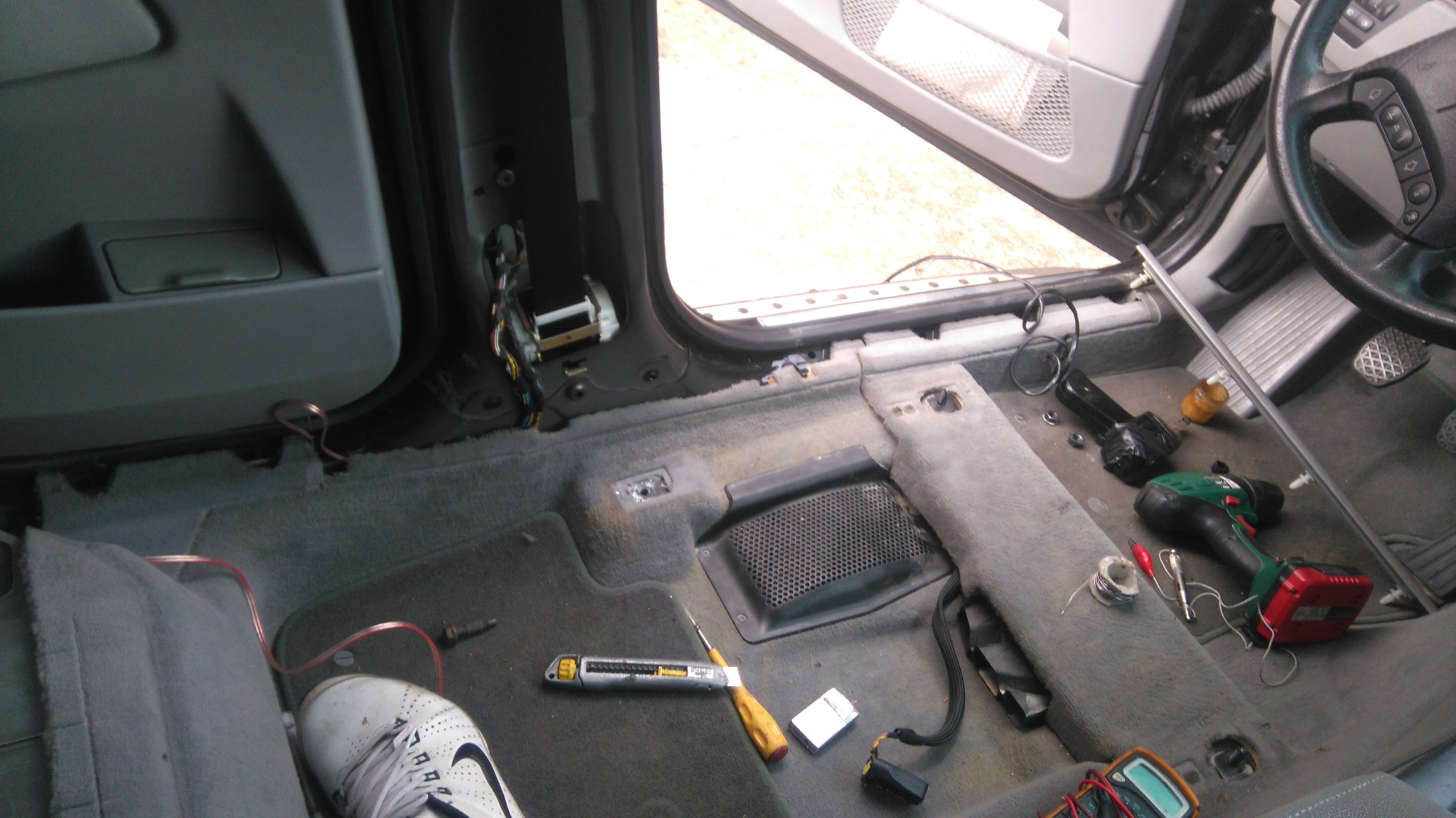

Мнениеот phantom_ » Сря 07 дек 2016 9:49
напълно сглобена
и вкарана ня мястото си

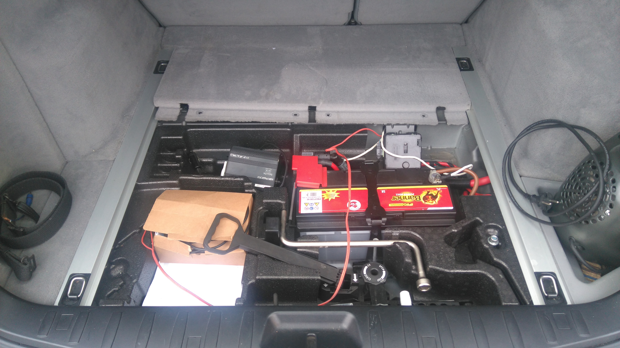

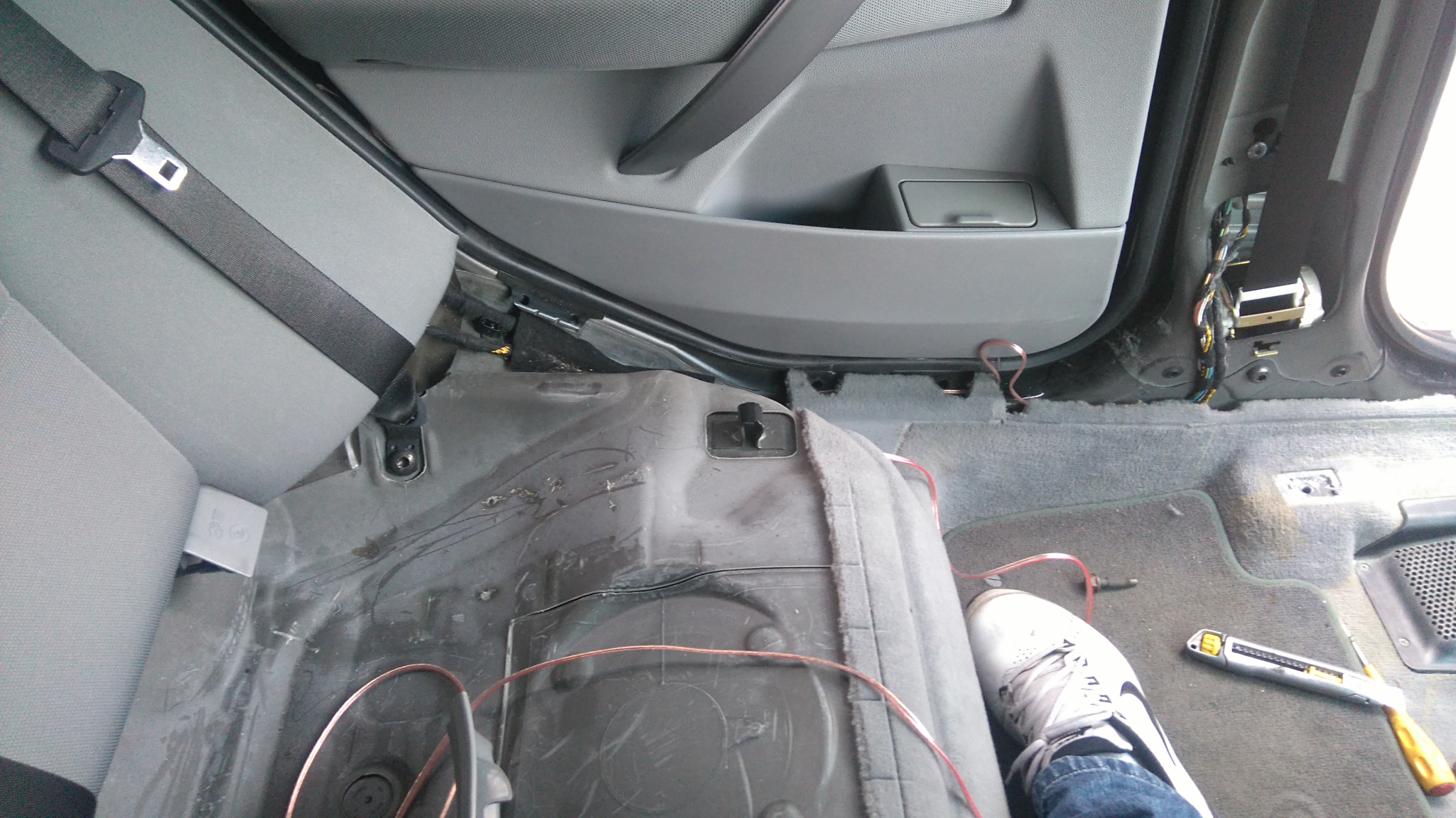

прекарваме кабела по прагът
до багажника

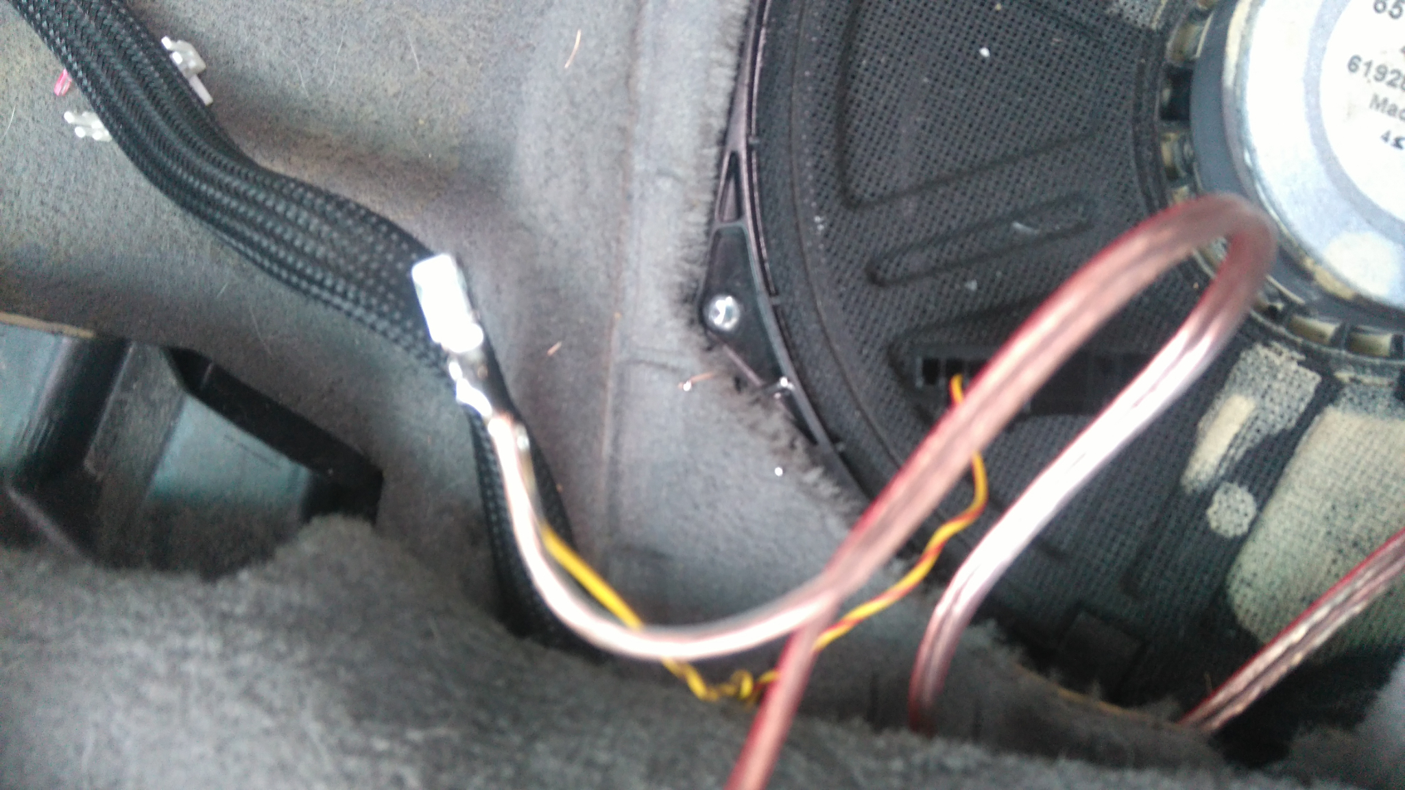

от този сноп с кабели вземе управление за усилователя бялото кабелче

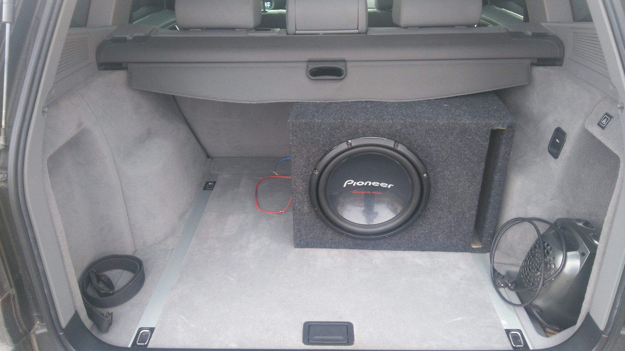

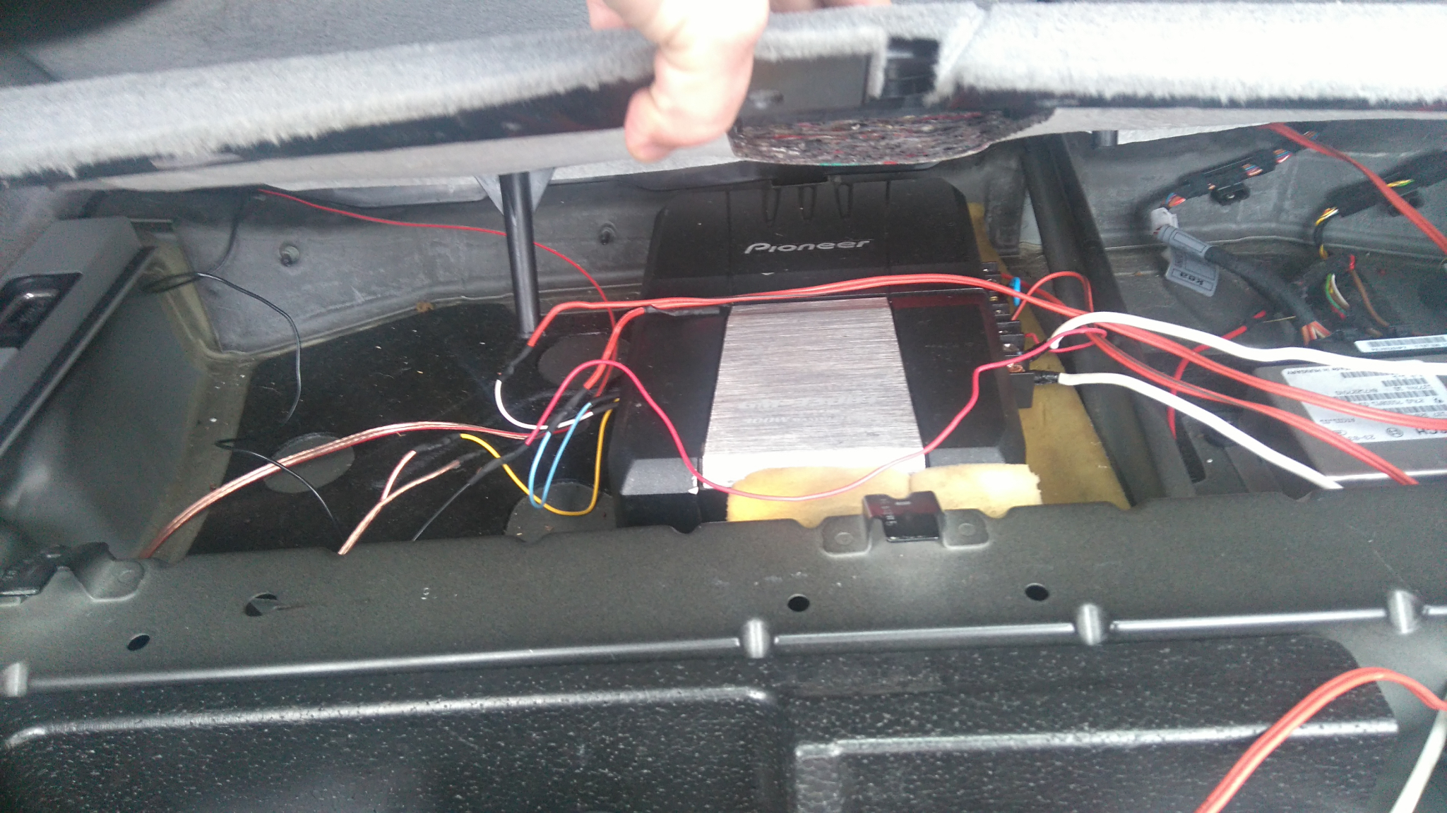

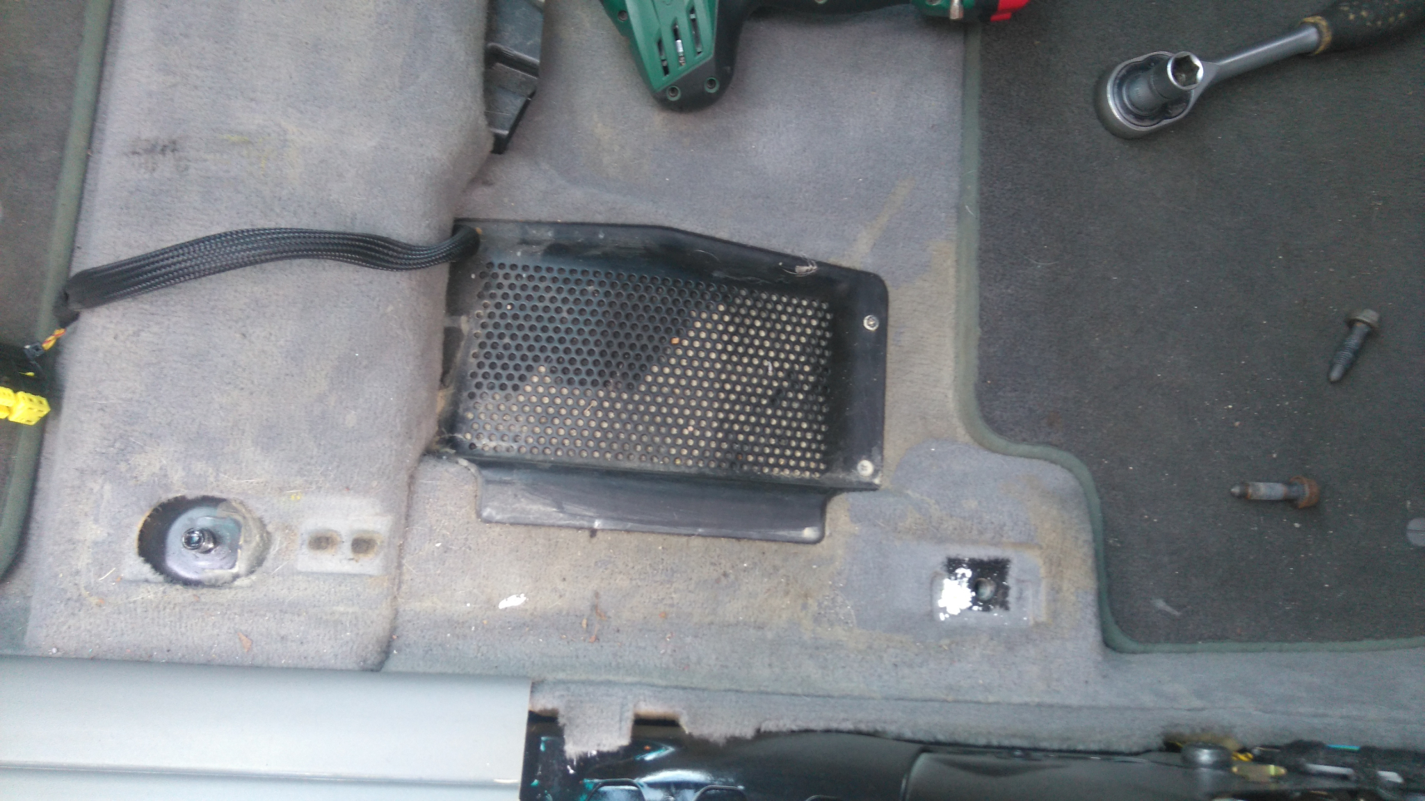

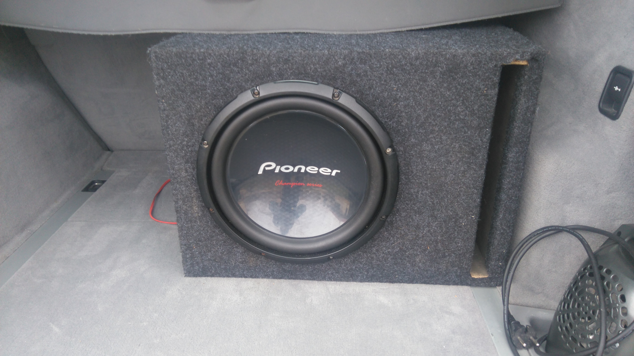

и ето къде намрих място на усилвателя
все едно за това е правено

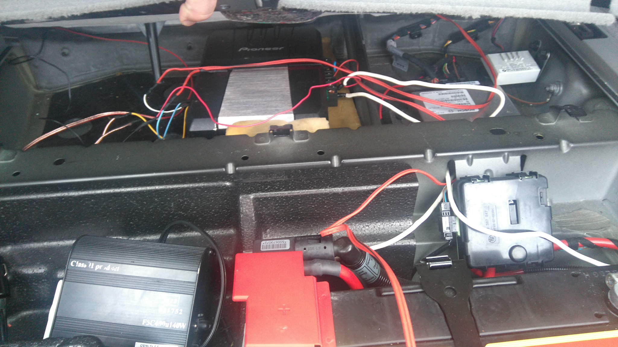

и бас касата на местото си
звукът вече е на друго ниво
